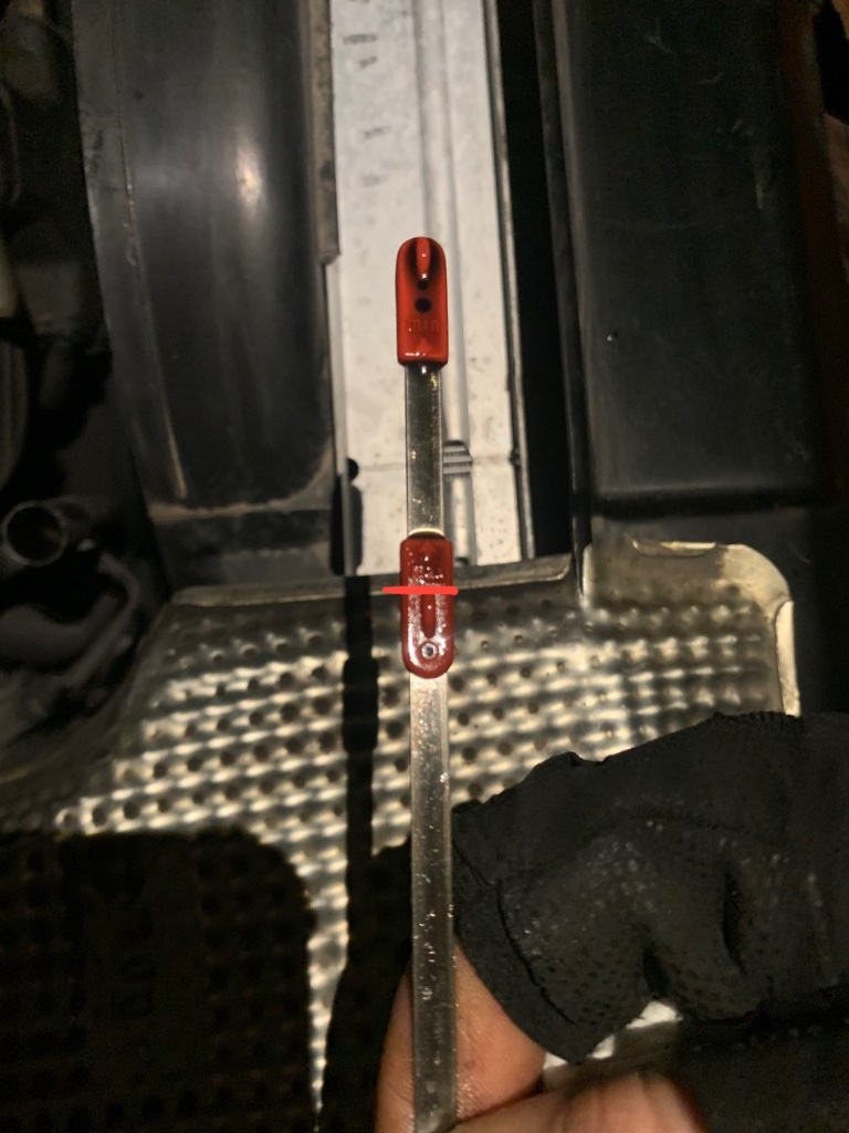

ich war heute beim Ölwechsel. Hab einmal aus Zeitdruck den Ölwechsel nicht selber gemacht und der Kerl hat zu viel Öl eingefüllt. Laut Zettel 9,3l statt die von Mercedes vorgegebenen 8,5.
Jetzt ist der Ölstand mit warmen Motor über max. Und ich frag mich ob ihr bei dem Ölstand (siehe Bild) jetzt den Akt geben würdet wieder Öl abzulassen? Eure Meinung?
Danke euch. Flex

Ich würde es absaugen und korrigieren.
Die Füllmenge ist nicht dramatisch, aber grundsätzlich besteht bei Überfüllung die Gefahr, daß die Kurbelwelle ins Öl planscht und dieses aufschäumt. Dann gelangt das Öl in die Entlüftung und wird angesaugt. Dabei kann der Motor unkontrolliert hochdrehen.

so würde ich auch verfahren und absaugen!
Vor etlichen Jahren hatte ein Bekannter dadurch einen kapitalen Motorschaden bei einem 207D.
Der konnte das zuviele Öl gar nicht ab.
Wenn es schief geht, "dreht der Motor dann nicht nur hoch", der wird bis zum geht nicht mehr überdreht, bis er qualmend auseinanderfliegt.
Und da kannst Du nix gegen machen, ausser Du kannst ihn abwürgen oder ihm die superschnell Luft abdrehen.
So denn
Noch ein Tip, absaugen geht mit einem Metallrohr, dass durch das Röhrchen vom Peilstab geschoben wird.
Mit einer großen Blasenspritze (50ml) oder einer 20ml Spritze und passsendem Schlauch gehts auch.
Aber vorsicht, beim herausziehen kann der Schlauch von scharfen Peilstabrohr abgeschnitten werden und im Motor stecken bleiben...

Danke für eure Antworten. Ich habe versucht das Öl anzusaugen und so abzulassen hat nur semi funktioniert. Am Ende doch einfach für 2 Sekunden unten die Schraube aufgemacht und was abgelassen
Jetzt ist mein Gewissen allerdings beruhigt und der Stand stimmt wieder

geben. Daher ist es ein normaler Vorgang, dass nicht jeder Handwerker jedes Problem und die dazugehörige Lösung
kennen kann. Fachlicher Austausch findet im kleinen Kreis unter Werkstattkollegen, bei Lehrgängen und anderen
Gelegenheiten statt. Sogar dieses Forum lebt und profitiert ja in ähnlicher Weise vom fachlichen Austausch.
Auch wenn Helmut und ich hier unterschiedliche Sichtweisen zum Thema haben, ist deswegen keine der beiden
deswegen sofort falsch. Dass Ölverschäumung ebenso den Öldruck beeinflussen kann wie Öl aus der Entlüftung
austreten kann, hängt sicher auch stets von der jeweiligen Motorenkonstruktion ab.
