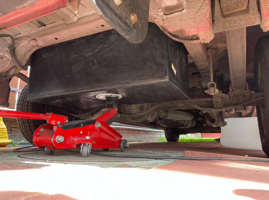

Beitrag von Sascha82 »
habe da einen 80L Tank von Tanksdirekt drunterbekommen. Passt perfekt zwischen die Laschen und den Rahmen mit Lochbändern.

Beitrag von alex76 »
Sascha82 hat geschrieben: 04 Jan 2024 13:45 habe da einen 80L Tank von Tanksdirekt drunterbekommen. Passt perfekt zwischen die Laschen und den Rahmen mit Lochbändern.
Danke, so einen suche ich! Hast du vielleicht die Abmessungen von dem Tank oder eine Bestellnummer.
Sorry war eine Falschinformation. ist ein 90L Tank von Campingwagner. Artikelnummer 33209
