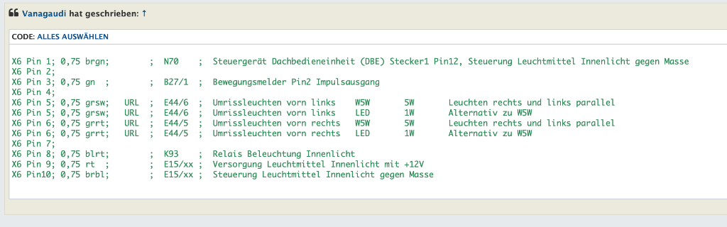

Rot vom vorhandenen Stecker.
Braunblau hat einen Abzweig im Strang, siehe Foto in #15.
Foto aus einem anderen Beitrag. Hier sind die Farben am X6 wie bei mir.

DEr BNBU ist entweder Klemme 30 oder 15. Du benötigst aber auf Kontakt 11 die Klemme 58 GYBU.

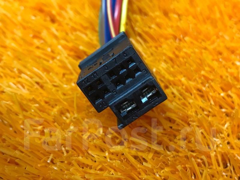

Hallo zusammen, weiß jemand zufällig die Teilenummer vom Steckergehäuse oben2 dicke Kabel und darunter 12 Stiftbuchsen. Dbe wie hier beschrieben. Habe leider das falsche Gehäuse gegoogelt . Dankeschön 😊
316 CDI 2009 L4H3 MX Ausbau :mrgreen:
Beiträge: 2986
Re: Innenleuchte Lesespots DBE A906 820 00 01 Pinbelegung
A2035450426 KONTAKTBUCHSE DACHBEDIENEINHEIT 10 PIN / 2 PIN; N70.2
das sind aber insgesamt 12 Buchsen...
