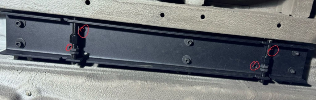

Hier mal der Träger.
Leider kann man die Bohrungen (mit aufgeschweißter Mutter auf der Rückseite) für die Gelenkarme nur schlecht erkennen, deshalb die roten Kringel

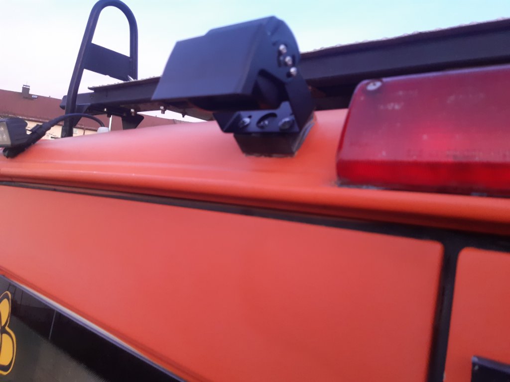

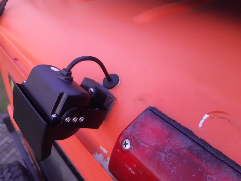

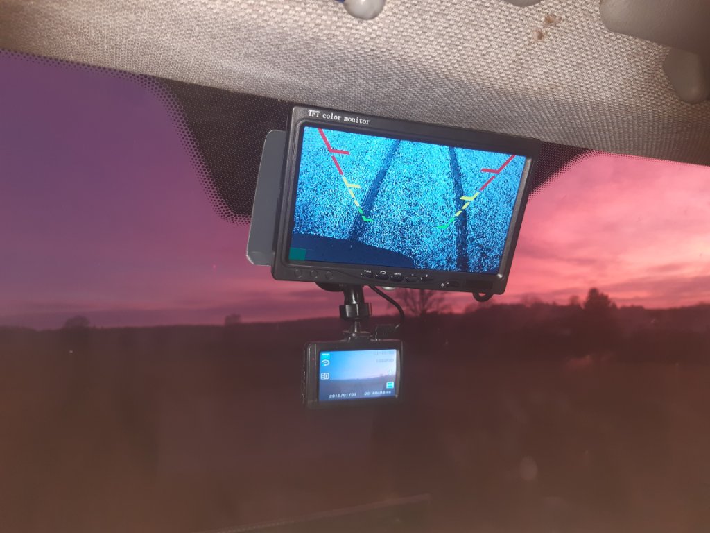

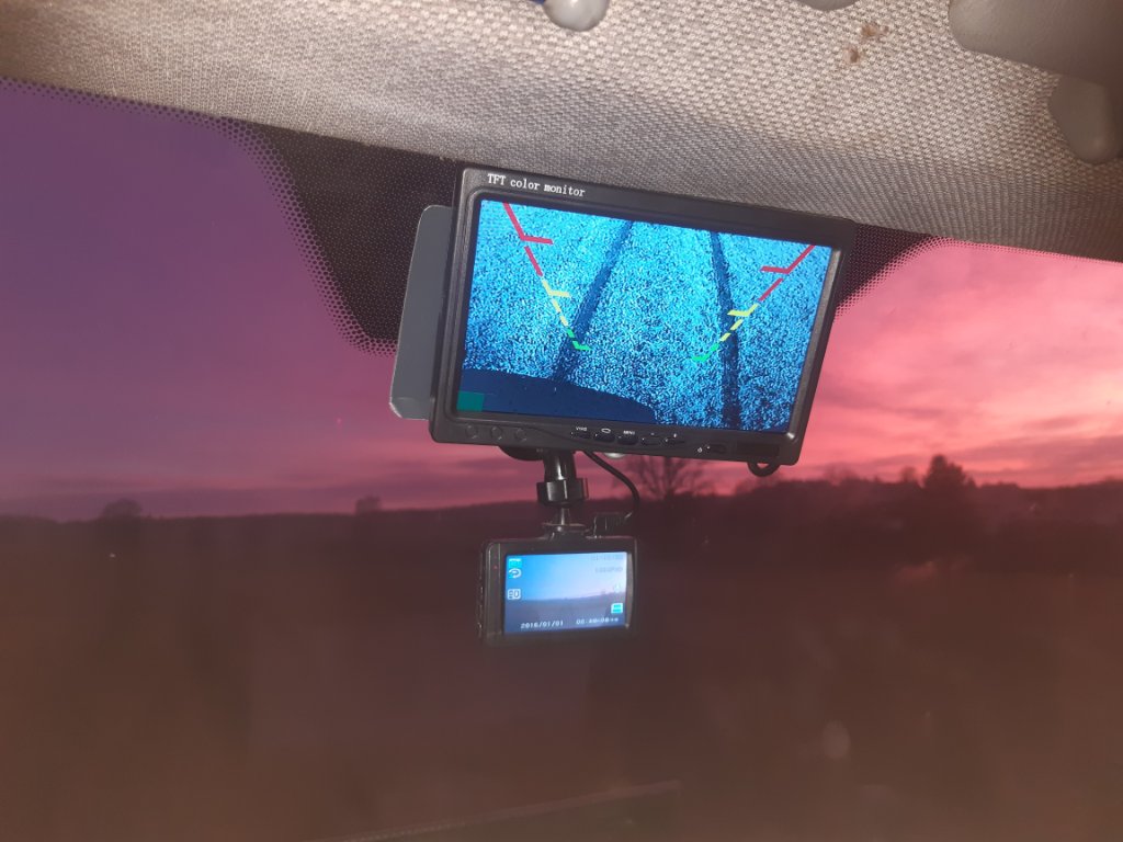

Neulich hab ich doch die Garmin-Rückfahrkamera beim Anhänger in die Garage schieben am deren Torsturz zerdeppert.
Ersatz ist sauteuer. Zwischen 150 und 190 nur für die winzige Kamera.
Ein versuchsweiser Umbau mit Chinakamera scheiterte. 7,80€ zum Fenster rausgeschmissen
Wahrscheinlich meldet sich die Garmin-Kamera am Transmitter an, die Chinakamera wird das nicht können.
Also gleich für schlappe 37,-€ eine komplette Einheit mit Kamera und Monitor aus dem Land des über uns Lächelns gekauft und heute eingebaut. Vorher hatte ich das Ding mal 8 Stunden in der Werkstatt am Netzgerät, um den Einsatz als Dauerrückspiegel zu simulieren. Funktioniert.
Die Kamera hat nicht so einen großen Sichtbereich wie die von Garmin. Ansonsten sehr gutes Rangieren mit dem Ding, auch dank dem großen Monitor, der jetzt dort ist, wo andere den Rückspiegel haben. Das Bild ist deutlich klarer als bei der Garmin. Im Dunkeln schalten sich IR-Dioden in der Kamera zu und das Bild wird schwarz/weiß.
Hab mir aus Edelstahl eine Halterung für die originale Spiegelaufnahme an der Frontscheibe geschweißt und den Monitor da drangeschraubt. Bei unserem war da nie ein Spiegel. Die Rangierlinien lassen sich ausblenden. Auf dem Bild sind sie noch verkehrtherum- die Kamera erzeugt das Bild der Linien und musste einfach nur gedreht werden.
Waren dann noch mit 4x4 im Busch und haben unseren Weihnachtsbaum gesägt, und konnten wieder ohne Sorge rückwärts fahren, ohne Fichten zu schubsen
Beim nächsten Mal gucke ich lieber in den Monitor statt in die Seitenspiegel, wenn ich mal wieder in die Garage muss....

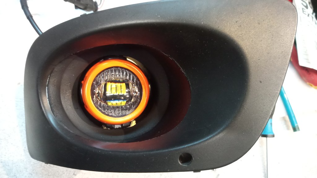

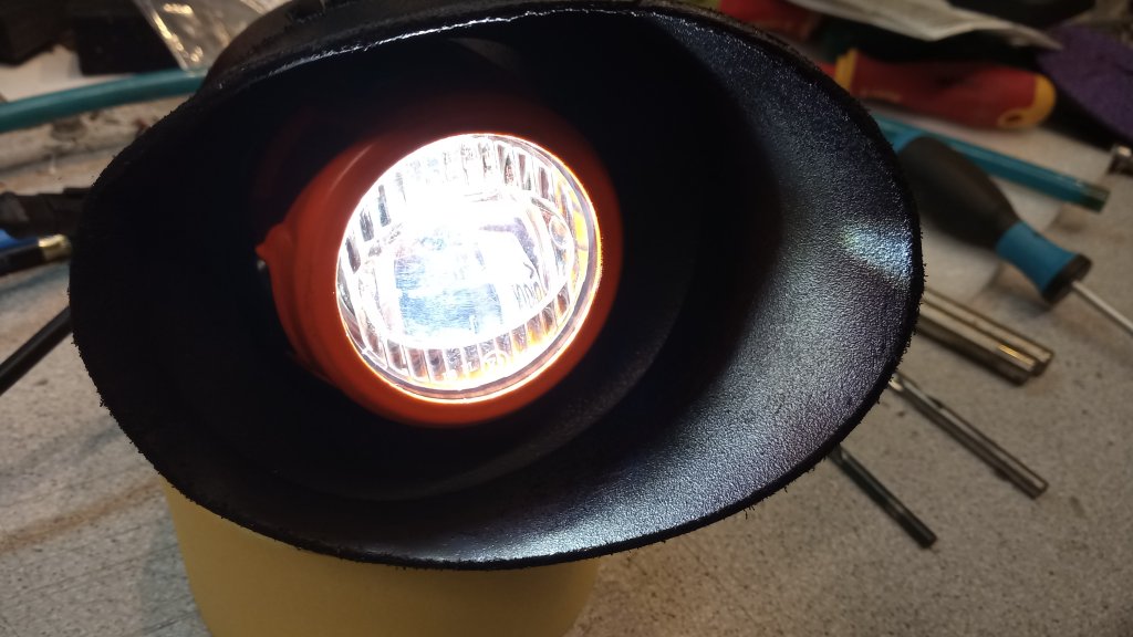

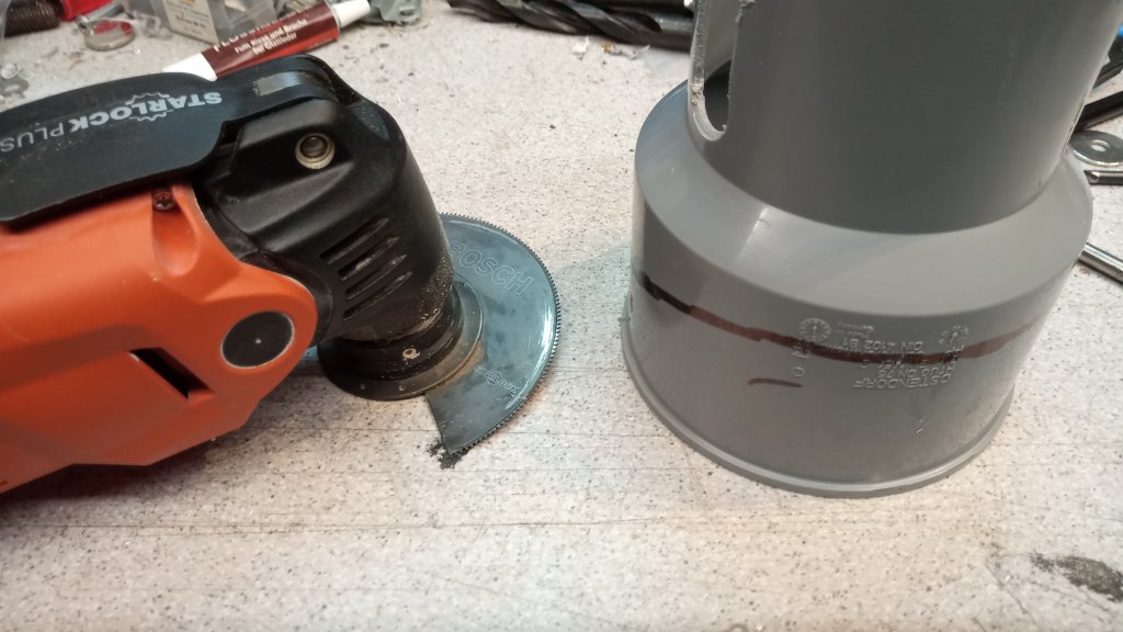

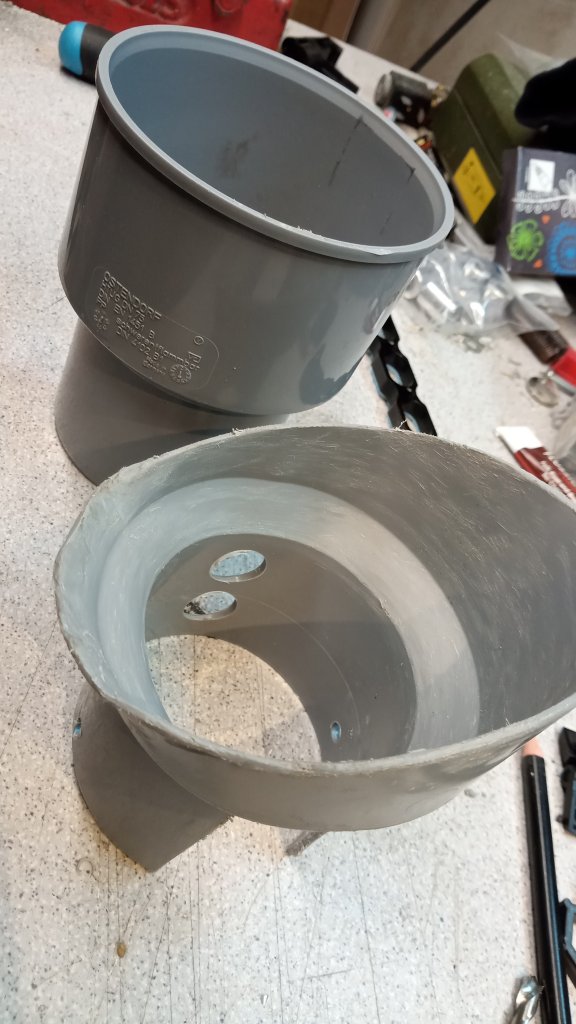

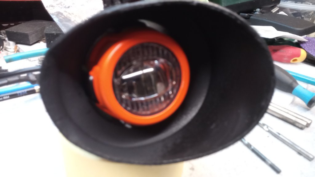

Manchmal sind es diese Gaga-Aktionen, die man einfach nicht erklären kann...
Manchmal findet man kein Ende und legt eine Nachtschicht ein... Egal!
Gerade frisch fertig geworden und fast(!) einbaubereit.
LED-Nebelscheinwerfer für den 906er. Die Teile kommen vom Chinesen, ok.
https://de.aliexpress.com/item/10050025 ... pt=glo2deu
Lichtausbeute war sehr gut, scharfe Hell-Dunkel-Grenze im Trockenversuch.
Prüfzeichen ist vorhanden. Ursprünglich gedacht für Motorräder wie BMW 1250GS. Da die Teile rund und kleiner als die originalen sind, brauchen sie Blenden,
die an die Kontur und Form der MB-Scheinwerferblenden angleichen.
Auf den Fotos sind die Blenden bereits schwarz struktur-lackiert und montiert.
Die Cracks unter Euch hätten jetzt das Fzg. mit einem 3D-Scanner eingelesen und
etwas passendes flugs gedruckt. Hab´ ich nich´, kann ich nich´...
Also old school. Für fast umme etwas HT-Rohr aus dem Baumarkt geholt, gebohrt,
gesägt, geschliffen, erwärmt, verformt. Und weggeworfen, weil Murks geworden.
Im zweiten Anlauf war es dann ok.
In der Theorie schaut das gar nicht soooo schlecht aus. Mal sehen, wie es dann am
Auto passt, wenn bei besserem Wetter der Einbau folgt.

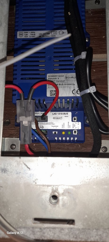

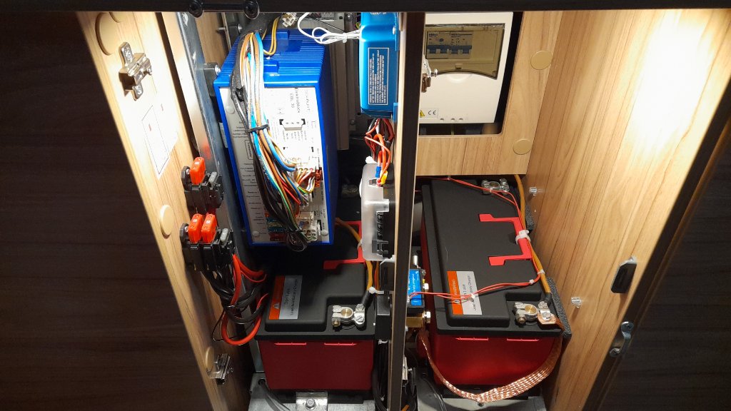

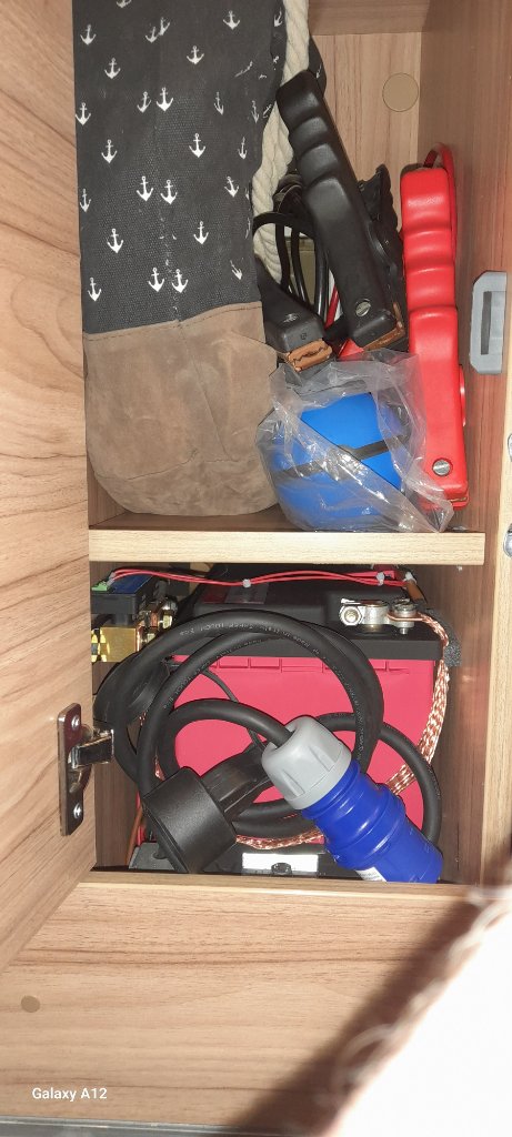

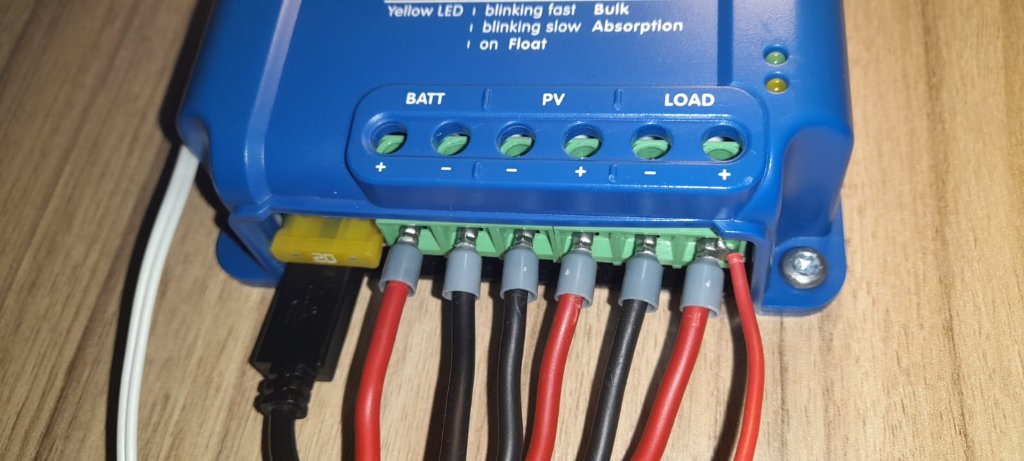

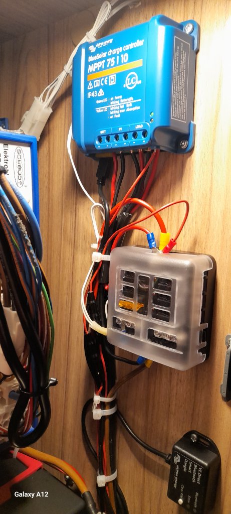

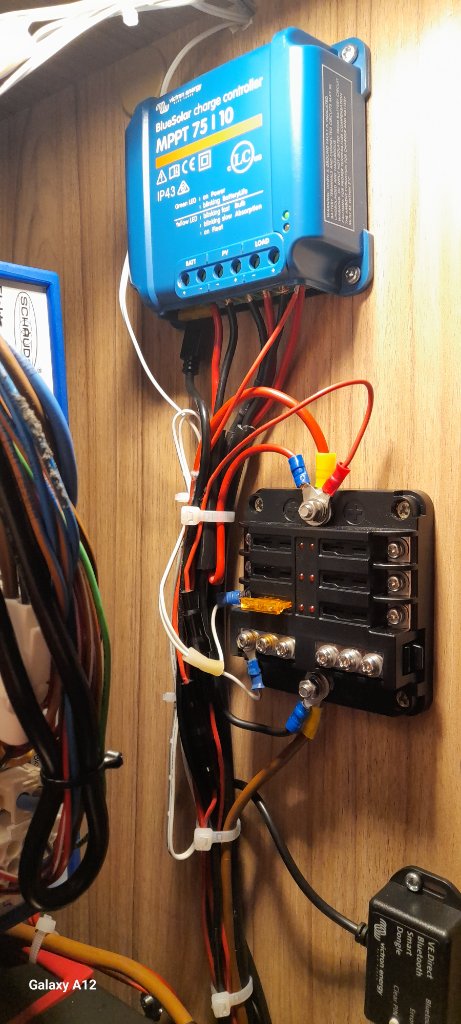

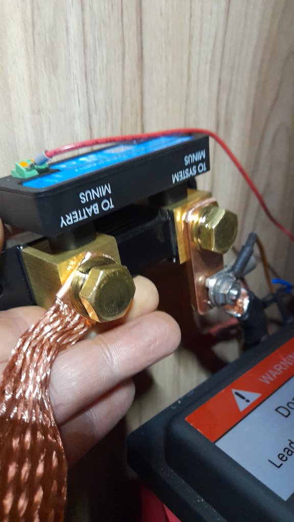

Ich habe heute die elektrische Baustelle in meinem Hymer abgeschossen.
Da mir das verbaute Panel viel zu ungenau ist, habe ich mir den SmartShunt verbaut. Bei dieser Gelegenheit gleich den Solarlader fest verbaut und eine Möglichkeit geschaffen die Starterbatterie aus den beiden LiFePo4, für den Radiobetrieb, nachzuladen. Der schaltbare Lastausgang am Solarlader geht auf + zur Starterbatterie am 220V- Ladegerät Dazu noch ein zusätzlicher Sicherungskasten für Nachrüstverbaucher Und weil die Schränke doch sehr dunkel sind, noch ein wenig Licht verbaut

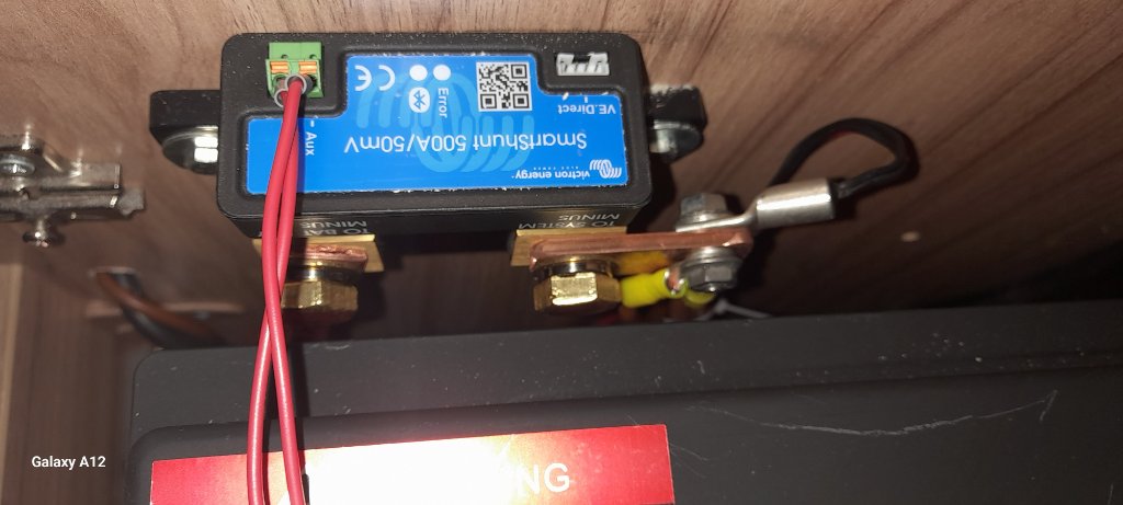

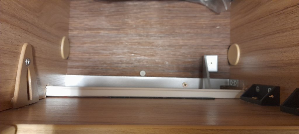

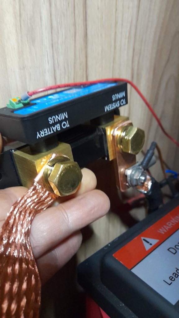

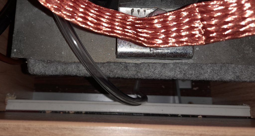

Raumbedingt musste ich den Shunt seitlich in den Schrank bauen und als Verbindung habe ich ein Cu-Masseband verwendet.

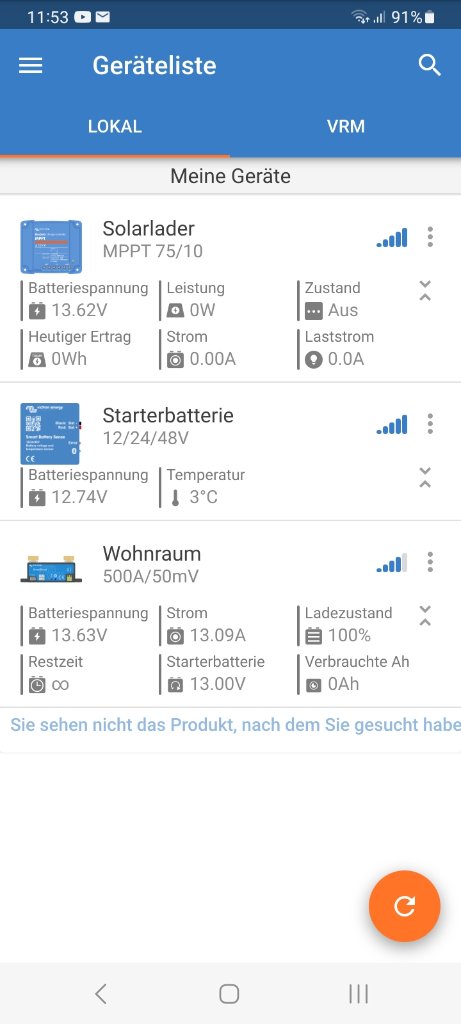

Jetzt habe ich die volle Übersicht auf dem Tablet.

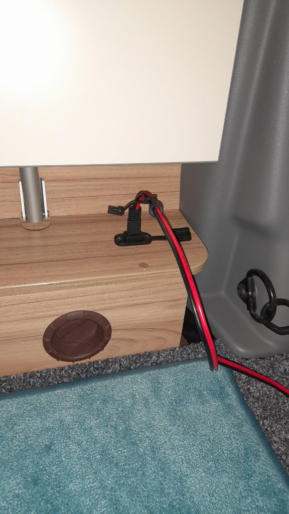

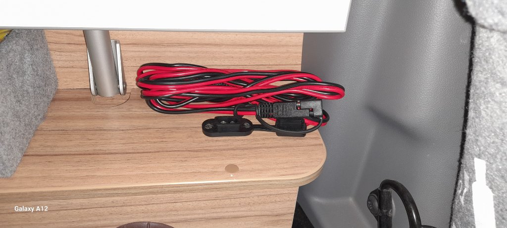

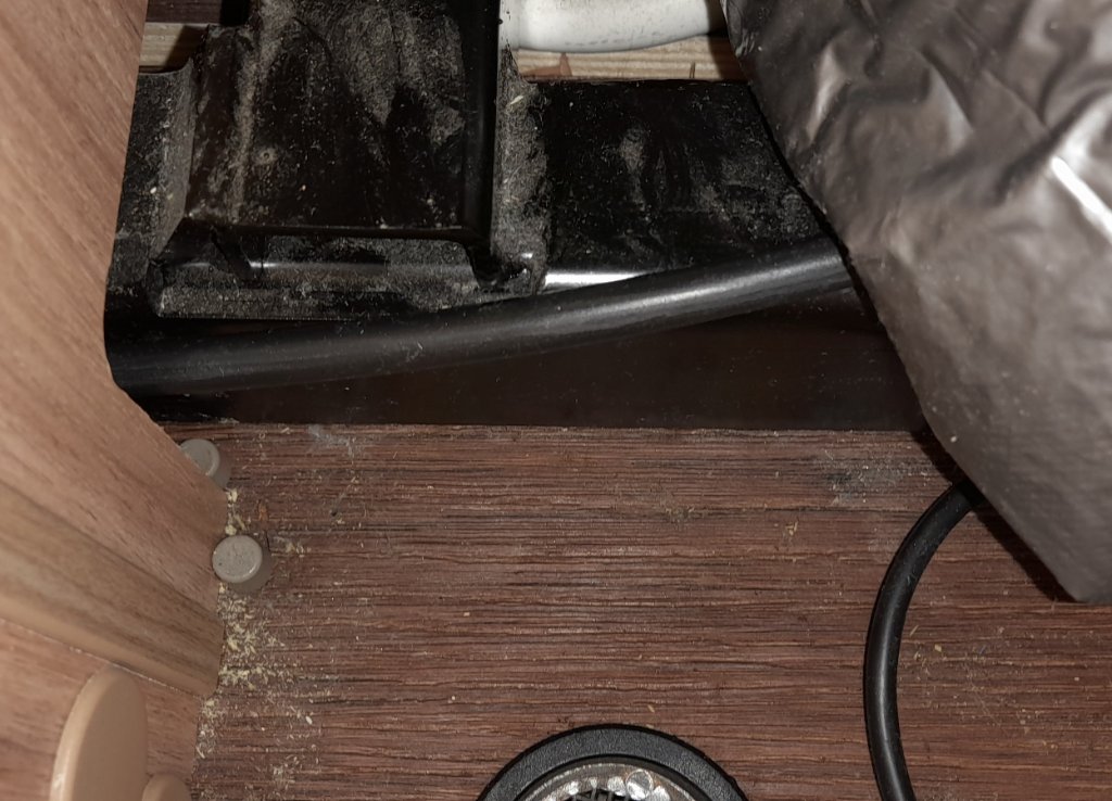

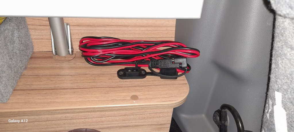

Für die Solartasche habe ich gleich Mal vorne eine Einspeisedose verbaut und kann die Tasche so nahezu beliebig aufstellen. Für alle Fälle habe ich noch eine Verlängerung.
Hallo Helmut,

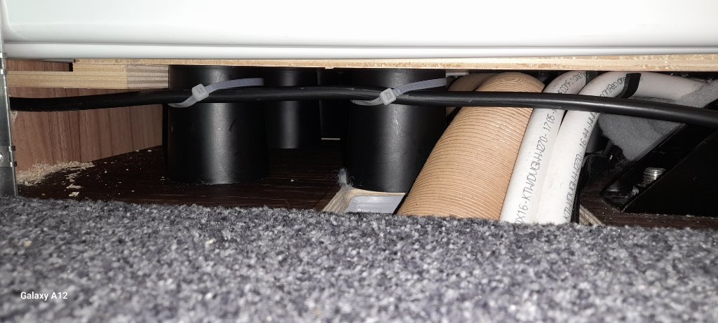

das schaut sehr gut aus. Wie und wo hast Du das Kabel nach hinten verlegt? Ich bin Nahe der Verzweiflung, irgendwas ist da immer im Weg.
mfg Martin
mfg Martin
- v-dulli
- Beiträge: 6050
- Wohnort: OWL
Durch den Heizungskasten unter dem Bad, unten mit Kabelkanal durch die Schränke.
Hi,v-dulli hat geschrieben: 22 Dez 2023 20:59 Durch den Heizungskasten unter dem Bad, unten mit Kabelkanal durch die Schränke.
wie bist Du unters Bad gekommen?
Das würde mir irre helfen…
René
- v-dulli
- Beiträge: 6050
- Wohnort: OWL
Am Sitzgestell entlang Leider bekomme ich keinen Kabelbinder dran und darum werde ich es. Bei Gelegenheit, festkleben, der Rest ist mehrfach befestigt und das Kabel ist reichlich isoliert.
Unter der Duschtasse ein Loch durch die Wand nach hinten und dann
