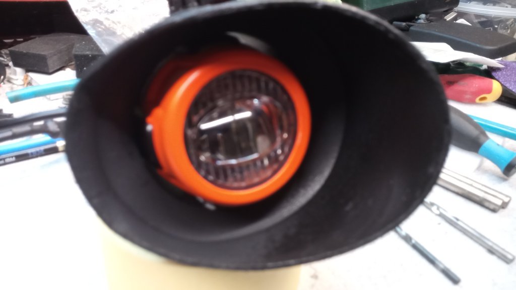

LED-Nebelscheinwerfer für den 906er. Die Teile kommen vom Chinesen, ok.
https://de.aliexpress.com/item/10050025 ... pt=glo2deu
Lichtausbeute war sehr gut, scharfe Hell-Dunkel-Grenze im Trockenversuch.
Prüfzeichen ist vorhanden. Ursprünglich gedacht für Motorräder wie BMW 1250GS.
LED ohne ...
LED ohne ...
...und mit Licht.
...und mit Licht.
Da die Teile rund und kleiner als die originalen sind, brauchen sie Blenden,
die an die Kontur und Form der MB-Scheinwerferblenden angleichen.
Auf den Fotos sind die Blenden bereits schwarz struktur-lackiert und montiert.
Die Cracks unter Euch hätten jetzt das Fzg. mit einem 3D-Scanner eingelesen und
etwas passendes flugs gedruckt. Hab´ ich nich´, kann ich nich´...
Also old school. Für fast umme etwas HT-Rohr aus dem Baumarkt geholt, gebohrt,
gesägt, geschliffen, erwärmt, verformt. Und weggeworfen, weil Murks geworden. :(
Im zweiten Anlauf war es dann ok. :)
Das Ausgangsmaterial.
Zwischenstufe.
Zwischenstufe.
In der Theorie schaut das gar nicht soooo schlecht aus. Mal sehen, wie es dann am
Auto passt, wenn bei besserem Wetter der Einbau folgt.
Fertig?

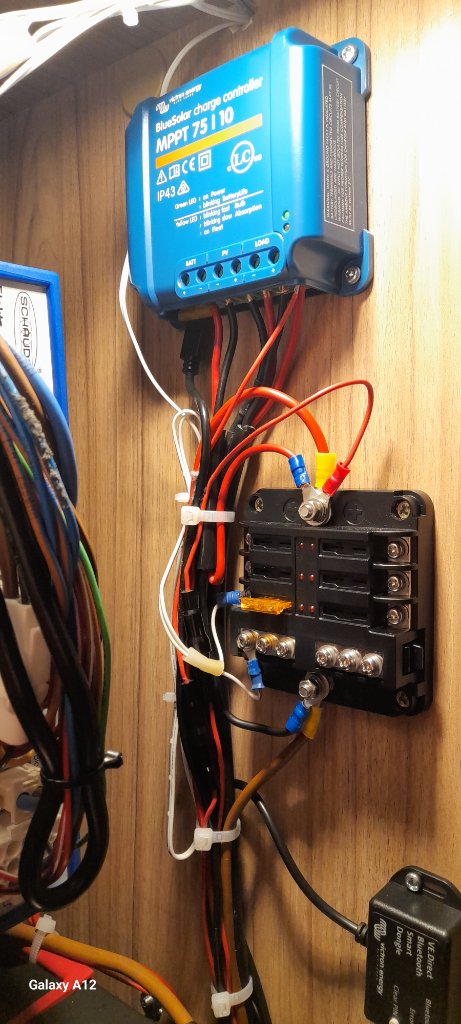

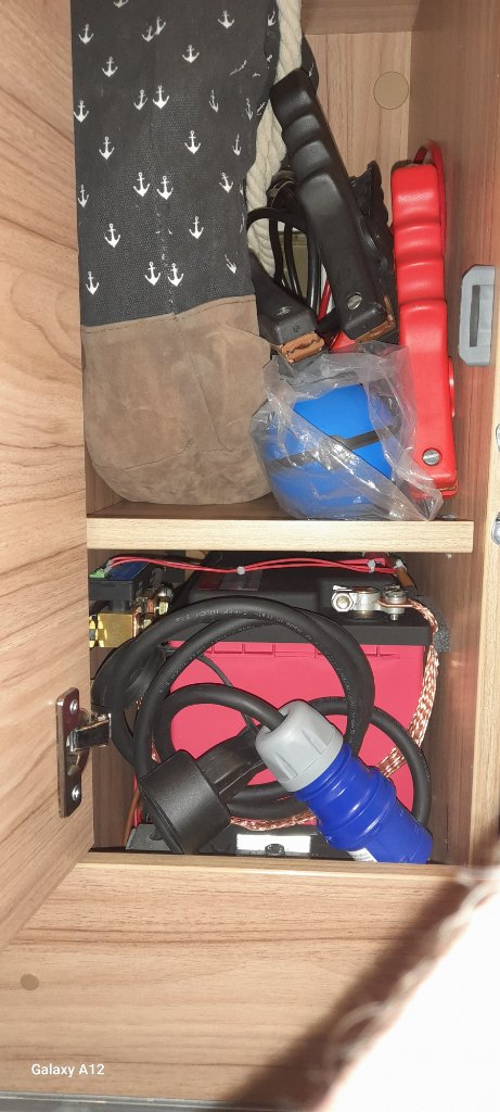

Ich habe heute die elektrische Baustelle in meinem Hymer abgeschossen.
Da mir das verbaute Panel viel zu ungenau ist, habe ich mir den SmartShunt verbaut.
Bei dieser Gelegenheit gleich den Solarlader fest verbaut und eine Möglichkeit geschaffen die Starterbatterie aus den beiden LiFePo4, für den Radiobetrieb, nachzuladen.
Der schaltbare Lastausgang am Solarlader geht auf + zur Starterbatterie am 220V- Ladegerät
Dazu noch ein zusätzlicher Sicherungskasten für Nachrüstverbaucher

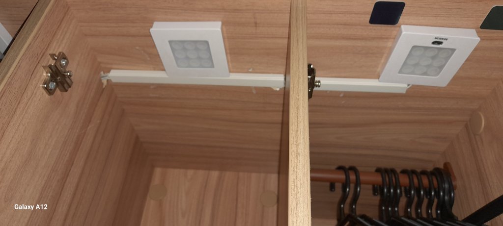

Und weil die Schränke doch sehr dunkel sind, noch ein wenig Licht verbaut
der.harleyman (22 Dez 2023 18:27)
Beiträge: 6577
#261
Raumbedingt musste ich den Shunt seitlich in den Schrank bauen und als Verbindung habe ich ein Cu-Masseband verwendet.

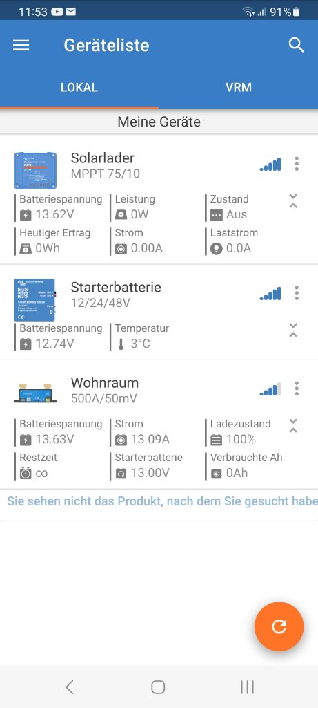

Jetzt habe ich die volle Übersicht auf dem Tablet.
der.harleyman (22 Dez 2023 18:44)

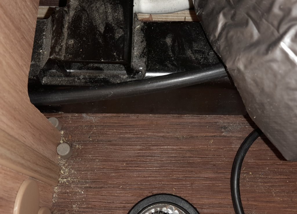

das schaut sehr gut aus. Wie und wo hast Du das Kabel nach hinten verlegt? Ich bin Nahe der Verzweiflung, irgendwas ist da immer im Weg.
mfg Martin
Beiträge: 6577
#264
Durch den Heizungskasten unter dem Bad, unten mit Kabelkanal durch die Schränke.

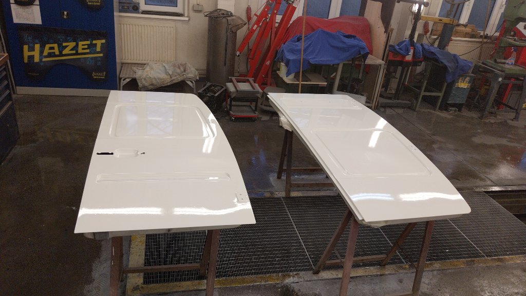

Hecktüren lackiert
Hecktüren lackiert

v-dulli hat geschrieben: 22 Dez 2023 20:59 Durch den Heizungskasten unter dem Bad, unten mit Kabelkanal durch die Schränke.
wie bist Du unters Bad gekommen?
Das würde mir irre helfen…
René
More to come.
Beiträge: 6577
#267
QE11 hat geschrieben: 24 Dez 2023 10:06
René
Am Sitzgestell entlang
Leider bekomme ich keinen Kabelbinder dran und darum werde ich es. Bei Gelegenheit, festkleben, der Rest ist mehrfach befestigt und das Kabel ist reichlich isoliert.
Unter der Duschtasse ein Loch durch die Wand nach hinten und dann

Heute habe ich die Scharniere von den Hecktüren lackiert :D
