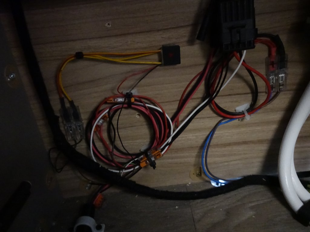

Ich hatte sen Oberschrank auf der linken Seite ab und die Blende oberhalb von der Schiebetür.
Dann habe ich, im Bereich zwischen Dachhimmel Fahrerkabine und Dachhimmel des Hymer-Innenausbaus, ein Kabel über den Dachhimmel gezogen.
Von da könnte man natürlich auch noch die B-Säulenverkleidung runter bis zum Einstieg der Schiebetür...
Gruß Stefan
Gruß Stefan

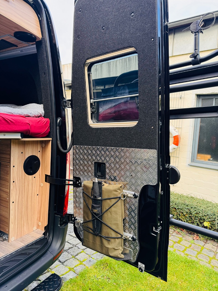

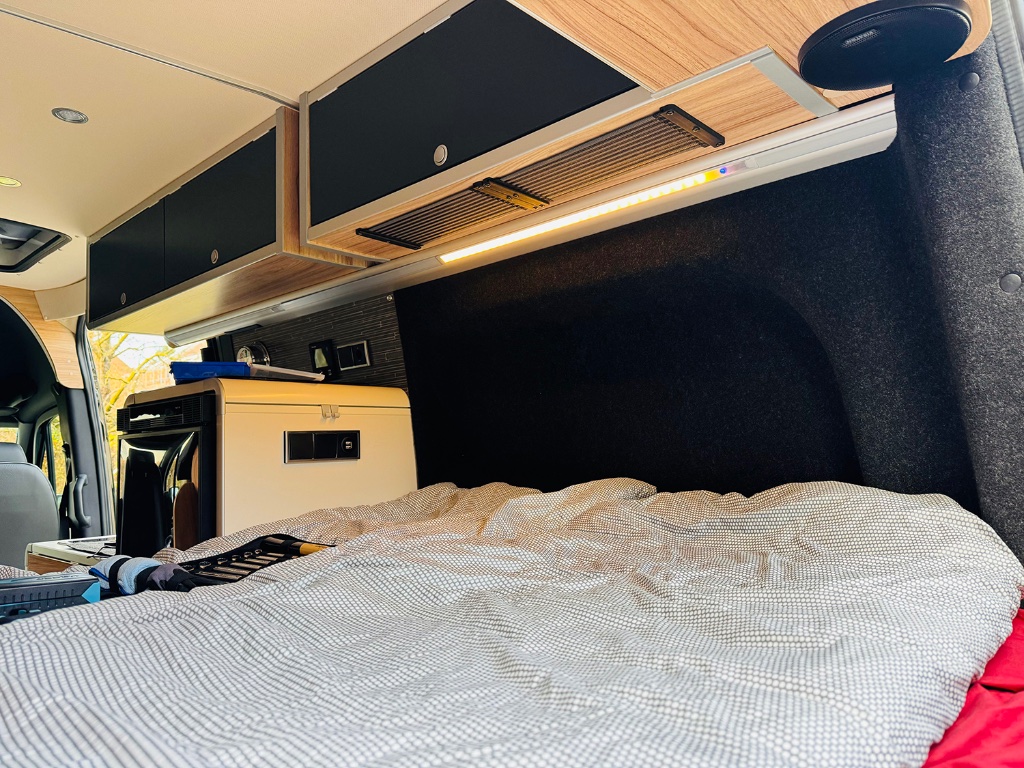

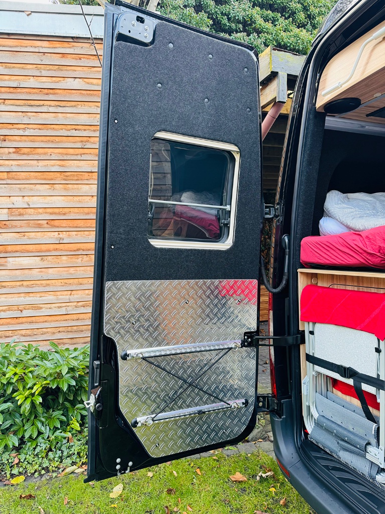

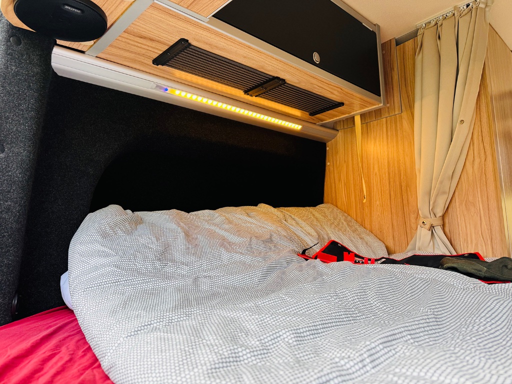

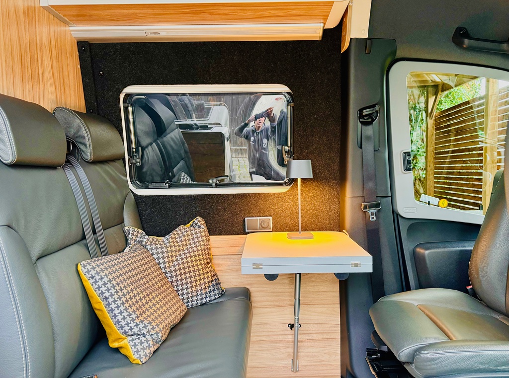

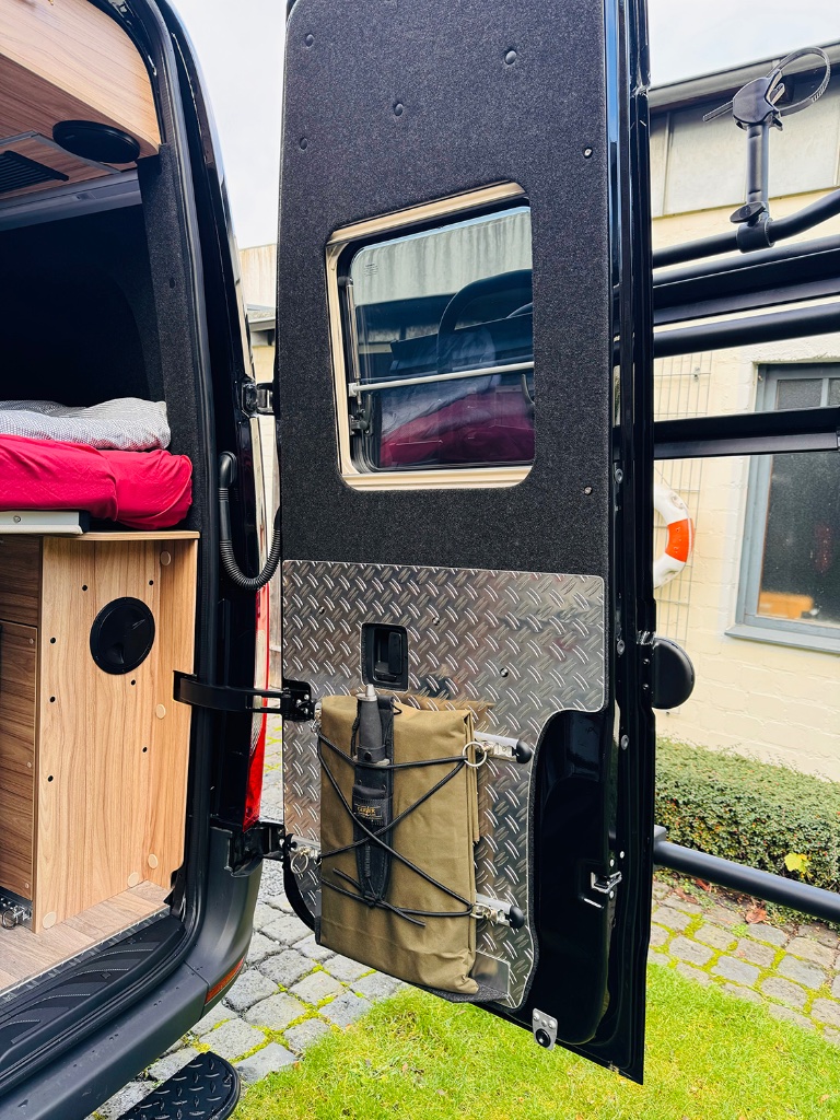

Ich habe mein Filzprojekt beendet. Seitenbacken links und rechts, Hecktüren, Schiebetür und Dinette. Auf den Bildern sieht es recht dunkel aus. In der Realität ist es mehr Anthrazit. In dem Zuge habe ich alle erreichbaren Flächen gleich neu mir Armaflex gedämmt. Die Originaldämmung lag teilweise lose in den Hohlräumen. Uns gefällte ganz gut und es machte eine deutlich wertigeren, wärmeren und moderneren Eindruck. Zudem ist es auch hörbar mehr gedämmt gegen Geräusche.
Türfangbänder auf 90 Grad habe ich gleich mitmontiert. Jetzt kann bei Wind der Eurocarry Radträger. Ichs in die C-Säule einschlagen. Fangbänder Original Mercedes (Achtung! Es müssen Verstärkungsblech innen in die Tür montiert werden). Danke an alle die mir diverse Fragen zum Ausbau der Teile beantwortet haben.

Ich würde gerne noch mehr Bilder laden aber in der Vorschau erscheinen nur schwarze Flächen. Bilder sind Max 7 Mb. Selbst nur ein Bild geht nicht. Sind alle mir einem iPhone gemacht. Auch die Beiden die eben funktioniert haben ????

Hei Boardbrother (bist du Surfer oder Snowboarder?),Boardbrother hat geschrieben: 11 Dez 2023 20:50 Ich habe mein Filzprojekt beendet. Seitenbacken links und rechts, Hecktüren, Schiebetür und Dinette.
mir gefallen deine dunklen Frontverkleidungen der Staufächer ganz gut.
Selbst wenn ich das Bild grösser mache, kann ich aber nichts genaues erkennen.
Ist das beim Crossover Serienstand oder hast du es selbst gemacht?
Und wenn DIY, wie? Mit Folie, Lack und wie ist die Erfahrung?
ciao
Luc
Beim Crossover sind die ab Werk schwarz!OM18 hat geschrieben: 12 Dez 2023 00:26Hei Boardbrother (bist du Surfer oder Snowboarder?),Boardbrother hat geschrieben: 11 Dez 2023 20:50 Ich habe mein Filzprojekt beendet. Seitenbacken links und rechts, Hecktüren, Schiebetür und Dinette.
ciao
Luc
Servus Boradbrother,Boardbrother hat geschrieben: 11 Dez 2023 20:50 Ich habe mein Filzprojekt beendet. Seitenbacken links und rechts, Hecktüren, Schiebetür und Dinette. Auf den Bildern sieht es recht dunkel aus. In der Realität ist es mehr Anthrazit. In dem Zuge habe ich alle erreichbaren Flächen gleich neu mir Armaflex gedämmt. Die Originaldämmung lag teilweise lose in den Hohlräumen. Uns gefällte ganz gut und es machte eine deutlich wertigeren, wärmeren und moderneren Eindruck. Zudem ist es auch hörbar mehr gedämmt gegen Geräusche.
das sieht fein aus.
Hast Du Schablonen der Riffelbleche an den Hecktüren?
Vielleicht sogar aus Papier?
René

Hi Rene,QE11 hat geschrieben: 13 Dez 2023 08:02Servus Boradbrother,Boardbrother hat geschrieben: 11 Dez 2023 20:50 Ich habe mein Filzprojekt beendet. Seitenbacken links und rechts, Hecktüren, Schiebetür und Dinette. Auf den Bildern sieht es recht dunkel aus. In der Realität ist es mehr Anthrazit. In dem Zuge habe ich alle erreichbaren Flächen gleich neu mir Armaflex gedämmt. Die Originaldämmung lag teilweise lose in den Hohlräumen. Uns gefällte ganz gut und es machte eine deutlich wertigeren, wärmeren und moderneren Eindruck. Zudem ist es auch hörbar mehr gedämmt gegen Geräusche.
das sieht fein aus.
René
leider nein. Ich habe die Originalverkleidung als Schablone benutzt und lediglich in der Höhe entsprechend gekürzt.
Auch habe ich vorhandene Löcher mit Einziehmuttern versehen und so keine neuen Löcher gebohrt.
Man muß sehr genau sein aber es hat gut geklappt und hält sehr gut.
Das finde ich besser als Blechschrauben in die Türhaut zu schrauben.
Viele Grüße!
Ralf

Hi Ralf,Boardbrother hat geschrieben: 13 Dez 2023 08:10Hi Rene,QE11 hat geschrieben: 13 Dez 2023 08:02Servus Boradbrother,Boardbrother hat geschrieben: 11 Dez 2023 20:50 Ich habe mein Filzprojekt beendet. Seitenbacken links und rechts, Hecktüren, Schiebetür und Dinette. Auf den Bildern sieht es recht dunkel aus. In der Realität ist es mehr Anthrazit. In dem Zuge habe ich alle erreichbaren Flächen gleich neu mir Armaflex gedämmt. Die Originaldämmung lag teilweise lose in den Hohlräumen. Uns gefällte ganz gut und es machte eine deutlich wertigeren, wärmeren und moderneren Eindruck. Zudem ist es auch hörbar mehr gedämmt gegen Geräusche.
das sieht fein aus.
René
Viele Grüße!
Ralf
danke für Deine fixe Rückmeldung. Leider gibts hier keinen „mitderflachenhandandiestirnklatsch“ Smiley.
Manches mal steht man sich selbst im Weg. Ist ja ganz einfach.
Ich wollte die originale Verkleidung eh unterhalb des Lattenrosts einkürzen.
Meine Idee ist es, aus Item (o.ä.) Profil ein „Regal“ an der linken Hecktür zu bauen welches von der Schlossseite (Mitte) her zugänglich ist.
Maximale Breite im Bereich der Heckleuchte sind 140 mm, Richtung Mitte (Schloss) wird es etwas mehr, wenn man die Flucht vom Gasschrank berücksichtigt.
Ziel ist es, dort dann die Stühle und den Tisch für draussen (beides hat im zusammengeklappten die Form einer „Röhre“) von der Mitte her einzuschieben.
Aktuell mache ich die linke Tür zu und lege den Tisch und die Stühle immer dahinter. Die sind dann eingeklemmt zw. Gasschrank und Tür, fallen aber raus, wenn ich die Tür öffne.
Neben der AlphaDynamics Stufe ist das Projekt Nummer 2 im Frühjahr
Einziehmuttern sind Pflicht bei solchen Aktionen.
Ich würde auch gerne die Lichtleisten mit Einziehmuttern festschrauben, das geht aber nicht, da diese dann zu weit von der Wand abstehen. Aber vielleicht bekommt man das auch noch gelöst.
die Markisenkurbel, ist das noch die originale? Unsere passt aufgrund der Länge da nicht hin.
Eine kurze habe ich auch noch nicht gefunden, die ausgezogen lang genug wäre um die Markise raus/einzukurbeln.
Welche ist das denn? Die Transportposition ist halt klasse.

JoachimG hat geschrieben: 14 Dez 2023 10:46Ja, das ist die Kurbel der Erstauslieferung. Die Halter lagen in einem Tütchen dabei.Boardbrother hat geschrieben: 11 Dez 2023 20:50 Ich habe mein Filzprojekt beendet. Seitenbacken links und rechts, Hecktüren, Schiebetür und Dinette. Auf den Bildern sieht es recht dunkel aus.
