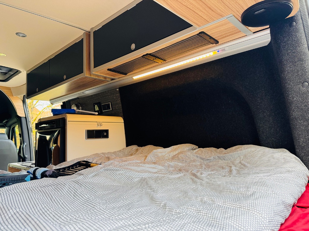

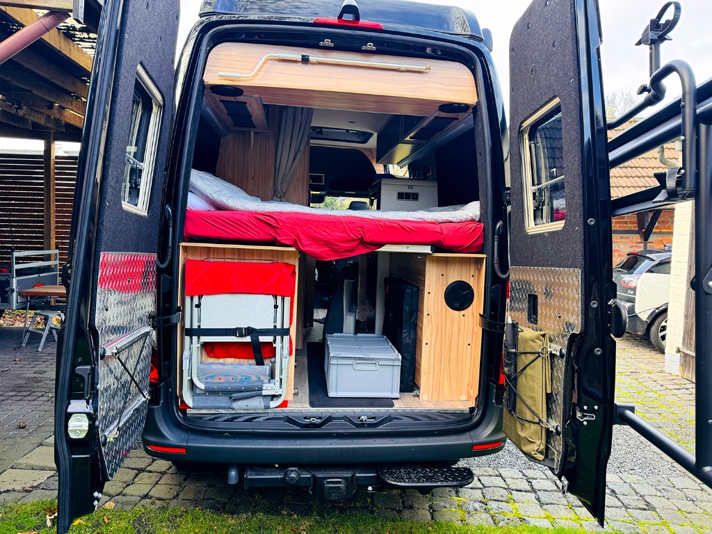

Ich habe mein Filzprojekt beendet. Seitenbacken links und rechts, Hecktüren, Schiebetür und Dinette. Auf den Bildern sieht es recht dunkel aus. In der Realität ist es mehr Anthrazit. In dem Zuge habe ich alle erreichbaren Flächen gleich neu mir Armaflex gedämmt. Die Originaldämmung lag teilweise lose in den Hohlräumen. Uns gefällte ganz gut und es machte eine deutlich wertigeren, wärmeren und moderneren Eindruck. Zudem ist es auch hörbar mehr gedämmt gegen Geräusche.
Türfangbänder auf 90 Grad habe ich gleich mitmontiert. Jetzt kann bei Wind der Eurocarry Radträger. Ichs in die C-Säule einschlagen. Fangbänder Original Mercedes (Achtung! Es müssen Verstärkungsblech innen in die Tür montiert werden). Danke an alle die mir diverse Fragen zum Ausbau der Teile beantwortet haben.

Ich würde gerne noch mehr Bilder laden aber in der Vorschau erscheinen nur schwarze Flächen. Bilder sind Max 7 Mb. Selbst nur ein Bild geht nicht. Sind alle mir einem iPhone gemacht. Auch die Beiden die eben funktioniert haben ????

Boardbrother hat geschrieben: 11 Dez 2023 20:50 Ich habe mein Filzprojekt beendet. Seitenbacken links und rechts, Hecktüren, Schiebetür und Dinette.
Hei Boardbrother (bist du Surfer oder Snowboarder?),
mir gefallen deine dunklen Frontverkleidungen der Staufächer ganz gut.
Selbst wenn ich das Bild grösser mache, kann ich aber nichts genaues erkennen.
Ist das beim Crossover Serienstand oder hast du es selbst gemacht?
Und wenn DIY, wie? Mit Folie, Lack und wie ist die Erfahrung?

Beim Crossover sind die ab Werk schwarz!

Boardbrother hat geschrieben: 11 Dez 2023 20:50 Ich habe mein Filzprojekt beendet. Seitenbacken links und rechts, Hecktüren, Schiebetür und Dinette. Auf den Bildern sieht es recht dunkel aus. In der Realität ist es mehr Anthrazit. In dem Zuge habe ich alle erreichbaren Flächen gleich neu mir Armaflex gedämmt. Die Originaldämmung lag teilweise lose in den Hohlräumen. Uns gefällte ganz gut und es machte eine deutlich wertigeren, wärmeren und moderneren Eindruck. Zudem ist es auch hörbar mehr gedämmt gegen Geräusche.
Servus Boradbrother,
das sieht fein aus.
Hast Du Schablonen der Riffelbleche an den Hecktüren?

Hi Rene,
leider nein. Ich habe die Originalverkleidung als Schablone benutzt und lediglich in der Höhe entsprechend gekürzt.
Auch habe ich vorhandene Löcher mit Einziehmuttern versehen und so keine neuen Löcher gebohrt.
Man muß sehr genau sein aber es hat gut geklappt und hält sehr gut.
Das finde ich besser als Blechschrauben in die Türhaut zu schrauben.
die Markisenkurbel, ist das noch die originale? Unsere passt aufgrund der Länge da nicht hin.
