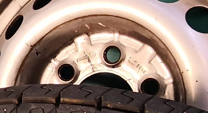

schau mal auf die teilenummer deiner stahlfelgen. dann kann man auch mehr sagen zu deren grösse bzw. typ.
Re: AT für Sprinter
Wenn du die 205/75 R16C 110/108R auf der Serienfelge fährst wird diese eine 6x16 sein, wie Rosi schon geschrieben hat.

Er wird wohl eher die schmalen Trennscheiben haben
RG3 BEREIFUNG 205/75 R16C
RM7 SOMMERREIFEN
RS6 STAHLRAEDER 5,5J X 16
RM7 SOMMERREIFEN

Ja, so spuckt es mir der VIN Decoder auch aus. Ein altes Foto von der Bereifung die wir vom Vorbesitzer übernommen haben, zeigt aber das es eine Felge mit ET62 war. Die aktuelle Felgengröße schaue ich mir nächste Woche an (gerade auf Dienstreise).Exilaltbier hat geschrieben: 13 Nov 2023 23:16 Er wird wohl eher die schmalen Trennscheiben haben
RM7 SOMMERREIFEN
