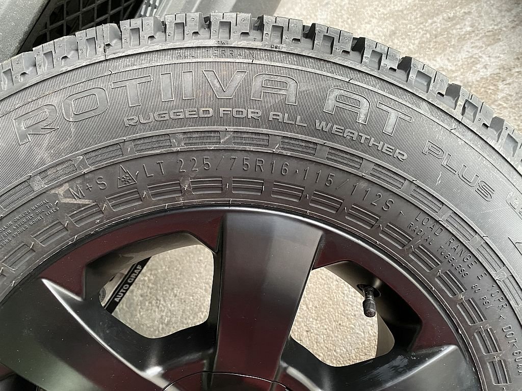

Beiträge: 6151
Allterrain Reifen für Sprinter 2 (2008)
Fahrer hat geschrieben: 25 Feb 2023 18:38 ... Sprinter von 2008 ... Allterrain Reifen ... 205/75R16C 110/108R
Diese schmalen Reifen dürfen einzig die 2er Sprinter mit 3,2t zul. Gesamtgewicht, resp. 1,8t HA-Last auf 5,5" schmal(er)en Felgen, als die 3er mit 3,5t fahren. In dieser Größe gibt´s m.E. kaum/keine brauchbaren AT-Reifen. Ferner sind diese orig. Stahlfelgen sehr/zu schmal.
Ich empfehle Dir 225/75R16 mit dem leichteren Lastindex 115 (statt 120, weil diese nur unnötig schwer/lauter/teurer sind), darf meine NOKIAN Rotiva AT+ 225/75R16 115S jedoch mangels Marktplatz aufgrund des PStTG nicht hier im Forum anbieten.
Der Tacho eilt original vor, d.h. es wird mehr Geschwindigkeit angezeigt, als tatsächlich gefahren. Durch die größeren Reifen könnte sich das neutralisieren. Falls nicht, könnte der Tacho passabel codiert werden. Vorteilhaft wäre das CoC mit der Größe unter Ziffer 52 Anmerkungen :!:
