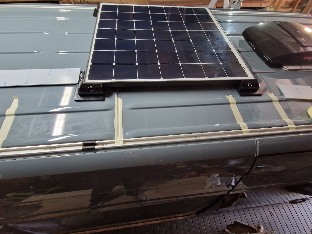

mich interessiert bei euch mal was ihr als Dachschienen eingesetzt habt? Originale oder Airline Schienen?
Da jetzt nur noch die Dachfenster und Dachschienen bei mir fehlen, bevor es innen weiter geht brauche ich mal eure Meinung!
Später soll ein Dachträger drauf, der meine Solarplatten, das Zelt trägt!

...die originalen Dachträgerschienen. Gibt es überhaupt Airlinerschienen die genau passen mit Dichtung, den Befestigungspunkten usw. die genau passen ?
Re: Thema Dachschienen original oder Airline Schienen?
original c schienen. alles andere ist gefrickel.
Ich hab Airlines drauf, und das nicht in der vorgesehenen rinne sondern eine Welle weiter innen. Das bringt mich mit allem was ich irgendwann mal drauf machen will, und dem Solar das schon drauf ist, weit genug weg von der Markise.
Wenn da ein Dachzelt drauf soll würde ich immer zu original Lösung greifen.
Nur hier ist die dynamische Dachlast auch im Versicherungsfall abgesichert.
(es kann dir zumindest keiner nen Strick draus drehen wenn das Dachzelt beim Unfall den vorderen Wagen in ein Cabrio verwandelt weil die Schienen nicht gehalten haben...)
Für Solar reicht auch was selbst gebautes.
...wenn das Vorhaben lautet Dachträger+Markise+Solar am Dachträger würde ich die original Dachschienen sowie eine Markise verwenden wie sie auf allen normalen eckigen Wohnmobilen drauf ist und diese seitlich am Dachträger montieren. Die originalen Dachschienen können längs noch verklebt werden zusätzlich zur Verschraubung.
Die Vorteile sind:
- Die an den originalen Punkten verschraubte und Verklebte Dachschiene hält super am Dach und ist keine Bastlerei
- Man kann davon ausgehen das die original Schiene richtig montiert auch langfristig dicht ist.
- Meine Markise ist direkt auf den originalen Schienen montiert. Das geht sich beim Ausfahren der Markise ziemlich knapp aus bei geöffneter Schiebetüre auf der Oberseite der Schiebtür. Ist sie seitlich am Dachträger montiert ist sie minimal höher und die Haltekonsolen der Markise sind einfacher.....kosten weniger.
Die Vorteile sind:
