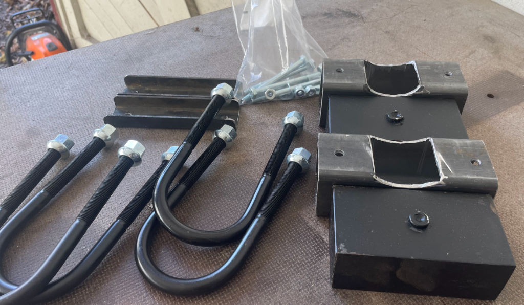

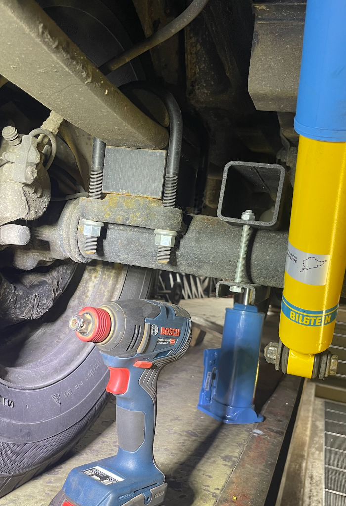

Nun habe ich mir schon mal für die HA die Goldschmitt 50mm Klötze und Koni Heavy Track Dämpfer bestellt. Das beiliegende Teilegutachten für die Klötze ist jedoch nur für den 906 und die entsprechenden Crafter Ausführungen. Gibt es da noch ein Teilegutachten für den 903er? Weil wenn ich damit beim Tüv aufschlage kommt das bestimmt nicht gut.
Bilder vom Einbau und wie ich die Federwegbegrenzer angepasst habe, werden nachgereicht ;-)

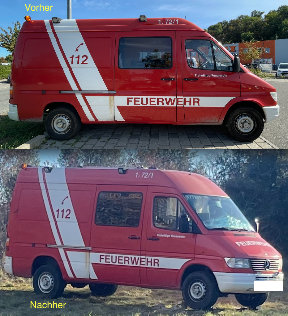

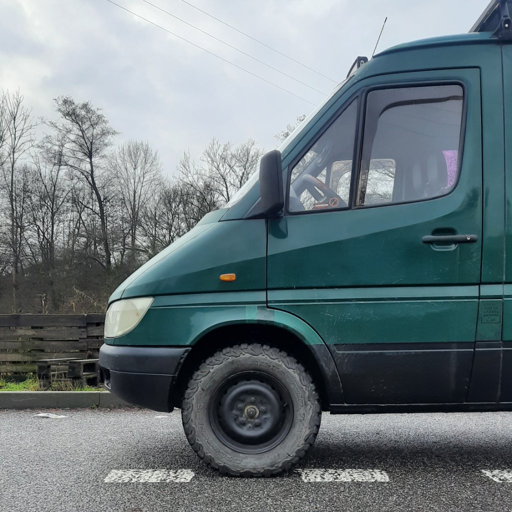

So, hier mal ein allseits beliebtes "Vorher - Nachher Bild"!
Ich finde, es sieht ziemlich cool aus und der Bus fährt sich super damit. Außerdem steht er jetzt wieder gerade und hat noch ein paar Zentimeter mehr Bodenfreiheit.
Was wurde gemacht?
1. verstärkte / doppellagige querblattfeder vom 904 samt 4 neuer stützlager/gummiklötze (Bild 1)
2. größere räder (Bild 1)
3. coil springs, also spiralfedern, die über die stoßdämpfer gestülpt werden (Bild 2+3)
Vorher
Nachher
(Habe keine 1 oder 2 Grad Sturz Anpassung vorgenommen. Vielleicht kommt es auch aufs Gewicht des Vorderwagens an, ob sich der Sturz verändert??? Mit dem 5 Zylinder + Elektro unter der Sitzbank + Küche/Gasflasche/Wassertank hinter Beifahrersofa + Tank sieht es für mich jedenfalls super im Lot aus)

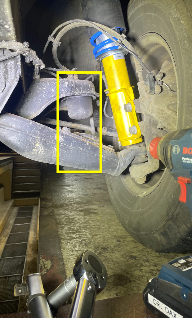

Hab jetzt doch keine Koni Dämpfer verbaut da Lieferzeit bei 3-4 Monaten lag. Dafür sind es Bilstein B6 geworden. Die gabs im Set HA + VA für 600€.
Hinten die 50mm Goldschmitt Klötze inkl. Brieden und Muttern kamen für 200€. Der Einbau war ne Sache von 45min, die Herzbolzen richtig zu verzahnen war ein kurzer Akt aber mit langem Hebel unters Rad um die Achse auszurichten ging das ganz gut.
Neue Achs-Anschläge für die Gummis habe ich mir aus Quadratrohr gebastelt. Bissl angepasst an die Rundung der Achse und dann lackiert (nach Inspiration von Opa R, der das mal unter nem RTW gesehen hatte und hier ein Bild von gepostet hat). Was der Tüv dazu sagt, werde ich dann sehen, halten tuts sehr gut.

Vorne VB Coil Springs. Der Einbau ist easy und es kommt ne schöne Anleitung mit Gutachten etc mit im Paket. Das hat mir 2.5-3cm gegeben. Abgesehen davon, dass man es auch optisch wahrnimmt schlägt er unten am Querlenker jetzt nicht mehr durch, da da jetzt echt viel Platz ist. Zuvor war weniger als 1cm Luft (siehe Bilder).
Vorne brauchte ich noch Spurplatten, wegen meinen Felgen. Hier gilt es auf die Einpresstiefe der Felge zu beachten, da sonst die Coil Springs nicht drüber passen, bzw das Rad dann an der Feder schleift. Hier habe ich direkt 25mm auf jeder Seite aufegabaut, damit auch Schneeketten im Winter noch drüber passen und nix schleift (Ja manchmal braucht man selbst bei 2x4 vorne Ketten wegen Bremskraftverteilung ...).
Ich bin in dem Setup jetzt schon ca 5000km gefahren und einige Pisten hoch und runter gehackt und es fährt sich soooooo viel besser als zuvor. Er schaukelt sich fast nicht mehr auf (links rechts), da die Dämpfer hinten echt wunder tun. Größer dimensionierte Stabistangen wären ein Projekt für die Zukunft. Die Vorderachse ist sehr steif, fährt sich aber super. Mit hohem Reifendruck und Schlaglöchern merkt man schon, dass der Dämpfer weniger arbeitet als ohne die Zusatzfedern, ob das langfristig Probleme bereitet, wage ich zu bezeweifeln. Bei Französischen speed-bumbs hört man die Dämpfer aber richtig schön "pfft" machen... Bidenfreiheit ist auf jeden fall gegeben. Auf einer Feuerschneise in Südfrankreich sass ein baugleicher, nicht höher gelegter 903er mittig auf, während ich noch gut Luft hatte.
