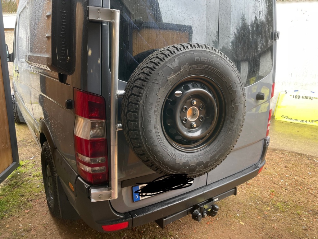

arvid hat geschrieben: 13 Aug 2023 19:38 Dieser ist Eigenbau aus Alu.
Hallo Arvid,
wie lange hält dein Träger schon? Auch Offroad ? Das Gewicht ist natürlich genial.
Hast du ein, zwei Fotos davon? Ggf. auch per PN oder Mail.
Grüße, Hartmut

Hallo Hartmut,
Träger hält jetzt schon 3 Jahre. So richtig Offroad bin ich nie gefahren, ist ja kein Allrad. Aber viele Schotterstraßen in Schweden und 9000km in Irland und UK. Einmal musst ich etwas verstärken, ansonsten hält er super.

Danke für die Fotos. Sieht klasse aus.
Vielleicht finde ich rund um München einen Schweißer, der mir was ähnliches baut. Das Rad muss allerdings deutlich höher, wegen Fahr-und/oder Motorrad, die drunter passen müssen.
