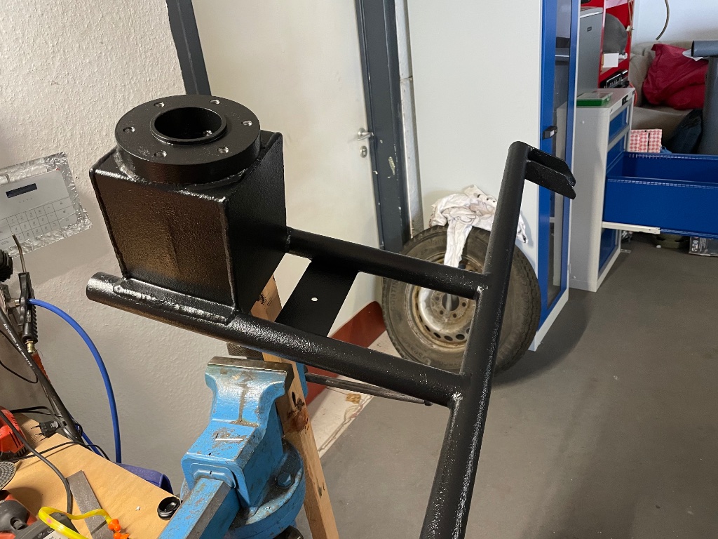

Ich habe auch keinerlei Probleme. Bei mir wiegt das Rad auch 35kg plus 8kg Träger. Dieser ist Eigenbau aus Alu.
Re: Heckträger für Reserverad - Probleme?
Hallo Arvid,
wie lange hält dein Träger schon? Auch Offroad ? Das Gewicht ist natürlich genial.
Hast du ein, zwei Fotos davon? Ggf. auch per PN oder Mail.
Grüße, Hartmut

Hallo Hartmut,
Träger hält jetzt schon 3 Jahre. So richtig Offroad bin ich nie gefahren, ist ja kein Allrad. Aber viele Schotterstraßen in Schweden und 9000km in Irland und UK. Einmal musst ich etwas verstärken, ansonsten hält er super.
Danke für die Fotos. Sieht klasse aus.
Vielleicht finde ich rund um München einen Schweißer, der mir was ähnliches baut. Das Rad muss allerdings deutlich höher, wegen Fahr-und/oder Motorrad, die drunter passen müssen.

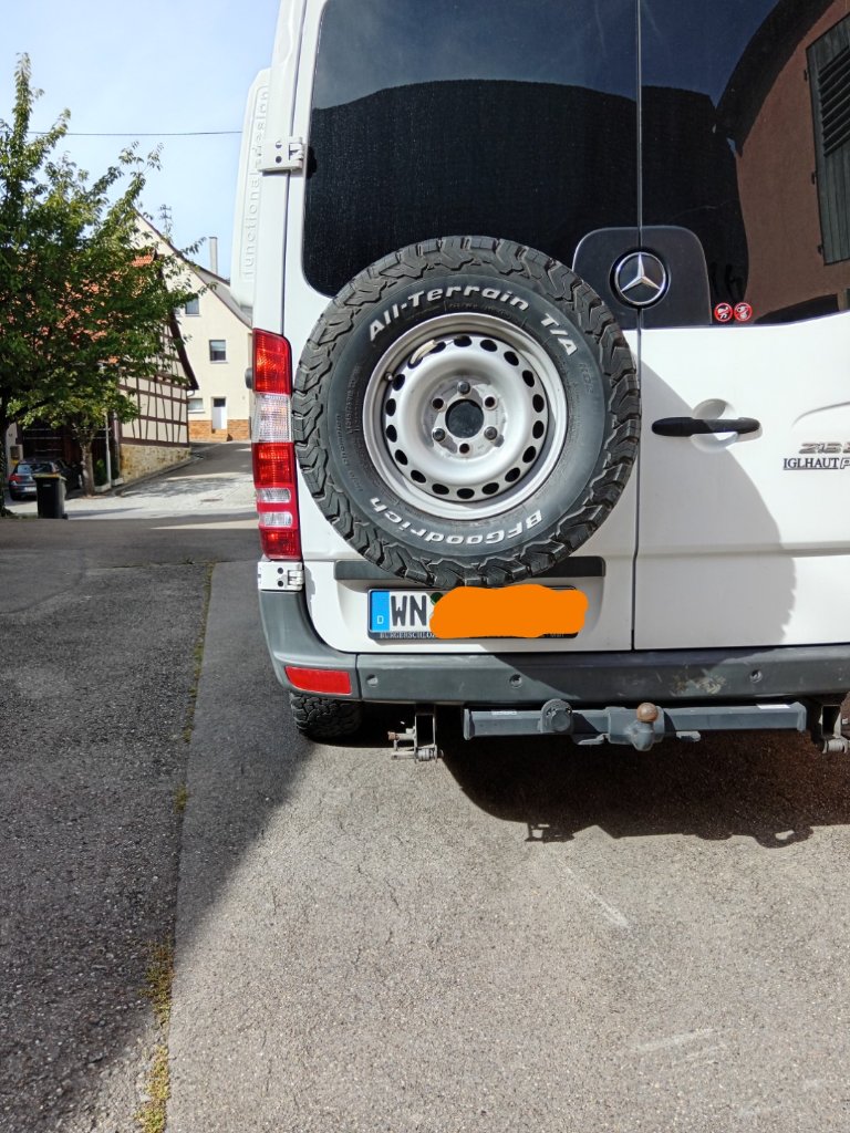

Ich habe einen selbst gebauten Reserveradhalter direkt an die linke Hecktür geschraubt.
4 mm Blech aus der Bucht, mit Stichsäge zugeschnitten, mit Flex verschliffen und vom Nachbarn auf der Kantbank biegen lassen., Muttern zur Radbefestigungen hat der auch angeschweisst, Löcher zur Befestigung gebohrt, dann gepulvert. Zur Sicherheit hat der Dekra Ing. meines Vertrauens eine Sicherungsbefestigung empfohlen. Eintragung nicht notwendig. Gesamtkosten ca.80 eu.
Fahre damit seit 4 Jahren und knapp 60.000 km und viel im Gelände. Hecktür und Scharniere (270 Grad) funktionieren ohne Probleme.
Material 4 mm ist ein bisschen dick, aber als Schreiner weiss man das nicht..
Mein Reserverad ist ein BF at 2 und Stahlfelge vom 4x4 und hat 31 kg.
Grüssle Peter

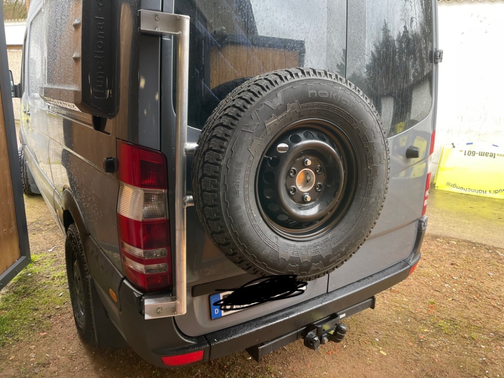

Ich bin mittlerweile über 50Tkm in Marokko, Südamerika, Island unterwegs gewesen und habe einen selbstgebauten Träger mit Rad an Scharnieren und Hecktüre spazieren gefahren. Vieieieiele Schlaglöcher, jede Menge Wellblech--- keine Probleme.
Befestigungspkte sind die beiden Scharniere (nicht über 90°) und das Loch im Blech für den Puffer an der Hecktüre, original sind 270° Gelenke verbaut. An der Türe innen habe ich ein Alublech mit ein paar mm Dicke angeklebt, das wars.
