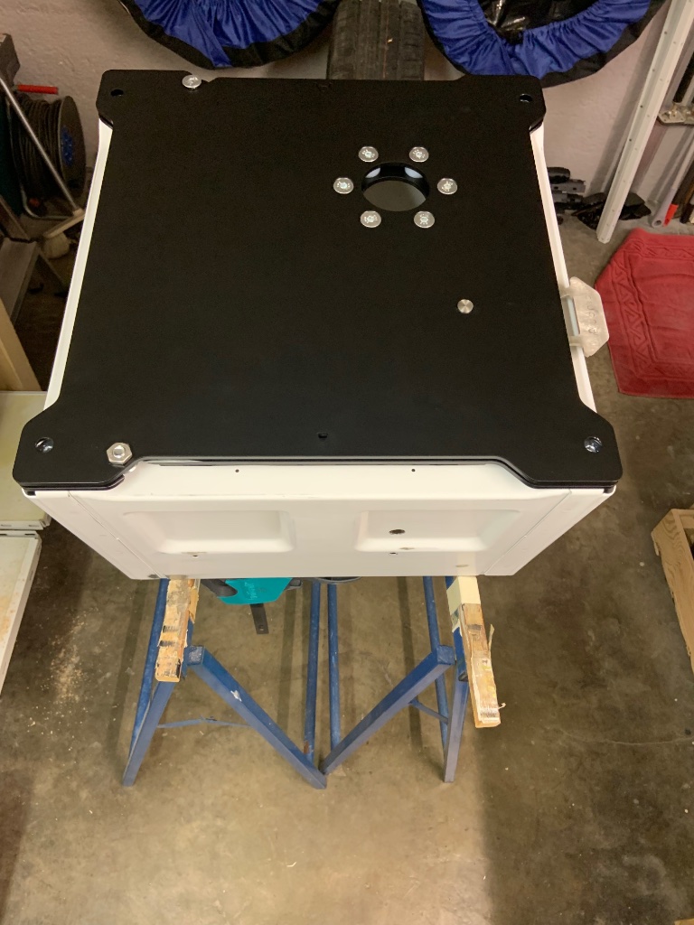

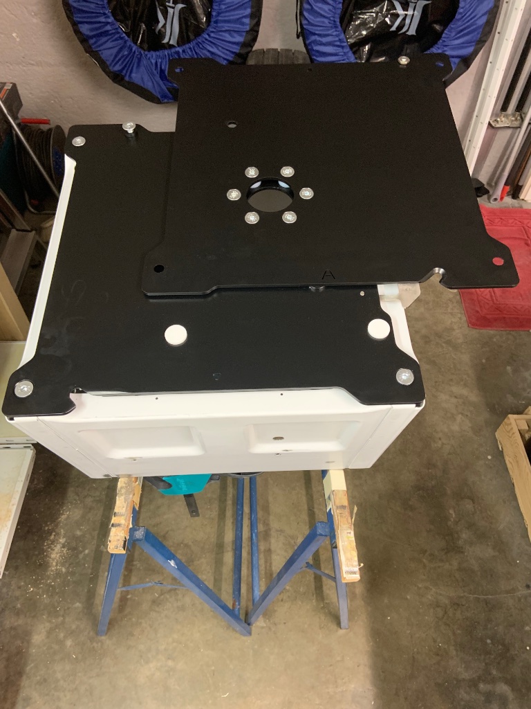

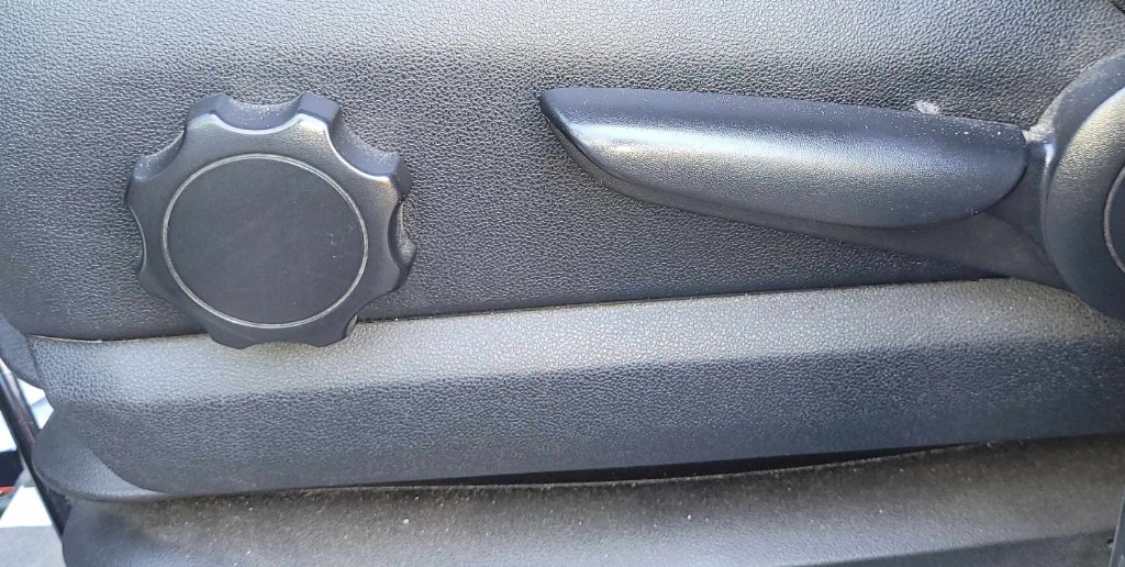

So heute sind meine Sitzkonsolen angekommen.

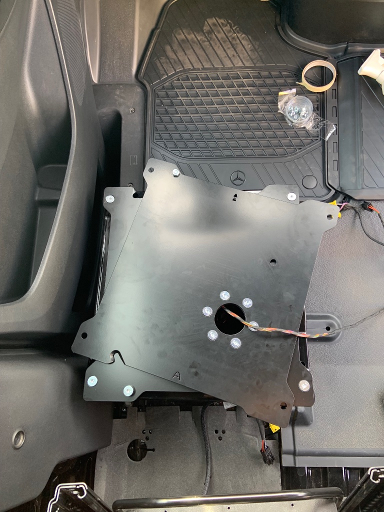

Da ich aktuell die Beifahrerkonsole wegen lackieren ausgebaut habe, konnte ich die Drehkonsole heute mal schnell aufbauen und testen. Sie lässt sich super leicht drehen und wirkt sehr stabil.

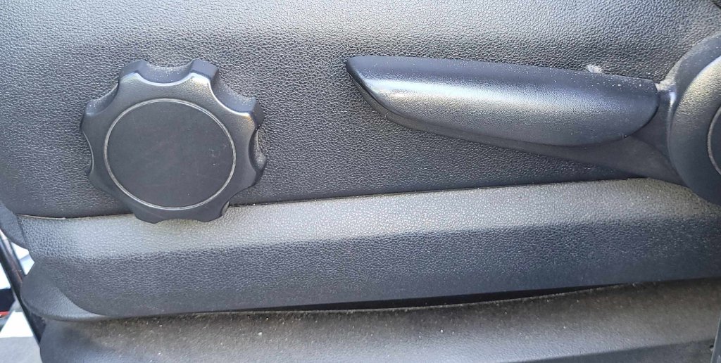

Leider ist mir heute erst aufgefallen das die Betätigung nicht vorne sitzt sondern zum Fahrersitz hinzeigt sprich seitlich sitzt.
Baue sie die Tage mal komplett ein, wenn die Konsole lackiert ist!

...ist das nicht sogar besser zu bedienen (insbesondere von hinten)?Maic hat geschrieben: 11 Sep 2023 21:44

Statt die Seitenverkleidung der Normalsitze zu beschneiden, kann man sich doch auch die Seitenverkleidung eines Schwingsitzes besorgen und verbauen, die muss man dann nicht anpassen.Eck hat geschrieben: 06 Sep 2023 11:27 ...beim Schwingsitz gibt es keine Seitenverkleidung die angepasst werden muß - nur bei den Standard Sitzen.

Finde es an der Seite auch besser, nur gedanklich bin ich davon ausgegangen das sie vorne sitzen.
Habe ja einen Fahrerschwingsitz da werde ich das dann mal montieren die Tage und ein Foto von machen (Verkleidung vs. Betätigen Drehkonsole).

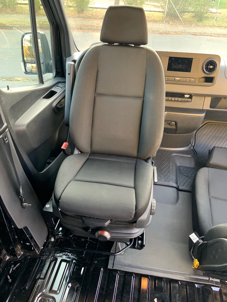

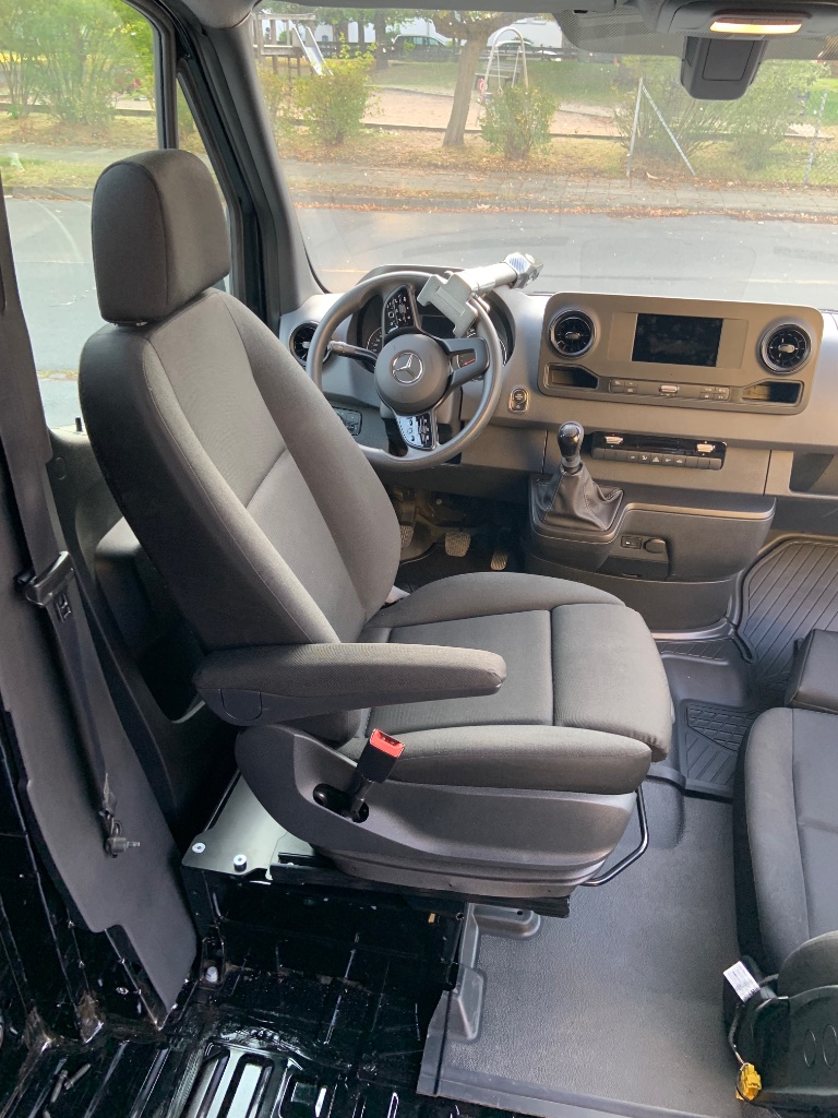

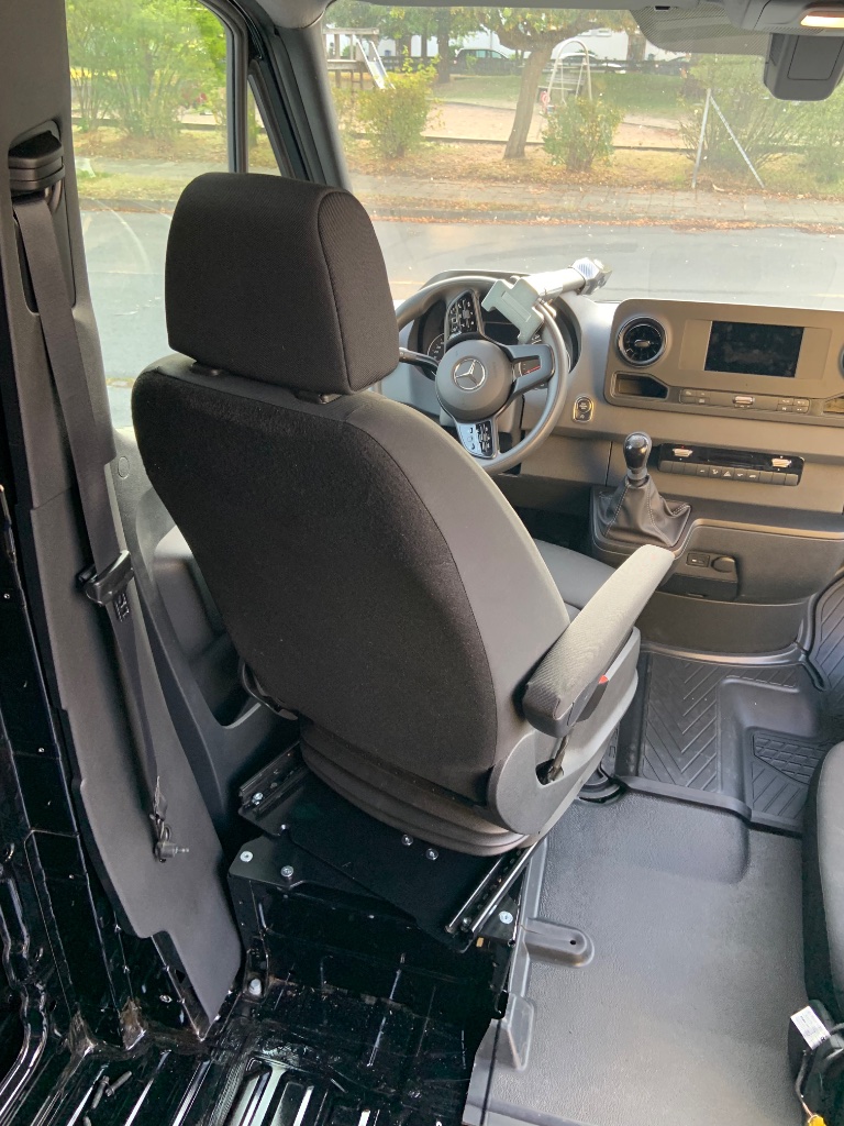

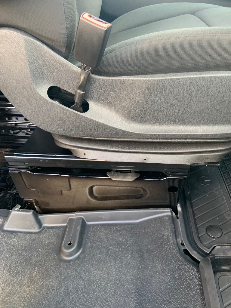

Moin habe die Drehkonsole heute eingebaut auf der Fahrerseite mit Schwingsitz, hat super geklappt und lässt sich leicht drehen, auch die Grundstellung / Fahrposition ist sehr stabil und man hört richtig wie die Zentrierung vom Griff einrastet! Top
Auch das der Betätiger zum drehen seitlich Sitz ist viel besser!
Re: Drehkonsole Audrio (Erfahrungen?) oder Prinzip3?

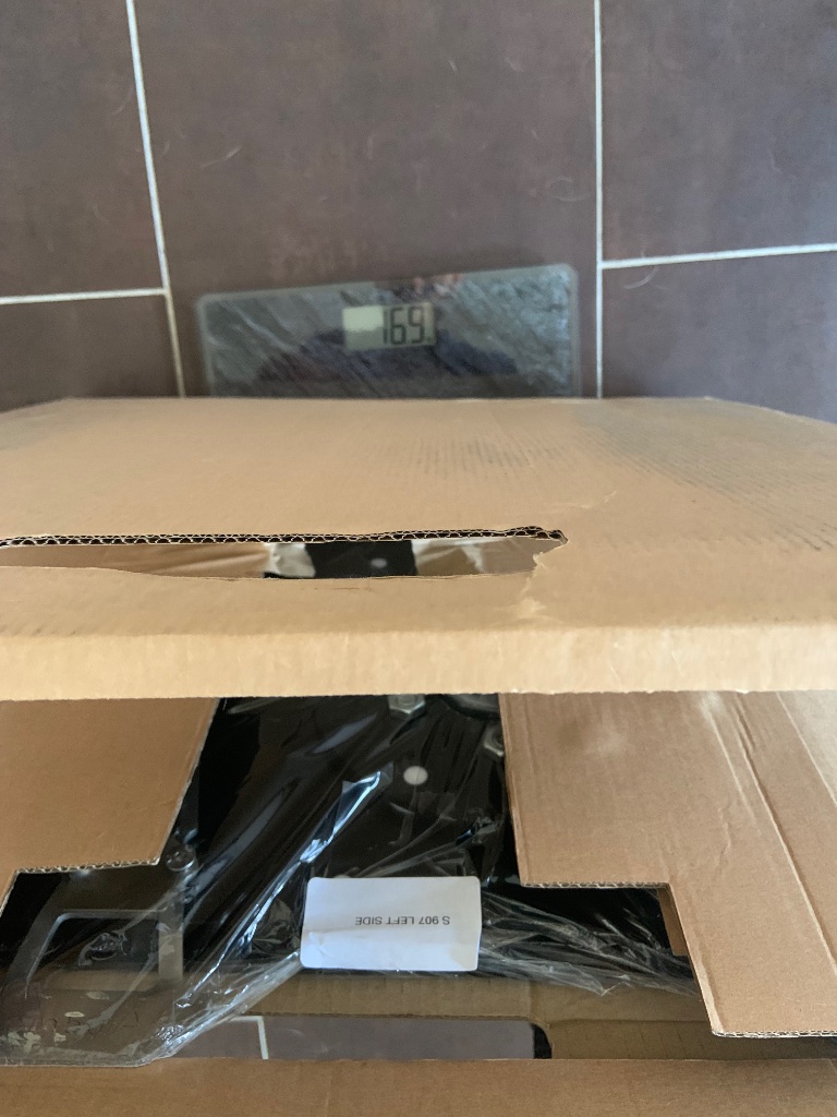

Nachtrag, eine Drehkonsole wiegt ca. 17kg mit Schrauben. Das ist schon wirklich viel, aber dafür mega stabil und man kann nicht mehr in die Sitzkonsole schauen, da alles mit der Konsole überbaut ist, finde ich persönlich Optisch sehr schön.

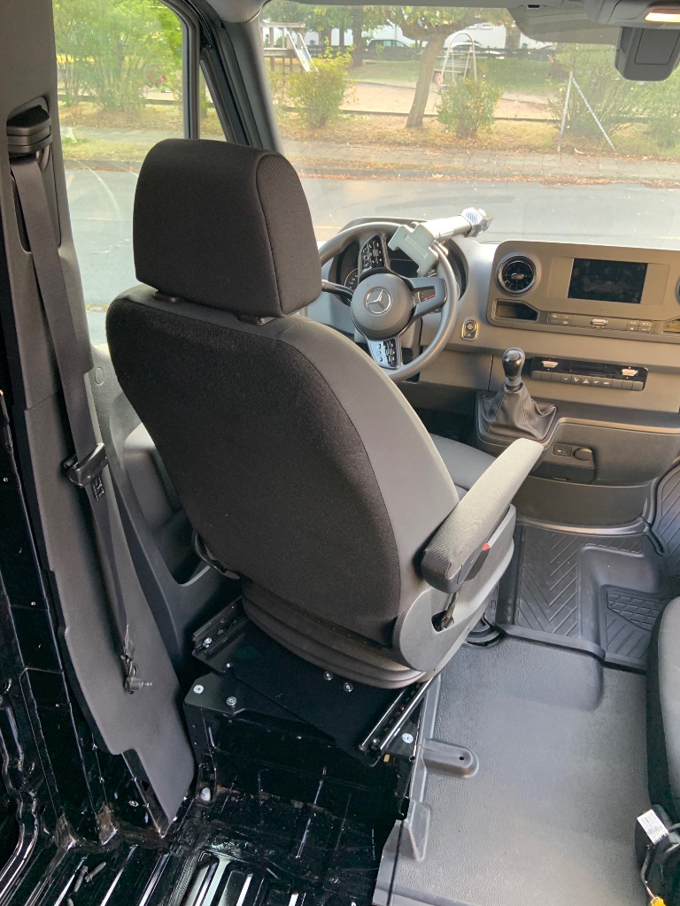

Dazu habe ich erstmal nur den Beifahrersitz verbaut (Ansicht im eingebauten Zustand) und die Konsole für den Fahrersitz nehme ich erstmal so mit - zusammen mit dem Handbremsenklappgedöns.
Hallo Grasgrün,
Die Stecker sind alle nur gesteckt, je nach Ausstattung können es ein paar sein. Ich habe die Zündung ausgelassen, so gab es dann keine Fehlermeldungen, wichtig ist das du sie zwischendurch auch nicht an machst oder den Motor startest.
Danach ist es eigentlich ein selbst Läufer.
Anhand meiner Bilder oben könntest du den Umbau nachvollziehen!
