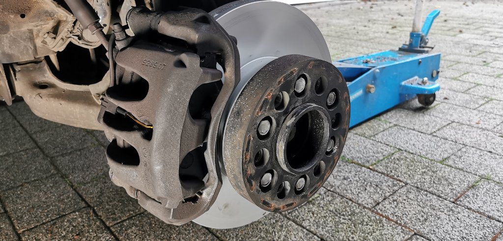

Sodele, Kilometerstand heute 146.300 km.
Heute hat mein Sprinter zum ersten Mal neue Bremsbeläge und Scheiben vorne bekommen.
Morgen ist hinten dran.
Ich habe sie selbst gewechselt. Die Teile hatte ich schon letztes Jahr besorgt und wollte sie ja bei ca. 20.000km weniger einbauen. Aber die Belagdicke war mir noch zu dick. Jetzt waren die Beläge auf 4mm runter und die Scheiben auf ca. 24,5mm runter. (Min.Maß 25mm).
Der Wechsel war easy, kein Hammer nötig, alles noch gut beweglich und gefettet.
Im Herbst, vor der nächsten Langstrecke sind die BFG 245er nach 104.000km fällig. Die haben noch 4-5 mm, aber einige Risse und Fehlstellen nach 6 Jahen und 4000km Gelände in der Mongolei und Türkei. Sind gleichmäßig innen und außen abgefahren, geringe Sägezahnbildung. Die Stoßdämpfer sind auch noch die ersten und noch gut.
1.Aupuff auch noch gut. Rost an Fahrwerk und Karosse dank Mike-Sanders 0,0. Die rote Motorhaube ist nach 8 Jahren etwas ausgeblichen.
In Summe bin ich immer noch sehr zufrieden. Das Lenkvgetriebe musste bei 141.000km gewechselt werden wegen zu großem Spiel. Langzeitverbrauch noch bei 9,6l/100km.
Ölverbrauch auf 20.000km 0,5l.
Kann so weitergehen.

Nach 146.300 km das erste Mal gewechselt.
