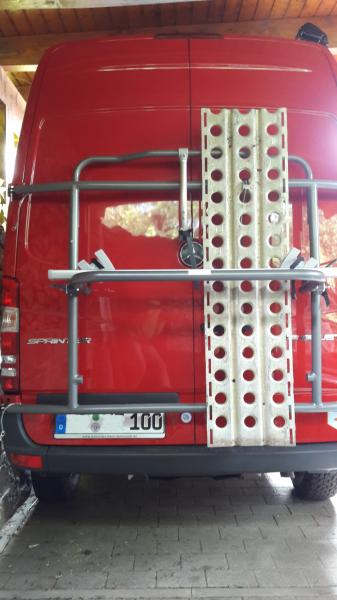

Ich habe mal ein Sandblech an der geplanten Position nur fixiert. Die Halterung muß noch gebaut werden.

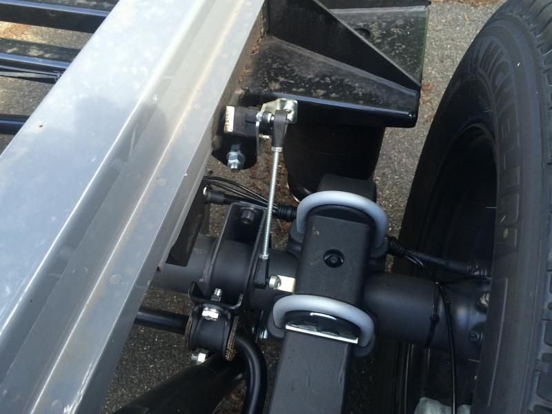

Schreinz hat geschrieben:VB: schick ist aber auch anders...
Das ist keine Zusatzluftfeder das ist eine Vollluftfeder auf der HA.
Die halbe Blattfeder wird nur benutzt um die Achse festzuhalten.
