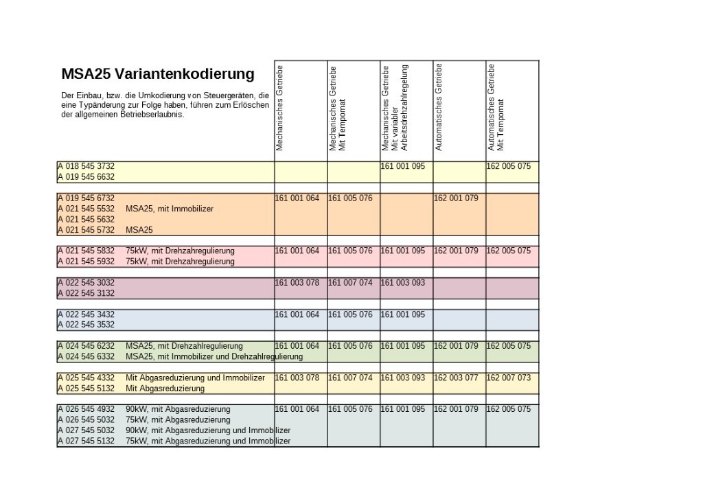

Ich habe einen A0225453532 gekauft wie gesagt.
Das steuergerat ist codiert fur ein schalgetriebe. In die MB codierungsliste ist fur dieses Steuergerat kein code fur automatik getriebe aufgenommen
Geht es die variantencodierung von der neuere da rein zu schreiben, weil die had eine codierung fur automatik getriebe ?
Ich habe auch jemanden gefunden die ein a0225453532 hat mit automatik getriebe.
Wiso ist das eigentlich nicht in die Variantenkodierungs liste von MB ?

Beiträge: 3170
Re: Welches SteuergeraT ??
Arno van Ingen hat geschrieben: 26 Sep 2023 00:25 Hallo,
Das Nachfolgegerät von deinen neuen ist das A 027 545 51 32 und diese ist laut deiner Liste auch für Automatikgetriebe vorgesehen. Daher hättest du das neuere kaufen sollen.
Bei Motorsteuergeräten, die in der Tabelle keine Kodierung in den beiden Spalten "Automatisches Getriebe" aufgeführt haben, sind grundsätzlich nicht für automatisierte Getriebe geeignet. Diese Steuergeräte können auch nicht umgebaut werden.

Aber es functioniert. Die varianten codierung von das neuere steuergerat (und auch das altere ubrichens) ist problemlos geladen und das auto functioniert einwandfrei.
