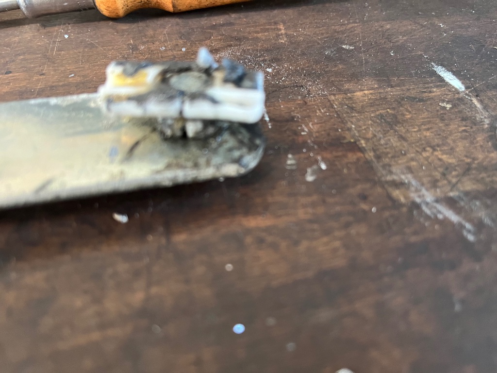

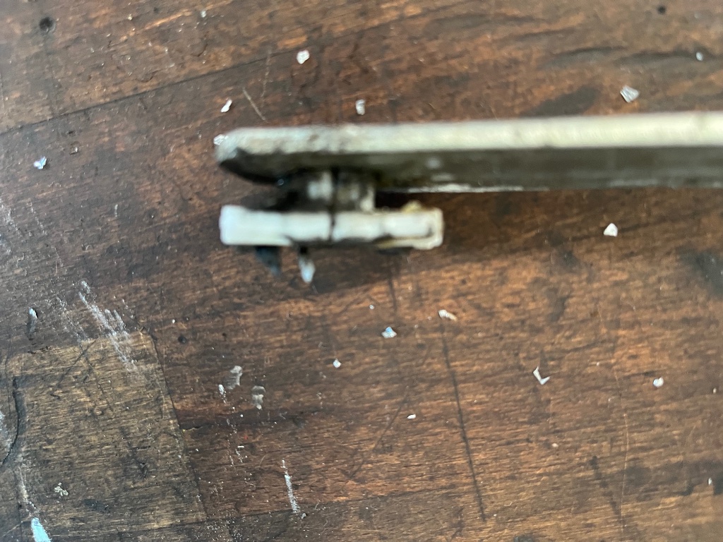

Ich habe eine Sprinter 903 aus 2005
Mir sind beide gleitbacken an der Fensterhebermechanik Scheibe gebrochen !
Weis jemand ob man die einzeln bekommt oder ob die direkt an dem Arm verbaut sind wenn man den neu kauft das ist nicht ersichtlich! Würde mich freuen wenn mir jemand helfen kann !
Bilder sind im Anhang
Gruß Michael
