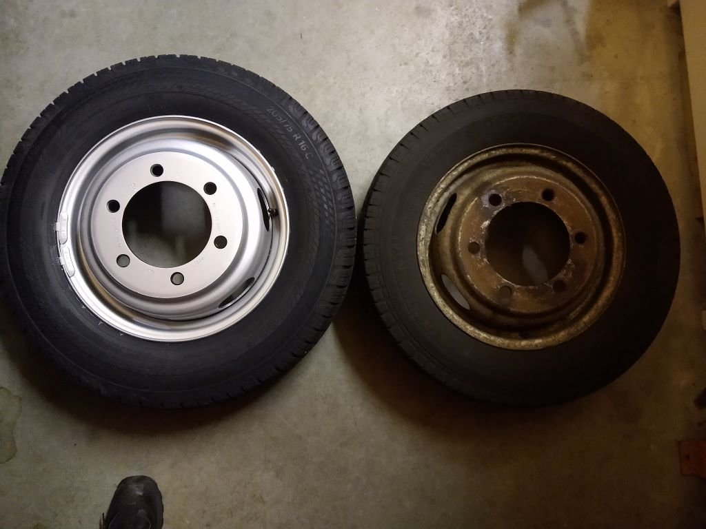

Ohne vermessung, ich vermute daher das die neuere Felgen ein genauere Toleranz vom Mitten- und Radbolzenlöchern haben, damit die richtig zentrieren können...?
Auf Seite 1 hat V-Dulli (Helmut) noch das Teilenummer A6694000002 von der Vario / 609D Felgen mit ebenfalls HMA132 gegeben. Ich habe so ein Felge, mit die Aussparungen für die Ringen/Konussen, vermessen können. Die Flanschdicke ist 9mm, gegenuber 7mm bei der 904 15 Zoll Felge.
Bei mir steckt noch 7mm Gewinde aus die (hintere) Radmuttern. Also mit +2+2=4mm dickere Felgen, soll das eng werden (7-4=3mm bleiben übrich), aber auch nog gehen.
Falls jemand über A6694000002 nachdenkt und/oder ein gebrauchte Satz findet. (von Optik her schauen die gleich aus zu die 904 Felgen, falls Wichtig)
Falls jemand Neue will: es sind auch Alcar 9471. (Kronprinz und Südrad scheinen nicht mehr zu Existieren?)
Vielleicht hat jemand noch was daran.

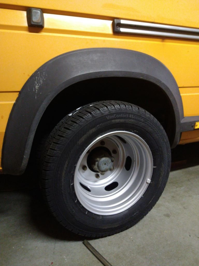

Re: Größere Räder auf 412D 4x4 (Zwilling) und Tachoangleichung
Gestern geschraubt, noch nicht gefahren...
Alcar 9471 met 205/75R16 m. Conti Allwetterreifen.
Im hinteren Radhaus sind die genau flach mit die Aussenseite... bei 215/75R16 stecken die aus beim Kastenwagen. Bei der 2mm dickere Alcar Felgen haben die Bolzen/Muttern hinten noch ~3mm Übersteck, wie schön oben geschrieben.
Jeroen
Jeroen

Ah, damit sind die Fragen zu deinem Auto aus dem anderen Thread geklärt.Jeroen_R90S hat geschrieben: 23 Feb 2024 11:52 IMG_20240222_213900766.jpg
Jeroen

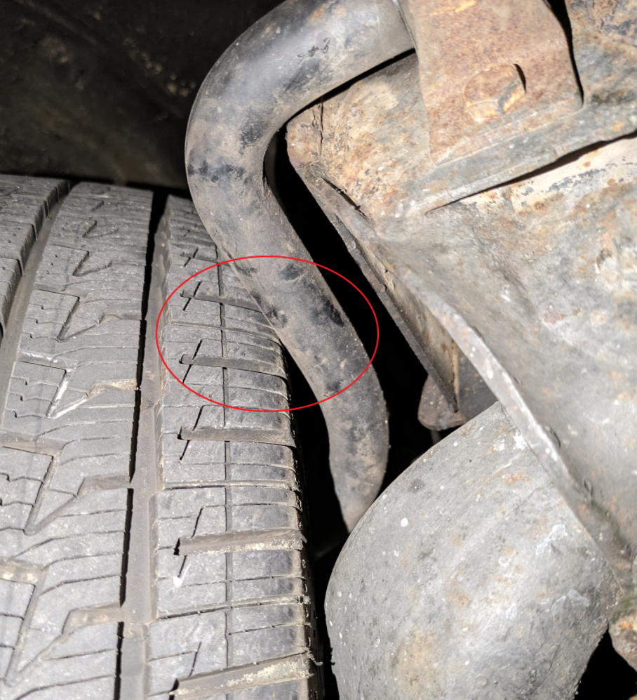

Ich hol diese Thread mal wieder nach oben....
So, nach einige tausenden Spaßkilometer mit die 16" Reifen, war letzte Woche die APK (HU glaube ich für Ihr Deutche).... leider hat's nicht geklappt. Mit aufgebockte Vorderachse (also Feder entlastet) schleifen die Reifen bei maximale Lenkausschlag leicht gegen die Stabi.
Zum Glück hätte ich noch die 15" rum liegen... also wieder getauscht und nach APK wieder die 16" darunter. Aber um das so jedes Jahr zu machen, nein Danke! Im normalen Fahrbereich soll das nimmer so passieren, aber für der APK ist es so nicht erlaubt.
So, ihr 16" Fahrer mit Zwillingen, habt ihr das auch? Oder sind die Checklisten für HU in D anders?
Ich denke entweder Lenkanschlage oder Spurplatten...
Jeroen
Jeroen
Hier noch ein Bild -es ist wirklich sehr wenig.
Wenn mann das Lenkrad bis zum Anschlag dreht und festhalt, kann mann das Rad noch (schwer) drehen. Das Lenkrad ist so wie im Bild aber schön fast am Ende, und geht nür minimal weiter.
