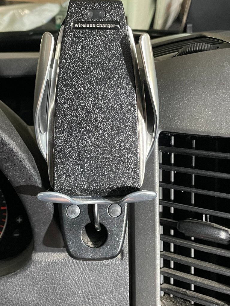

egal, ich will dann meine Bury S9 Adapter drauf schrauben

na, ich habe keinen 3D Drucker .... das Bury S9 ist eine Grundhalter, darauf kommt dann meist ein Halter für das entsprechende Handy...
Für mein S20 kommt dann ein Universell XXL3 mit Lade und Antennen Anschluss. Saugnapf kommt für mich nicht in Frage, außer temporär ...

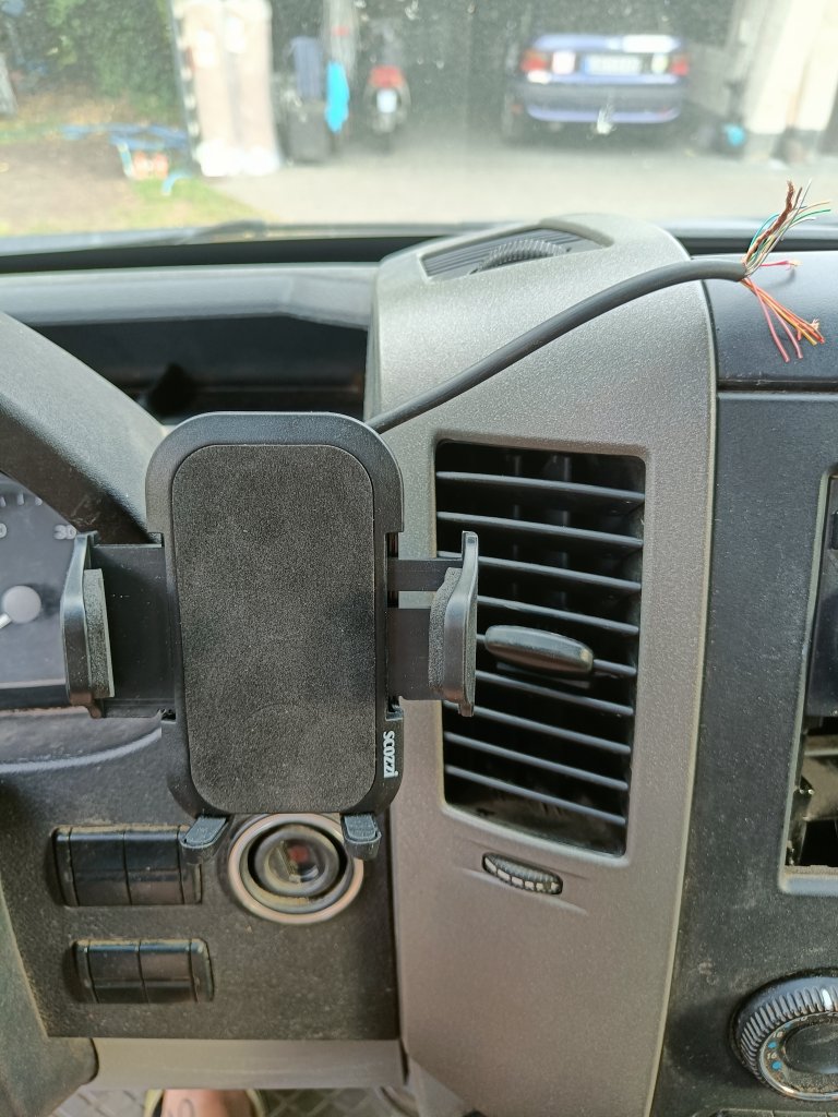

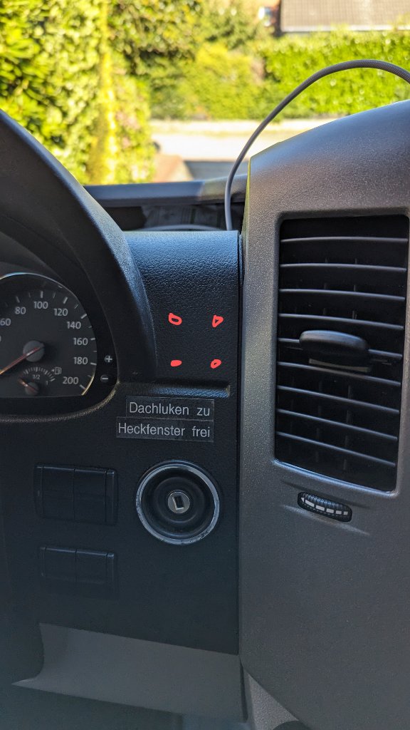

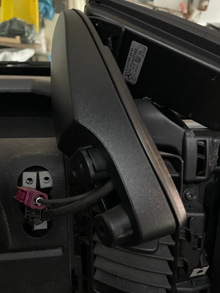

Darf ich an den rot markierten Stellen max 2cm lange Schrauben reindrehen, oder ist da was dahinter?
Der Drucker druckt grad' was passendes und ich möchte es dort nicht kleben, sondern "fest" machen :-D
...Alex

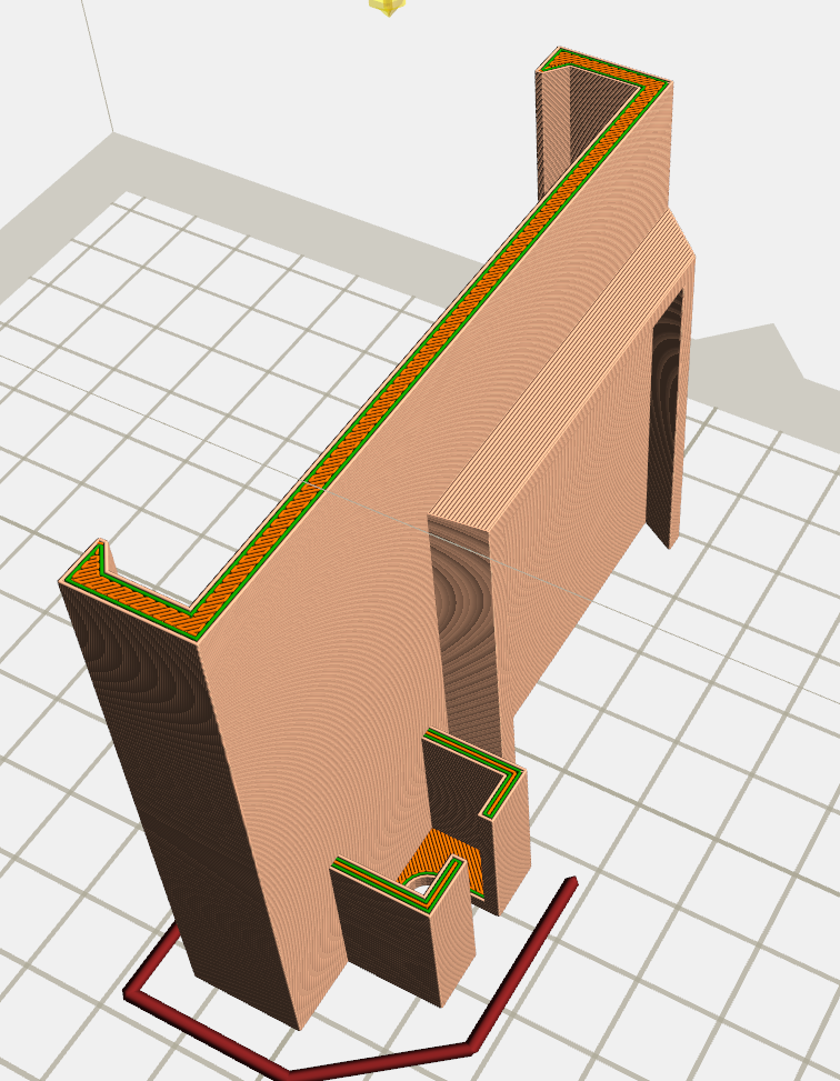

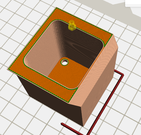

Ausdruck ist leider fehlgeschlagen. Mittendrin hat's die Halterung vom Druckbett gelöst und ein wildes Knäuel Filamentfäden hat den Drucker gefüllt... Druckt grad' mit frisch (korrekt) justiertem Druckbett neu. Daher erstmal Screenshots:
Der Würfel wird mit 4 Schrauben (oder Kleber) befestigt. Die Halterung wird dann draufgeschoben - die ist für mein Pixel 7 Pro optimiert. Mit USB-Kabel Halterung dahinter. QI lohnt sich dort nicht - das habe ich am Bett schon in der Halterung.

Ist der gleiche "Wirkstoff" drin, wie in dem von Würth. Die Scher-/Zugfestigkeit soll bei Würth "SMP Klebedichtstoff Sprint" sogar besser sein. Dann nehme ich den :D - Danke für den Tipp, Rosi.
Halterung ist fertig, dran geklebt wird später...

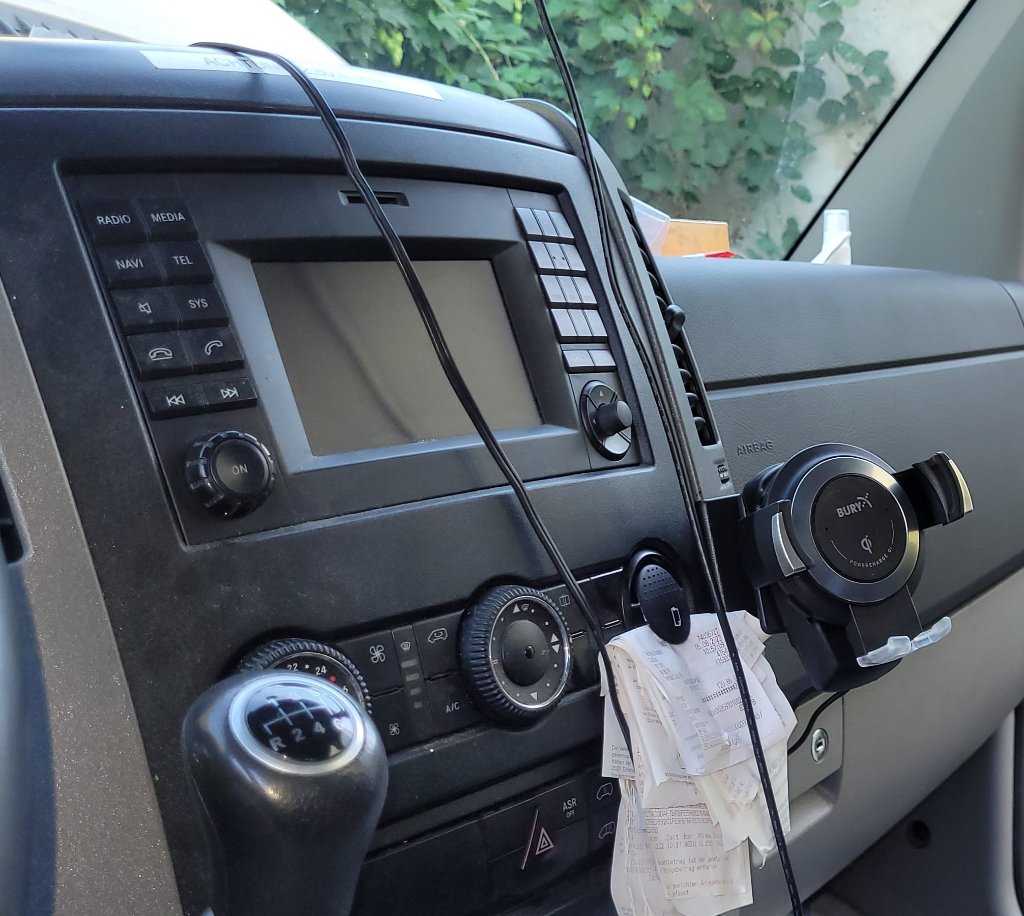

Ich habe nun meine Bury S9 basePlate mit einem USB / Induktiv Lademöglichkeit eingebaut, wenn ich den Strom vom Bordnetz beziehe, dann ist kein Schnellladen möglich. Wenn ich ein Lade-Kabel über den Zigarettenanzünder anschließe, dann geht es mit dem Schnellladen meines Samsung S20.
Bekommt die basePlate nicht genug Strom ?
Denn Strom habe ich über den Sicherungskasten gezogen ...

asap hat geschrieben: 08 Sep 2023 21:59 Ich habe nun meine Bury S9 basePlate mit einem USB / Induktiv Lademöglichkeit eingebaut, wenn ich den Strom vom Bordnetz beziehe, dann ist kein Schnellladen möglich. Wenn ich ein Lade-Kabel über den Zigarettenanzünder anschließe, dann geht es mit dem Schnellladen meines Samsung S20.
Hat die 12V und USB Eingang? Wenn USB direkt durch geht, könnte sein, dass das Ladekabel schnellladen unterstützt. Der Konverter im Bury aber nicht - evtl einen anderen Standard als Samsung. Beim 12V Bordnetz ist die Strombegrenzung die Sicherung oder Batterie (oder das Kabel, wenn es zu dünn ist, heiß wird und dann durchschmort).

alexbrickwedde hat geschrieben: 05 Sep 2023 19:26 Darf ich an den rot markierten Stellen max 2cm lange Schrauben reindrehen, oder ist da was dahinter?
Dahinter sind brachiale Löcher für den Telefonhalter der orig. vernetzten Freisprechanlage.
Ich habe endlich mal meinen Qi-Lader/Halter ästhetisch halbwegs verträglich darauf montiert. Die seitlichen Spangen des Halters fahren auf und zu, um das Telefon darin aufzunehmen, resp. zu fixieren.

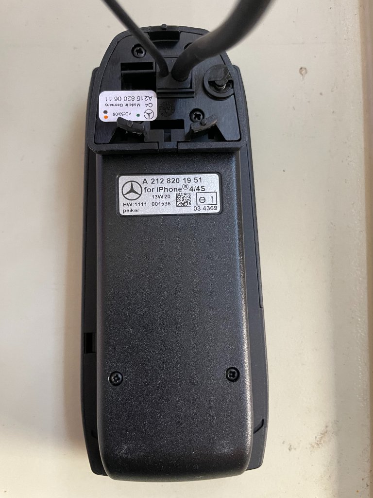

Die Montageplatte für die UHI-Verkabelung A215 820 06 11 und die Aufnahmeschale A212 820 19 51 for iPhone 4/4S sind/habe ich nun übrig.
