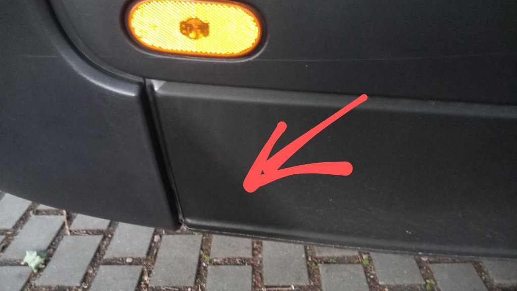

Meguiars Endurance Reifenpflegemittel
Hatte ich neulich zusammen mit anderen Pflegeprodukten bei einem Shop gekauft.
Applikationsschwamm für Reifen gleich dazu. Ideal, um auch den ganzen Plastikkram
am Auto zusammen mit den Reifen gleich mitzubearbeiten. Ich war überrascht und
ärgere mich etwas, dass ich das Zeugs nicht schon früher ausprobiert habe.
Zur Anwendung nutze ich säurefeste Arbeitsschutzhandschuhe. Da das Pflegemittel
laut Herstellerangaben in das Gummi einzieht, tut es dies eben auch bei normalen
Einweghandschuhen. Man hat das Zeugs irgendwann an den Händen, wenn man nur
Einweghandschuhe benutzt. Fühlt sch dann irgendwie glibberig an... :)
Ungeachtet dieser Hinweise ein Klasse Produkt, mit dem ich sehr zufrieden bin.
Habe Dir auf dem Foto mal eine kleine Probestelle damit eingerieben. Diese Bereiche
sind bei meinem Sprinter mit schwarz strukturierter Folie beklebt und haben nahezu
die gleiche Optik wie die Kunststoffteile am Sprinter.
