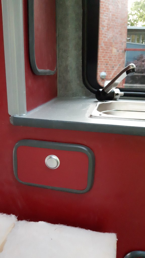

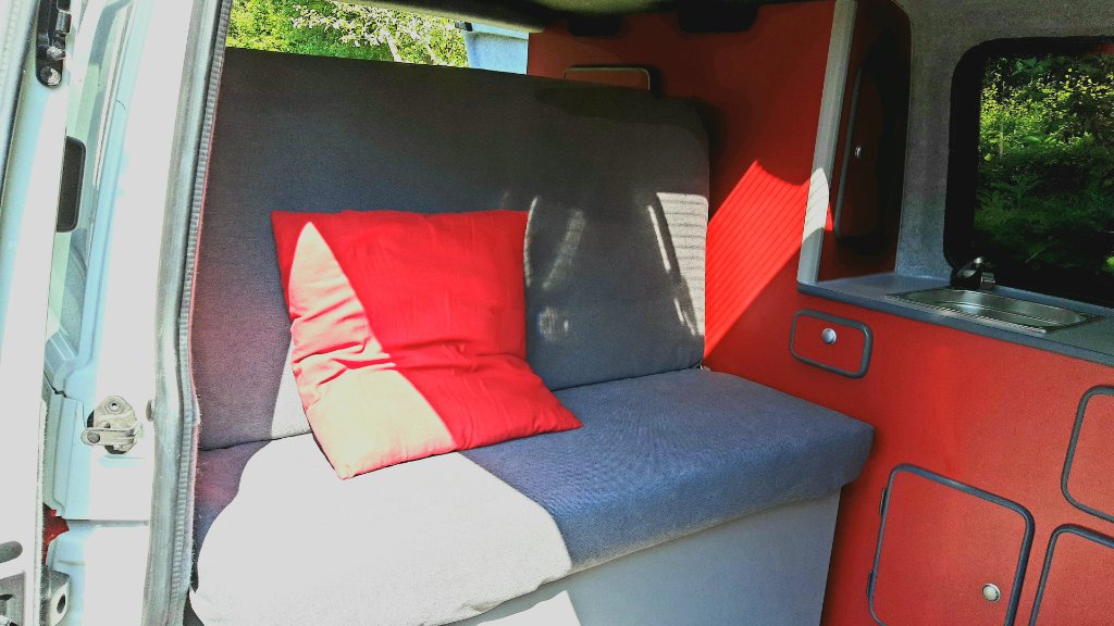

Beim Buli-Projekt stehe ich kurz vor dem Finale:
Noch eine Schublade...
...und heute noch Schaumstiff, Polsterwatte und Bezugsstoff...
...und dann ist der Kleine bald fertig

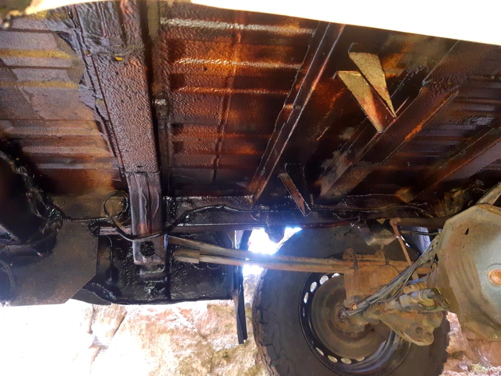

Geschraubt hab ich nicht, eher geschmoddert. Bin ja mit der kleinen Rostkur fertig gewesen und nun fehlte nach fünf Betriebsjahren in unserem Fuhrpark nur noch die Auffrischung des Hohlraum- und Unterbodenschutzes.
Mir grauste wie immer davor. Ich hab das bei allen Fahrzeugen, die ich hatte, schon oft gemacht und es ist jedes Mal eine Sauerei.
Also Malerfolie ausgelegt, mit Steinen beschwert, Sprinter mittig drauf plaziert, Kompressor rübergefahren, Schlauch gelegt. Das ELASKON und einen Rest anderes Wachs stand schon extra den ganzen Tag in der Sonne.
Zuerst den Unterboden und die Doppelungen und Falze mit der Ubo-Pistole eingesprüht. Als der Nebel sich verzogen hatte, mit der Hohlraumpistole und 60cm langer Sonde die Hohlräume in den Schwellern und im Rahmen und den Querträgern geflutet. Diese Reihenfolge deswegen, weil es dann erst richtig tropft und man sonst komplett verseucht ist. Trotz Ganzkörperkondom sah ich nachher entsprechend aus :?
Jetzt sollte für weitere 5...6 Jahre Ruhe sein. Ein wenig wird er die nächsten Tage noch Revier markieren, da weiß der Rost gleich, dass er hier gar nicht gucken braucht.
Jetzt noch die Auspuffanlage neu und dann ist mal wieder gut mit der Bauerei.
EDIT:
Insgesamt sind 5 Liter Elaskon K 60 ML und 2 Liter irgendwas-Wachs aus der Bucht auf uns ins Auto gelangt. Das Elaskon hatte eine niedrigere Viskosität, ließ sich also gut auf die Flächen spitzen. Damit sind jetzt mit der ersten Konservierung 19 Liter Hohlraumwachs im und am Clockwork Orange .
