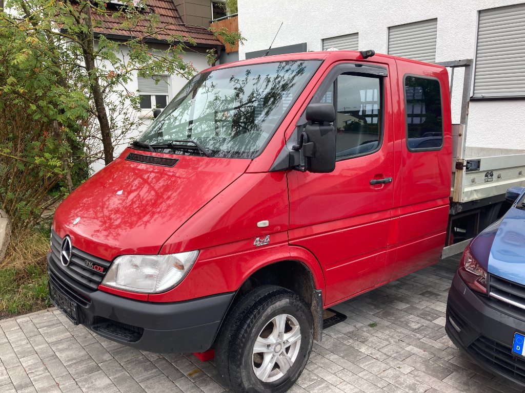

nachdem unser Patrol zu klein geworden ist, haben wir mehr oder weniger spontan einen 903 316 CDI 4x4 ZG3 gekauft und möchten den für eine längere Reise mit einer Alkovenkabine ausstatten. Das Fahrzeug ist aus F und muss, wie jetzt gelernt, durch eine Vollabnahme. Deshalb muss ich aber erst noch ein paar Hausaufgaben machen und bräuchte eure Hilfe:
1. hätte mir jemand leihweise eine Radlagernuss für vorne?
2. eine Kopie des Fahrzeugsscheins von einem ähnlichen/gleichen Fahrzeug?
3. die Nummer zu der durchkorrodierten Stange (siehe Bild). MB tut sich schwer und Oberaigner ist noch 2 Wochen im Urlaub
4. die Nummer zu verstärkten Blattfedern hinten. Ich finde immer nur Federn für den nicht 4x4
5. 16" Felgen mit oder ohne Reifen, dann könnte ich es mir sparen jetzt erstmal neue 15" drauf zu machen
Florian

T1N 316 CDI 4x4 Doka mit Alkovenkabine

Wenn es ein Oberaigner-Allrad ist, tut sich Mercedes immer schwer. Da wirst Du wohl warten müssen, bis die Betriebsferien zu Ende sind.
Das gleich gilt auch für die Blattfedern, die hat sicher auch Oberaigner modifiziert.

Servus Florian,Flodrum hat geschrieben: 02 Aug 2023 14:49 1. hätte mir jemand leihweise eine Radlagernuss für vorne?
hier mal meine Antworten zu deinen Fragen:
1. Verstehe ich nicht ... So eine Nuß kostet im Netz nicht viel mehr als das Porto für das hin- und herschicken wenn du dir eine ausleihst. Wenn du vor hast, viel selbst an dem Fahrzeug zu schrauben, wirst du noch öfter Werkzeug kaufen müssen, das du evtl. nie mehr wieder brauchst.
2. kann ich leider nicht dienen
3. wurde meiner Meinung nach schon richtig beantwortet (Beitrag #3)
4. siehe 3.
5. Eine schnelle Suche bei Kleinanzeigen brachte diesen Treffer: https://www.kleinanzeigen.de/s-anzeige/ ... -223-15728

Ich habe 5 Felgen bei RSU Art. Nr. 271502 gekauft, gab es mit Traglast Gutachten 1250 Kg. Ich fahre auch einen 903 4x4 Sprinter, mit Bf Goodrich All Terain 225 75 16.
Gutachten zusenden lassen, und dann mit dem Tüv Prüfer vorher reden.

Bei Frage 3 würde ich auf
Panhardstab
tippen.

Gib mir Mal die FIN, ich bin mir nicht sicher ob es diese Strebe, so, bei MB überhaupt gibt.Flodrum hat geschrieben: 02 Aug 2023 14:49 3. die Nummer zu der durchkorrodierten Stange (siehe Bild). MB tut sich schwer und Oberaigner ist noch 2 Wochen im Urlaub

...die "Stange" ist lediglich eine Abstützung der Querlenkeraufhängungspunkte zueinander. Die kann dir jeder Schlosser aus einem Stahlrohr herstellen ! (Vermutlich günstiger als ein original Teil)
Re: Wohnmobil Projekt
Das sehe ich auch so. Ein Panhardstab verbindest die Karosserie mit der Achse und ist ein Führungselement für Fahrzeuge mit Sarrachse....die "Stange" ist lediglich eine Abstützung der Querlenkeraufhängungspunkte zueinander.

Danke für die Antwort.
Kann mir jemand den Link zu der Radlagernuss schicken? Irgendwie finde ich da nix.
Die Stange mach ich dann wohl einfach selber

Die "Radlagernuss" heißt Zapfenschlüssel oder Nutmutternschlüssel und dürfte die Größe 6 bzw KM6 haben. So genau weiß ich es nicht mehr und der Suchverlauf bei ebay geht nur 3 Jahre

Ich habe mir den Nutmutterschlüssel bei G-Parts gekauft ,ich fahre allerdings einen Iglhaut ,da weiß ich nicht was bei dir passt .Mfg Jürgen

So, kurzes Update:
Hab jetzt verstärkte Federn von Theos Landy Shop drin. Radlager sind nachgezogen (ist KM6). Morgen neue Reifen drauf und dann probieren wir es beim TÜV. Könnte mir jemand ein Bild von seinem Schein schicken? Dann tut der nette man sich hoffentlich einfacher…
