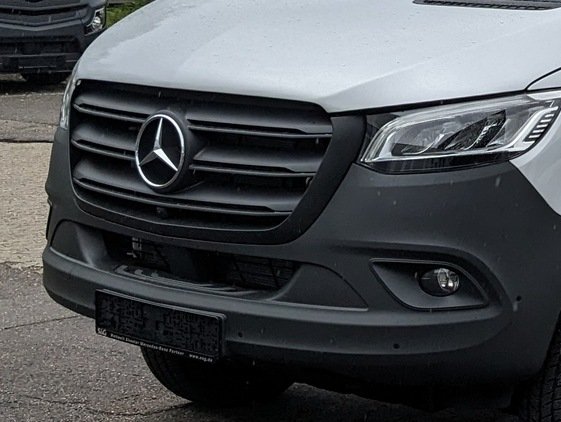

Ich frag mich gerade was für einen Fehler ich bei der Bestellung gemacht hab, das ich diesen völlig "offenen" Kühlergrill ohne Gitter, bei dem man überall bis zum Kühler schauen kann, bekommen habe.
Ist das bei jedem neuen so?
Das ich hier etwas nachrüsten will, damit nicht jeder Stein bis zum Kühler durchschlägt ist ja klar. Aber halt wieder Aufwand und wie "gebastelt" soll´s nicht ausehen.
Gibts da nix erprobtes zu kaufen? Oder von Mercedes orginal anderen Frontgrill? Das Ding mit den vertikalen Rippen (Panamericana) gefällt mir nicht, zudem ist damit auch nicht der Steinschlagschutz gelöst.

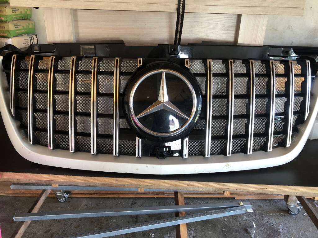

Ich habe ein Edelstahlgitter mit der Maschenweite von 3mm von hinten an der Kühlermaske befestigt. Habe es nach dem zurechtschneiden schwarz pulverbeschichten lassen. So ist es fast unsichtbar. Es wurde mit Kabelbindern an vorgebohrten Löchern befestigt, auch so gut wie unsichtbar.
Hat sich seid mehr als 20000 km auf üblen Pisten in Afrika bewährt.

Ich hab mein Sprinter jetzt 3 Wochen und habe schon Steinschläge drin. Mir ist das auch bei Abholung aufgefallen und das Problem gerade eben so gelöst.
