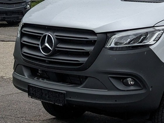

Ich frag mich gerade was für einen Fehler ich bei der Bestellung gemacht hab, das ich diesen völlig "offenen" Kühlergrill ohne Gitter, bei dem man überall bis zum Kühler schauen kann, bekommen habe.
Ist das bei jedem neuen so? Das ich hier etwas nachrüsten will, damit nicht jeder Stein bis zum Kühler durchschlägt ist ja klar. Aber halt wieder Aufwand und wie "gebastelt" soll´s nicht ausehen.
Gibts da nix erprobtes zu kaufen? Oder von Mercedes orginal anderen Frontgrill? Das Ding mit den vertikalen Rippen (Panamericana) gefällt mir nicht, zudem ist damit auch nicht der Steinschlagschutz gelöst.

von Mercedes gibt es nix mit Gitter. es gibt nur noch eine Version mit Chromstreifen auf den bei dir schwarzen Plastik- Rippen, die glitzern aber nur und schützen nicht vor Steinschlag. Ich habe auch schon darüber nachgedacht, irgendein Gitter/Hasendraht hinter dem Grill und vor dem Kühler zu montieren, allerdings habe ich noch keine gute Idee gehabt, wie ich das am Grill möglichst unsichtbar befestigen kann. Ich werden sicher nichts mit Kabelbindern dran fummeln.

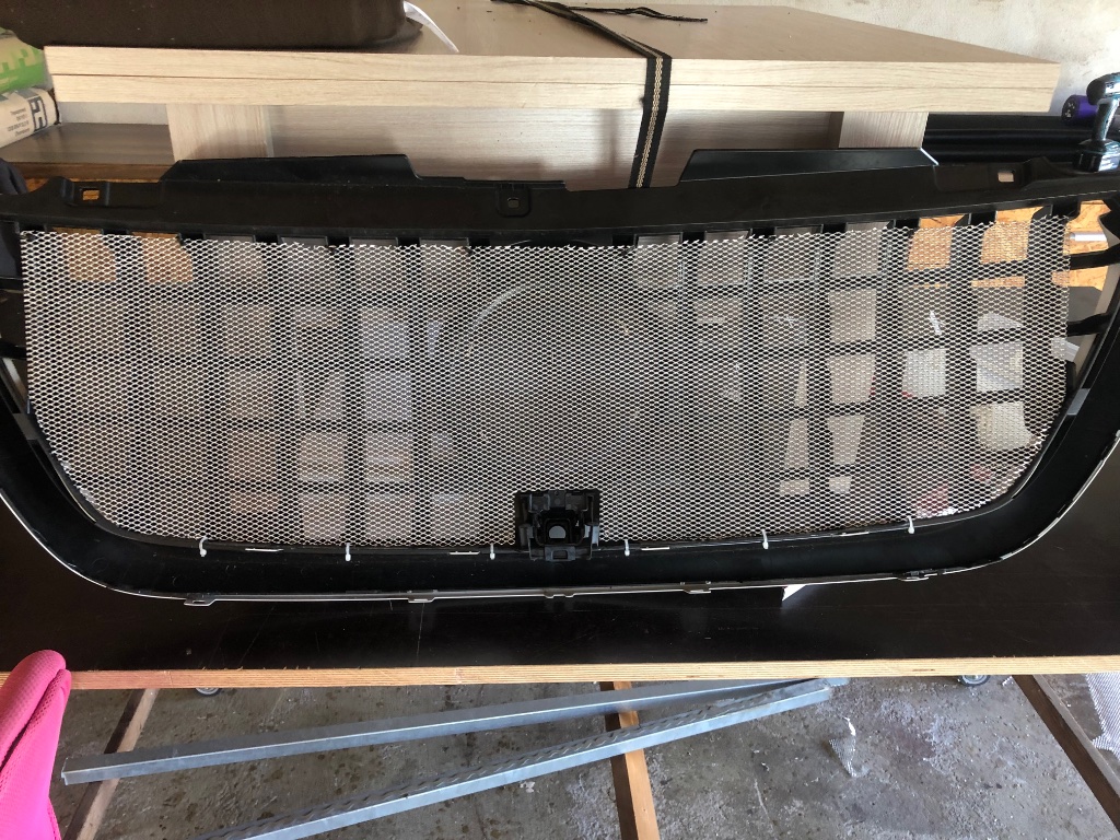

Ich habe ein Edelstahlgitter mit der Maschenweite von 3mm von hinten an der Kühlermaske befestigt. Habe es nach dem zurechtschneiden schwarz pulverbeschichten lassen. So ist es fast unsichtbar. Es wurde mit Kabelbindern an vorgebohrten Löchern befestigt, auch so gut wie unsichtbar.
Hat sich seid mehr als 20000 km auf üblen Pisten in Afrika bewährt.
