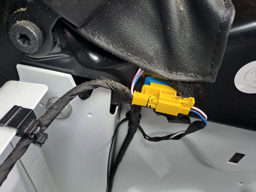

Ich wollte einen Wiederstand einbinden .
Von Ebay. Um den Beifahrerairbag temporär zu deaktivieren.
Dieser Stecker ist unter der Doppelsitzbank. Er kommt nicht nur vom Gurthalter.
Ist dieser gelbe Stecker der richtige, auf dem der Wiederstand ein gesteckt werden muss?
Allerdings sind es 2 Stecker vom Gurthalter , meiner Logik nach würde ein Wiederstand dann nur den Gurthalter "täuschen" wo muss dann der Airbag hin?
Ich danke euch.

Jetzt hast du doch schon getrennt...hast du eine Warnleuchte im KI oder hattest du den Zündschlüssel nicht eingesteckt?
Das ist m.E. nur der Gurtwarner, der von der Fahrerseite durch den Kabelschacht weitergeführt ist. Airbags haben doch einen anderen Stecker.

Zündung war nicht an. Ein anderer Stecker ist nicht zu sehen.

Das ist der Stecker vom Gurtstraffer. Mein Gefühl sagt mir, das ist nicht der Stecker?
Der Airbag hat extra einen ?
Wo finde ich diesen?
Gern per PN .
Es eilt leider etwas.

Der Stecker für den Beifahrerairbag ist am Beifahrerairbag über dem Handschuhfach.
Ich bin erstaunt, dass man auf die Idee kommt den Stecker im Sitzkasten zu suchen.

MLCrafter hat geschrieben: 30 Jul 2023 08:54 Der Stecker für den Beifahrerairbag ist am Beifahrerairbag über dem Handschuhfach.

Ich lege den Stecker frei indem ich das Handschufach ausbaue. Da ist dann der Stecker. Soweit ich weiß ist der grün.
Zündung auslassen am besten Batterie abklemmen.
