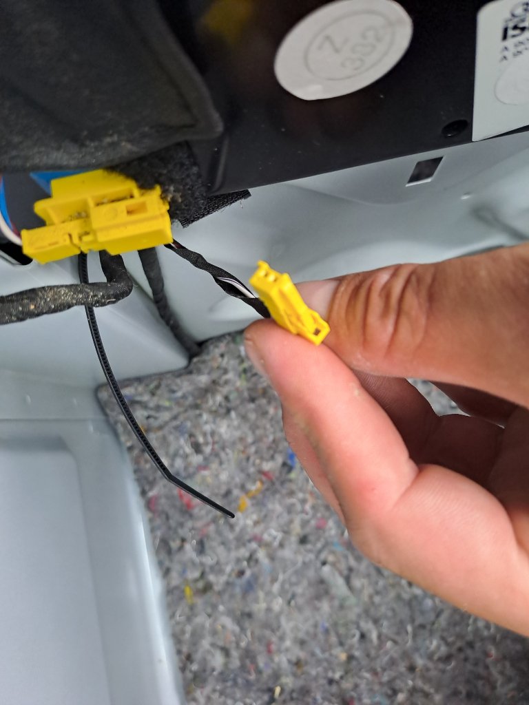

Ich wollte einen Wiederstand einbinden .
Von Ebay. Um den Beifahrerairbag temporär zu deaktivieren.
Dieser Stecker ist unter der Doppelsitzbank. Er kommt nicht nur vom Gurthalter.
Ist dieser gelbe Stecker der richtige, auf dem der Wiederstand ein gesteckt werden muss?
Allerdings sind es 2 Stecker vom Gurthalter , meiner Logik nach würde ein Wiederstand dann nur den Gurthalter "täuschen" wo muss dann der Airbag hin?
Ich danke euch.

Jetzt hast du doch schon getrennt...hast du eine Warnleuchte im KI oder hattest du den Zündschlüssel nicht eingesteckt?
Das ist m.E. nur der Gurtwarner, der von der Fahrerseite durch den Kabelschacht weitergeführt ist. Airbags haben doch einen anderen Stecker.

Das ist der Stecker vom Gurtstraffer. Mein Gefühl sagt mir, das ist nicht der Stecker?
Der Airbag hat extra einen ?
Wo finde ich diesen?
Gern per PN .
Es eilt leider etwas.
Gern per PN .

Der Stecker für den Beifahrerairbag ist am Beifahrerairbag über dem Handschuhfach.
Ich bin erstaunt, dass man auf die Idee kommt den Stecker im Sitzkasten zu suchen.
Ich habe deine alte Fragestellung dazu gefunden. Wenn du das so schon selbst machst, dann bitte auch richtig und investiere gleich noch 20€ in einen Standard-Airbagschlüsselschalter. Dann hat das Hand und Fuß.
Wenn du dann noch eine Lampe verbaust, welche leuchtet bei abgeschalteten Airbag, hätte man sogar die Chance mit einem willigen Prüfingenieur das ganze in die Papiere zu bekommen -> Versicherung im Schadensfall.

MLCrafter hat geschrieben: 30 Jul 2023 08:54 Der Stecker für den Beifahrerairbag ist am Beifahrerairbag über dem Handschuhfach.
Naja die Suche zum Thema ist da auch nicht hilfreich.
Vergesst immer nicht, das es Leute gibt die sich eben nicht auskennen!
Und dennoch eine Lösung brauchen. Dazu ist ein Forum ja da.
Ich helfe auch bei Fragen wo ich Ahnung habe.
Also :
Ich lege den Stecker frei indem ich das Handschufach ausbaue. Da ist dann der Stecker. Soweit ich weiß ist der grün.
Zündung auslassen am besten Batterie abklemmen.
So ich kann aber nicht löten o.ä. Ich brauche fertige Teile.
Du schreibst was von nem 20e Teil. Kann gern auch 50 kosten . Was ist das? Gibt es da einen Link?
Airbag Schlüssel an sich ist klar.
Ich dachte bei Ebay gibt es so fertige Stecker mit Wiederstand den ich einfach auf den Stecker stecke und gut. Wenn ich dann in 4 Monaten den Airbag wieder aktivieren möchte umstecken und gut.
Gern auch per PN. Oder mit Link wenn es etwas fertiges gibt.
Vg und Danke
