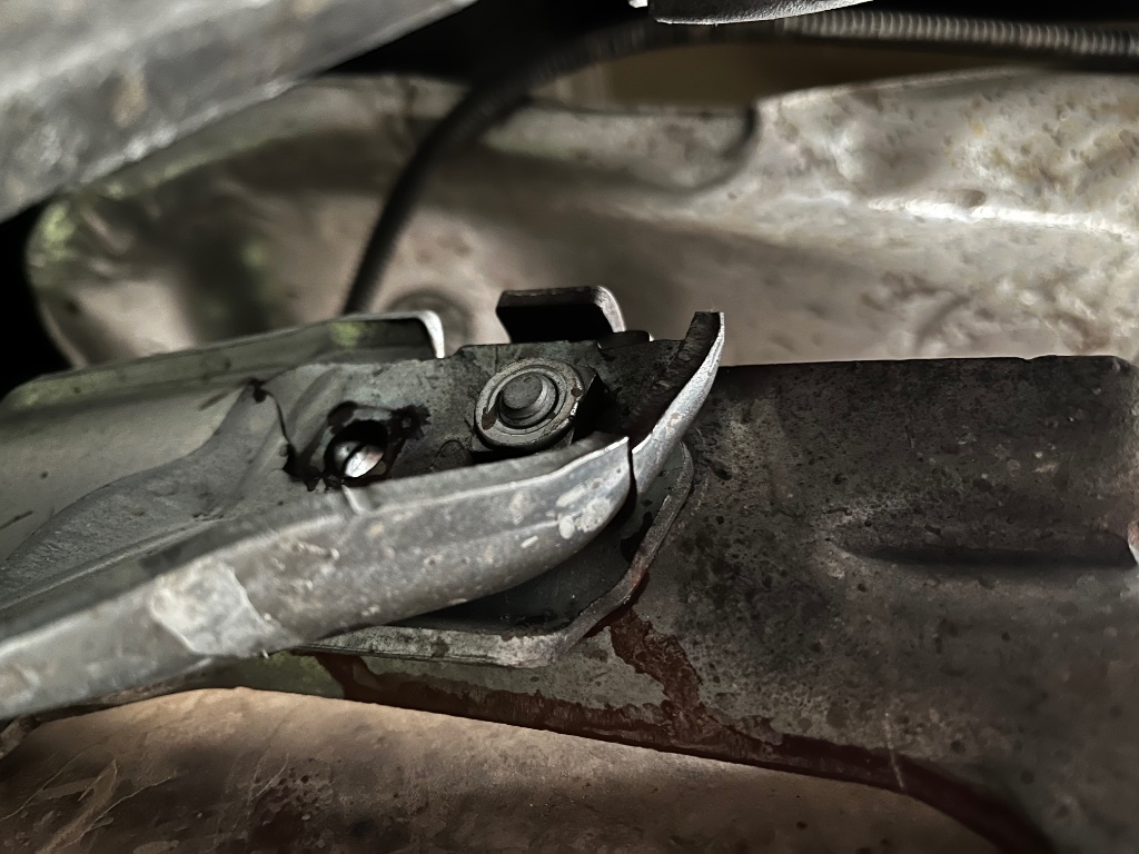

So sieht das dann z.B. aus:f54 hat geschrieben: 18 Jul 2023 10:24 Schau auch ob der DPF Halter am Getriebe gebrochen ist. Siehe Haarrisse an der Verschraubung getriebeseitig.
Am Flexrohr nach dem DPF musst du theoretisch die Ummantelung öffnen, um an das eigentliche Flexrohr zu kommen. Das ist zerstörungsfrei kaum möglich. Ich würde es lassen, solange es keine Hinweise auf einen Defekt gibt…

Hinweise = Geruch, Rauch oder Ruß?Alkahest hat geschrieben: 19 Jul 2023 08:37 Am Flexrohr nach dem DPF musst du theoretisch die Ummantelung öffnen, um an das eigentliche Flexrohr zu kommen. Das ist zerstörungsfrei kaum möglich. Ich würde es lassen, solange es keine Hinweise auf einen Defekt gibt…

Re: Krümmer undicht + Generalsanierung - was ist sinnvoll?
klappern. nimm eine taschenlampe leuchte von unten durch das gitternetz durch und bewege den bereich etwas. dann siehst du schon obs gebrochen ist. für eine diagnose muss das netz nicht entfernt werden.watzi3 hat geschrieben: 19 Jul 2023 08:53Hinweise = Geruch, Rauch oder Ruß?Alkahest hat geschrieben: 19 Jul 2023 08:37 Am Flexrohr nach dem DPF musst du theoretisch die Ummantelung öffnen, um an das eigentliche Flexrohr zu kommen. Das ist zerstörungsfrei kaum möglich. Ich würde es lassen, solange es keine Hinweise auf einen Defekt gibt…
der dpf halter bricht sehr gern getriebseitig. das bild oben zeigt nicht die getriebeseite. beide "baustellen" flexrohr nach dpf und halter müssen ganz sein. das eine bedingt den ausfall des anderen. dass der halter bricht ist common sense. ich hab bereits den 6. glaub ich verbaut. die brechen regelmässig da der dicke spröde edelstahl die schwingungen des abgasstranges nur schwer aufnehmen kann. zack, riss.
schau dir die 4 schrauben am getriebe an. wenn im bereich der verschraubung feine dunkle striche erkennbar sind: das sind risse.

Kann ich so nicht bestätigen. Die Werkstatt und ich haben damals ziemlich lange suchen müssen. Die Ummantelung war äußerlich intakt, drunter sah es dann so aus.f54 hat geschrieben: 19 Jul 2023 09:16 klappern. nimm eine taschenlampe leuchte von unten durch das gitternetz durch und bewege den bereich etwas. dann siehst du schon obs gebrochen ist. für eine diagnose muss das netz nicht entfernt werden.
Symptome waren klappern, fauchen und fehlgeschlagene DPF-Regeneration

ja klar. das netz hält das schon zusammen. bei mir war das auch mehr fühlbar (scharfe risskanten statt der weichen lamellenkanten) und dann sichtbar der es an den rissen eben auch russig war. wollte nur sagen: netz muss ansich nicht ab.Alkahest hat geschrieben: 19 Jul 2023 09:42Kann ich so nicht bestätigen. Die Werkstatt und ich haben damals ziemlich lange suchen müssen. Die Ummantelung war äußerlich intakt, drunter sah es dann so aus.f54 hat geschrieben: 19 Jul 2023 09:16 klappern. nimm eine taschenlampe leuchte von unten durch das gitternetz durch und bewege den bereich etwas. dann siehst du schon obs gebrochen ist. für eine diagnose muss das netz nicht entfernt werden.
