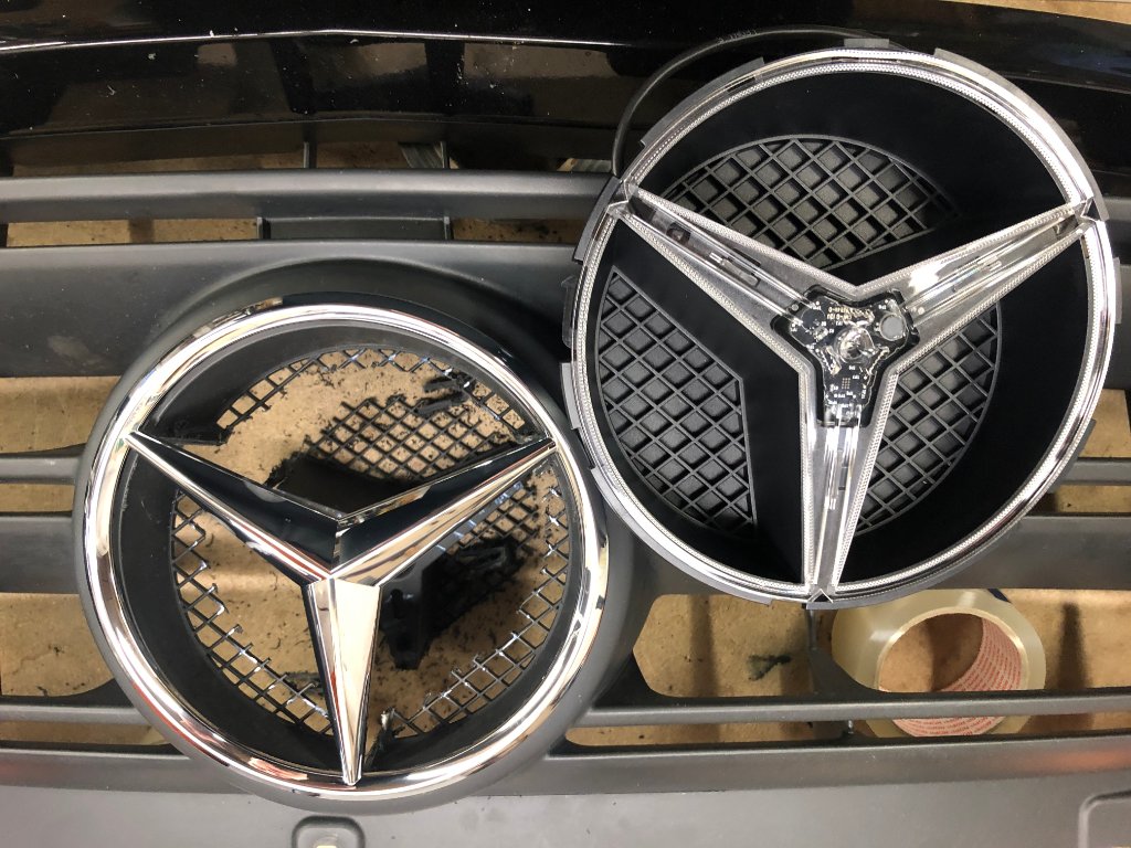

Die Nachrüstung erfolgt im original Grill (siehe Bilder).
Benötigt wird alleinig das Originalteil (~ 230€), etwas Silikon, 1x Stromdieb und etwas Kabel und Geduld.

Übrigens ist das Originalteil kein Vergleich zum Nachrüstsatz (W906), wo viele kleine Löcher im Chromstern,
in denen LEDs versteckt waren, aus der Ferne aussah wie ein leuchtender Stern und bei näherer Betrachtung
hässlicher nicht wirken konnte.

D.h. der gesamte Einbau ist quasi DIY.
Dazu gehört dann unteranderem:
  • Grill entfernen
  • Chromstern entfernen
  • Gehäuseausschnitt hinter Chromstern aus Grill ausschneiden und auf richtiges Maß bringen
  • LED Leuchtsterngehäuse einpassen, richtige Einbaurichtung beachten
  • neuen (mitgelieferten) Chromstern einbauen
  • LED Leuchtsterngehäuse eindrücken und einkleben, bsp. mit Silikon

Es gibt bei genannten Schritten tatsächlich einiges zu beachten.
Den Grill falsch ausgeschnitten als nötig bzw. die Nuten der Nasen vom Chromstern entfernt = neuer Grill erforderlich.
Der Leuchtstern hat eine feste Einbaurichtung, die ist aber nicht ersichtlich, da er nicht für den Einbau in diesem Grill gedacht.

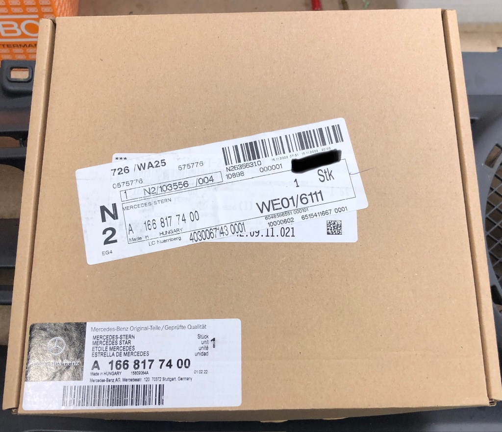

Hast du zufällig eine Teilenummer für mich?
Sprinter 907 319 2,0l 4-Zylinder 9G

Wie geil ist das den :D Unbedingt haben will ! Also eine ET nummer wäre gut da könnte ich den Ordern. Mein Sprinte soll ja im August kommen . Gruß Jochen

Nach nochmaligem anschauen der Bilder begreif ich es, du musst den Stern aus dem Grill schneiden damit der beleuchtete Stern rein passt!🤦‍♂️

https://www.mercedes-originalteile.de/B ... rteil.html
Der hier müsste es sein, der hat 20cm Durchmesser

Ich füge die Teilenummer im Anhang bei.
Geht leider vom Telefon aus gerade nicht einfacher...
Andere Modelle funktionieren nicht.
Der Stern und sein Gehäuse haben passend zum Grill eine Neigung, wenn man von der Seite drauf schaut.

Ah ok, dann ist es der:
https://shop-koepper.de/Mercedes-Benz-S ... 1668177400
