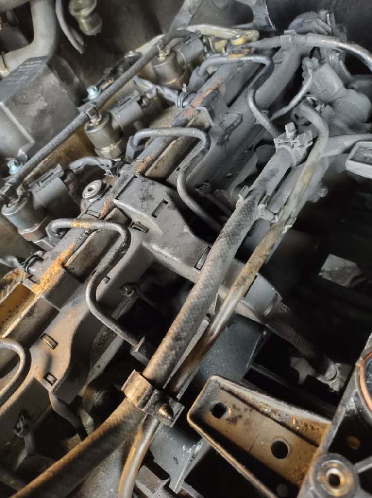

wie kann man den unteren Ansaugkrümmer demontieren? 7 Schrauben habe ich ab. Vorn ist er lose. Hinten hängt er noch, aber ich sehe nichts. Gibt es noch mehr Schrauben?
Meiner hat EKAS, falls das relevant ist. 902 211 4Zylinder

8. Schraube gefunden.
Allerdings gehen die mit diversen Verkleidungen fixierten Kabel der Injektoren und zweier unbekannter Sensoren mitten durch die Ansaugbrücke. Muss ich das jetzt wirklich alles abbauen, um die EKAS zu reinigen?

Motorleitungssatz am Steuergerät abstecken, in den Motorraum ziehen, ca 10 Kabelbinder lösen (Anlasser und Ölwanne nicht vergessen) und das Saugrohr abziehen.

Mist. Klingt auch nicht eben einfacher, da noch mindestens 3 Abzweigungen abgehen. Aber danke.

wenn du das mal gemacht hast gehts gut von der Hand.
schau das du dir neue Dichtungen holst.
10297581
und prüfe das jedes Kabel gelöst wird... sind 4 Abzweigungen in meinem Fall gewesen.
10297581
Re: Ansaugkrümmer demontieren.
1. Vorglühanlage
2. Ölwanne
3. Klimakompressor
4. Anlasser
Oder den Leitungssatz komplett ausbauen. Bei etwas Übung auch in einer Stunde machbar.
2. Ölwanne
3. Klimakompressor
4. Anlasser

Danke sehr. Dann werde ich das mal angehen. Muss ich nun wohl auch.
