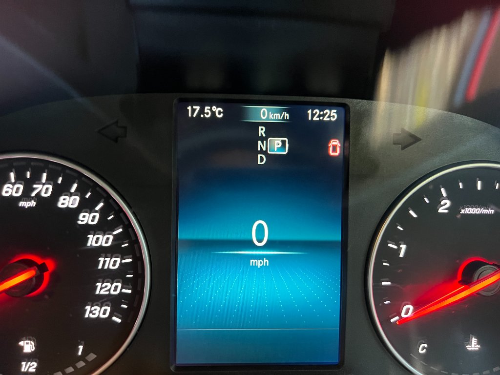

Google translate ....
Gibt es in einem Sprinter-MBUX-System auf dem deutschen Markt eine Option, MPH anstelle von KMPH im digitalen Anzeigebereich neben dem eigentlichen Tacho anzuzeigen?
Ich überlege, ein deutsches GCS-Modell nach Großbritannien zu importieren, benötige es aber, um MPH für die Registrierungsunterlagen anzeigen zu können.
Mein britisches Modell zeigt entweder MPH oder KMPH so an ...
Is there an option in a German market Sprinter MBUX system to display MPH instead of KMPH in the digital display area next to the actual speedo?
I am looking at importing a German model GCS to the UK but need it to be able to display MPH for the registration paperwork.
My UK model displays either MPH or KMPH like this ...

AlBondigaz hat geschrieben: 20 Mai 2023 13:38 Google translate ....
Schau mal hier:
viewtopic.php?p=275607&hilit=meilen#p275607
Grundsätzlich sollte es also eine Möglichkeit geben Meilen anzeigen zu lassen.

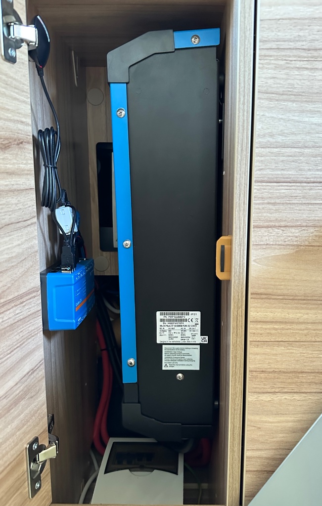

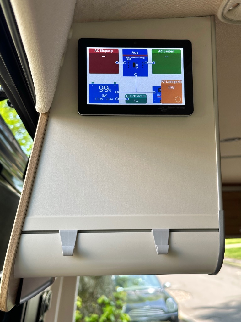

Moin, da ich im Netz und im Forum wenig zu Umbauten des GCS mit Produkten Victron Energy und Simarine gefunden habe, wollte ich hier mal den gerade von einer Fachwerkstatt umgesetzten Schritt 1 vorstellen und nachfragen, ob jemand von euch bereits erfolgreich den EBL von Schaudt gegen ein Caravan Control Panel von Simarine ausgetauscht hat. Dies möchte ich gern als Schritt 2 umsetzen.
Victron:
Multiplus II 12/3000/120
Ladebooster Orion smart 12/12/30
MPPT Solarladeregler 100/20
Cerbo GX mit 50er Panel
Smart Shunt 500A
BullTron 300Ah Polar
Temperatursensoren von Ruuvi
Solartasche von Wattstunde
Gruß Alex

Tilly hat geschrieben: 20 Mai 2023 21:25
Schau mal hier:
Gruß Stefan
Thanks - good to know !
