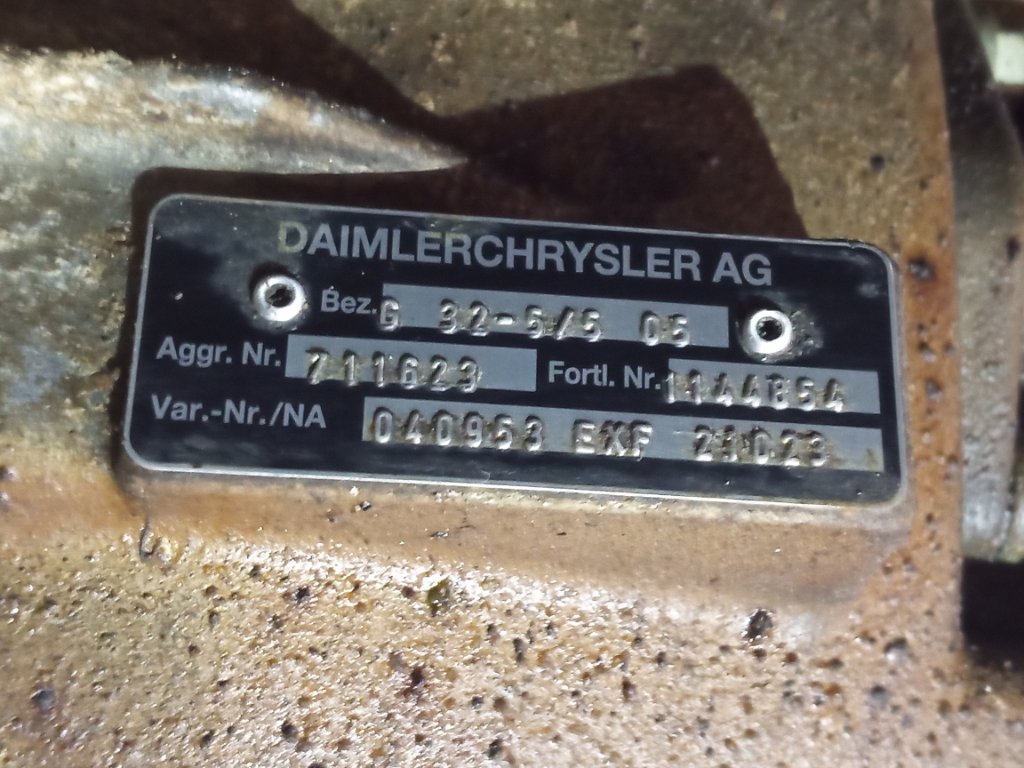

Bei Getriebe 711603, mit gabelbetätigten Ausrücklager, wäre es:
A 901 261 02 43 - FUEHRUNGSROHR - ANTRIEBSWELLE für stramme € 16,64 netto.
Und darum die Suche über Aggregatenummer.

Re: Ersatzteile
MB-Getriebe haben keine Kennbuchstaben, man muss die Aggregatenummer vom Typenschild abschreiben und darüber im EPC suchen.windsurfshark hat geschrieben: 06 Mai 2023 19:07 Das sieht dem gesuchten Teil sehr ähnlich!!
Wie finde ich jetzt raus ob es wirklich passt?
Reicht der Getriebe Kennbuchstabe oder das Typenschild am Getriebe selber?

Vielen Dank für die Hilfe bis hierher.
Ich mache am nächsten Samstag ein Foto vom Typenschild Getriebe und melde mich an gleicher Stelle wieder.

Re: Ersatzteile
So, da bin ich wieder mit einem Foto vom Typschild Getriebe.
Passt das zu dem oben genannten Mercedes Ersatzteil?
