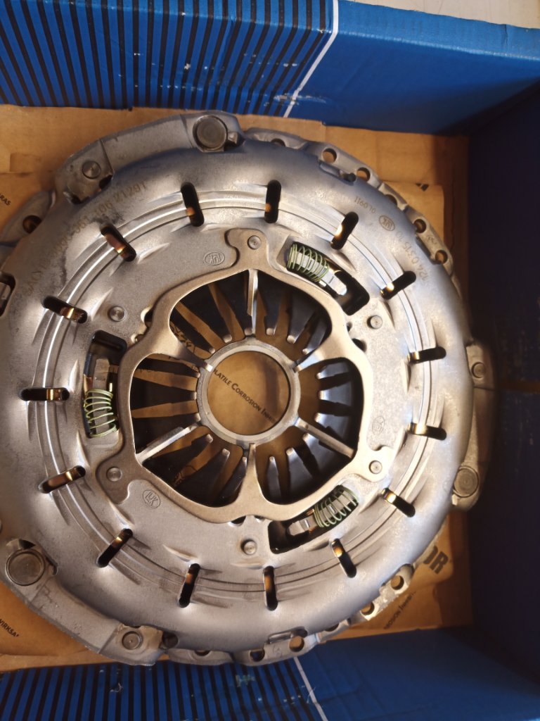

Da ich ja den gleichen Motor wie Benjamin in meinem LT habe, war ich durch die Thematik ein wenig "aufgescheucht", und habe mich ebenfalls auf die Suche gemacht.
Wie bereits am 16. Febr. geschrieben, gab es die Sachs Kupplung noch bei Mister Auto in Luxembourg. Diese habe ich jetzt bestellt und siehe da, sie wurde auch geliefert.
Der kluge Mann sorgt vor und da ich meinen LT noch viele Jahre fahren möchte, ist das eine Investition in die Zukunft. Billiger werden die Teile sicherlich nicht mehr!
Geliefert wurde die Sachs Kupplung als Set, aber es steht überall LUK drauf!

windsurfshark hat geschrieben: 03 Mär 2023 18:07 Da ich ja den gleichen Motor wie Benjamin in meinem LT habe, war ich durch die Thematik ein wenig "aufgescheucht", und habe mich ebenfalls auf die Suche gemacht.
Scheinbar wirklich mit die letzte neue Kupplung ... leg sie Dir gut weg :D
