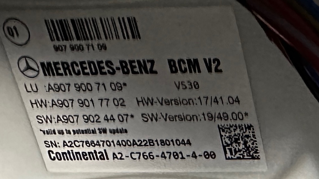

ich suche die PIN Belegung für die Blinkeransterung vorne links und rechts am Body Controller. Laut ARL soll das Stecker MR1 Pin 1 und Stecker MR 2 Pin 2 sein. Das kommt bei mir aber nicht ganz hin. Gab es da eine Änderung? Die hinteren Blinker sind wie in der ARL beschrieben auf RBA 1 Pin 12 und RBA 2 Pin 61.
Ich habe einen W907 BJ 2022 4matic, ich hab mal noch ein Bild vom BC mit angehängt.
Kann mir da jemand weiterhelfen, bzw. wo bekomme ich die Pinbelegung für mein Modell?

Dann würde ich sagen es gibt keine. Je nach Ausstattung vom Fahrzeug ist es unterschiedlich gelöst.

Habe mir schon fast gedacht. LG7!
Da läuft alles was mit der Beleuchtung vorne zu tun hat über den CAN-Bus. Die Steuergeräte in den Scheinwerfern kriegen die Informationen und schalten dementsprechend die Beleuchtung.

Danke für die Info, gibt es da ne Möglichkeit das die Alarmanlage ( Wipro III) die ansteuert? Bzw hast du ne Idee wie sich das realisieren lässt?
Fachmann
Beiträge: 2270
Re: Blinkeransteuerung Front welcher PIN am Body Controller
Beitrag von Fachmann »
In der Beschreibung von der Alarm Anlage steht es eigentlich auch so drin dass es beim 907er Sprinter mit LED Scheinwerfer nicht geht.
Möglich wäre es über PSM zu realisieren aber das sprengt das ganze Projekt.

Bei mir gab es mit Voll LED vorne und hinten (Hersteller Hella für Adria auf Sprinter 910) von Thitronik eine Lösung in der aktuellen Einbauanleitung für alle vier Blinker mit einem PIN über CAN-Bus, einfach direkt anfragen…

Vielen Dank, ich habe die aktualisierte Einbauanleitung nun auch erhalten und werde es so anschließen.
