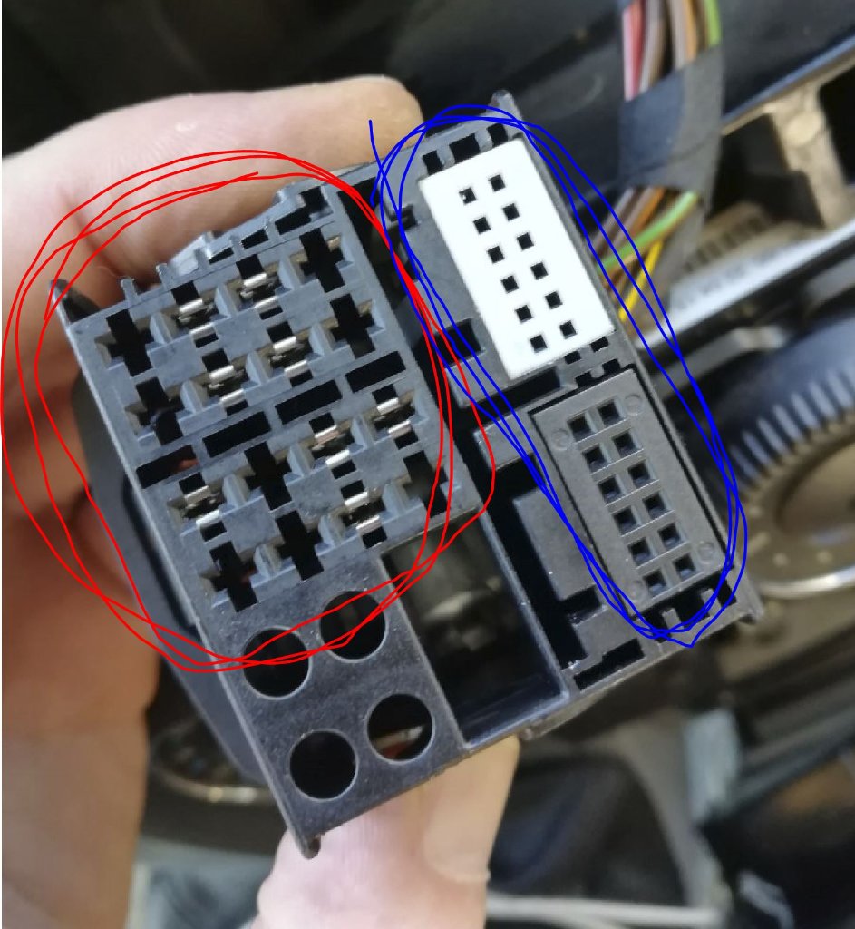

ok ich frage einfach nochmal
bevor ich eine weitere Runde von "Stecker bestellen - freuen wenn er ankommt - Radio ausbauen - probieren ob er passt - Radio wieder einbauen - anderen Stecker bestellen" drehe.
Habe bereits mehrere Stecker bestellt die vom Foto her passend aussahen aber dann doch nicht gepasst haben.
Auch bei Anrufen bei den Lieferanten konnte nur darauf verwiesen werden dass es zuviele Varianten gibt, ich müsse die genaue Bezeichnung kennen...
Wer hätte gedacht dass der vermeintlich einfachste Teil sich so hinzieht
Es geht um diese einsetzbaren Metallkontakte / Pin Buchsen zum an die Kabel Crimpen in einen Quadlock Stecker für die verschiedenen Steckblöcke.
Wie heißen die Pinkontakte für den rot markierten Bereich?
Wie heißen die Pinkontakte für den blau markierten Bereich?

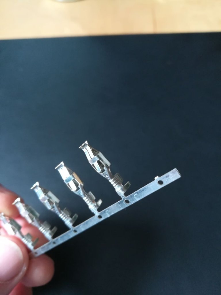

Zuletzt habe ich diese hier für die Lautsprecher im roten Bereich probiert:
KFZ ISO Kontakte Junior Timer Pin Stecker Buchse weiblich
Der Querschnitt passt super, aber sie sind zu kurz / der kleine Einraster sitzt zu weit vorne. Daher rutscht der ganze Kontakt wieder nach hinten beim Einstecken ins Radio.

ein kleines update für alle die vor ähnlichen Fragen stehen.
Mittlerweile habe ich erfolgreich die hinteren Lautsprecher und den Audio AUX-in Adapter angeschlossen.
Die passenden Pin Buchsen Steckkontakte für das Quadlock habe ich nicht gefunden.
Diese hier: JPT JUNIOR POWER TIMER AMP BUCHSENKONTAKT VW N 904 237.01 waren auch zu schmal und kurz.
Am ende konnte ich mit "KFZ ISO Kontakte Junior Timer Pin Stecker Buchse weiblich" etwas improvisiert die Lautsprecher anschließen.

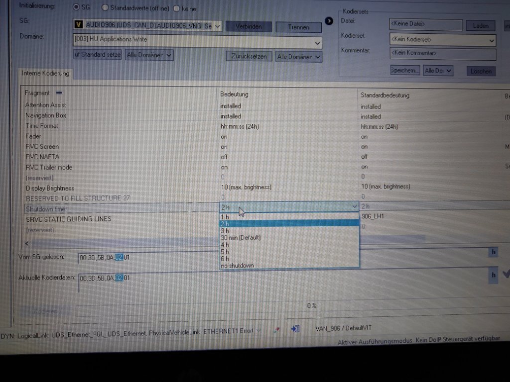

Zum Umprogrammieren des Radios war ich bei meinem Lieblingschrauber (nicht original MB).
In Xentry war es problemlos möglich den Fader zu aktivieren und den AUX In Anschluss zu aktivieren. Es gibt keine Störgeräusche.
Aber ich kann bestätigen dass das Signal aus dem Handy auch in voller Ausgabe - Lautstärke bei dem AUX In nicht für ein audiophiles Hörerlebnis geeignet ist. Der Verstärker im Radio muss zu sehr aufgedreht werden. Die Klangqualität von CD ist weitaus besser.
Einzig für das Verlängern des Timout Energiesparmodus konnten wir das passende Menü im Xentry Programm nirgendwo finden.
Daher meine letzte Frage zu diesem Thema bevor wir 3 Monate auf Tour fahren:
Weiß jemand ob und wo genau in Xentry der Timer des Audio 20 verlängert werden kann?
Vielen Dank für die Aufmerksamkeit

Ein kurzes Update für alle Interessierten:
Das Radio Audio 20 im Sprinter hat doch einen engeneering mode der mir hier unterwegs gezeigt wurde.
Einfach bei laufendem Betrieb die drei Tasten
Roter Telefonhörer
1
für 8 Sekunden gedrückt halten. (Am Gerät nicht am Lenkrad falls vorhanden)
Da lässt sich alles mögliche einstellen.
VORSICHT man kann auch falsche Einstellungen vornehmen wurde ich gewarnt.
Werde bei Gelegenheit weiter recherchieren ob es da für den Betrieb sinnvolle Einstellungen gibt.
Der Time Out Timer lässt sich so leider nicht einstellen wie erhofft. Damit der Sound nicht ständig ausgeht lasse ich jetzt immer die Zündung auf erster Stufe an.
Das sollte hoffentlich nicht zuviel Strom aus der Starterbatterie ziehen weil das Radio von der Zusatzbatterie versorgt wird. Oder weiß jemand was auf der ersten Stufe der Zündung alles unter Spannung gesetzt wird?
Roter Telefonhörer
1
