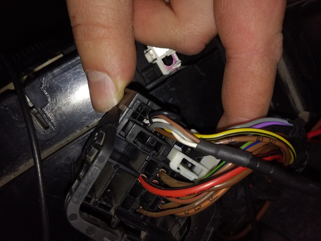

Moin,hast vielleicht ne Idee für den weißen Stecker(rosa,grau und schwarzen Kabel) ,wofür der sein könnte??
Ist auf dem Bild leicht verdeckt zu erkennen...
Danke schon mal

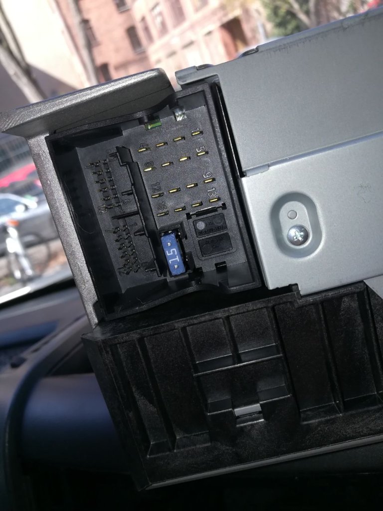

Es geht um das Autoradio Audio 20 Typ MF2830 in einem Sprinter W906 aus 2013.
Hinten hat es einen Quadlockstecker:

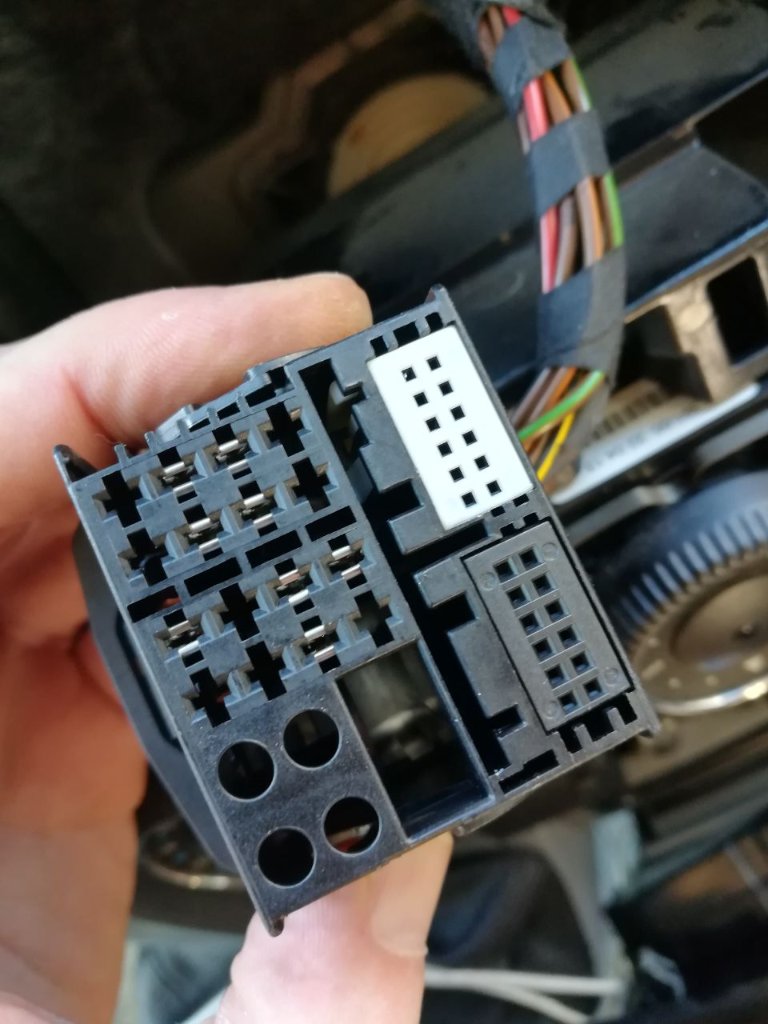

Fahrzeugseitig sieht dieser so aus:
Beim studieren verschiedener Versionen von Belegungsplänen habe ich bereits gelernt wo die zusätzlichen Lautsprecher für hinten angeschlossen werden können.
Auch habe ich erfolgreich die Stromversorung von der Fahrzeug- auf die Zusatzbatterie umgelegt und einen zusätzlichen kleinen Aktiv-Subwoofer angeschlossen.
Nun zu den Punkten bei denen ich nicht weiterkomme:
1a. Wie heißen die Pinkontakte für den Bereich mit den großen Steckern? (Manchmal Block A oder Connector 1+2 genannt, der wo zb Strom und Lautsprecher angeschlossen werden)
ich habe welche bestellt (darf den link leider noch nicht posten), sie sehen prinzipiell passend aus, sind aber viel zu klein. Der Lieferant sagte es gibt zuviele Varianten, ich müsse den genauen Typ benennen können.
1b. Wie heißen die Pinkontakte für die beiden kleinen Blöcke? (Block B+C / Connector 3+4)
Und wo kann ich diese beiden bekommen?

Mit manchen Sachen kenne ich mich gut aus, mit Fahrzeugelektronik habe ich noch viel zu lernen.
Um es mir und hoffentlich anderen Forumsbesuchern zu ermöglichen aus meinen Fehlern zu lernen frage ich nochmal in die Runde.
1a. Shops mit solchen Steckern habe ich viele gefunden und auch schon welche bestellt. Nachdem diese nicht gepasst haben, auch mit den Shops telefoniert. War selbst überrascht dass niemand sicher sagen konnte welche es genau sind. Zumindest habe ich erfahren dass Quadlock und ISO-Stecker baugleiche Kontakte haben sollen. Falls diese Info jemandem hilfreich ist..
Jetzt warte ich auf eine Bestellung mit folgenden: KFZ ISO Kontakte Junior Timer Pin Stecker Buchse weiblich.
1b. Hier warte ich auf MQS Quadlockbuchse weiblich
Ich werde berichten ob diese zu meinem Quadlock passen.
2. Werde berichten welche Pins es bei meinem Modell dann waren falls es klappt.
3. Danke für den Tipp, dachte heutzutage gäbe es alles online. War verwundert dass es verschiedene Audio 20 gibt und genau der Typ MF2830 nur beim Forum der Elchfans zu finden war. Dort aber mit Belegungsplänen die nur größtenteils zu meinem passen und Zeichnungen die anders aussehen als meins.
4. Schade. Ist es so ungewöhnlich den Sound über die Zusatzbatterie unabhängig von der Zündung speisen zu wollen? Hat da jemand eine patente Lösung gefunden? Erscheint mir als ein ganz wichtiges Feature für einen Camper.
Ja es stimmt, ich habe Klemme 30 / Steckplatz 15 mit dem + der Zusatzbatterie angeklemmt mit der Absicht den Stromverbrauch des Radios nicht über die Starterbatterie zu ziehen. Funktioniert soweit.
Gibt es dafür bessere Lösungen?
5. Schade, bei anderen Typen des gleichen Radios habe ich dazu zahlreiche Videos mit jeweils Tastenkombinationen gefunden die im Engeneering-Mode eine individuelle Einstellung der Funktionen zulassen. Schien mir naheliegend dass es so etwas auch hier geben müsste.
6. Das Audio 20 MF2830 hat nach meinen Recherchen 4x20W Verstärker verbaut. Ich werde berichten sobald die passenden Klemmen zum anschließen der LS dran sind.
Einen guten Start in die Woche euch allen und Vielen Dank für die Nachsicht mit einem Neuling ;)
Zu anderen Themen des Camperausbaus werde ich sicher die ein oder andere Frage fachmännisch beantworten können.
Ist sonst alles ziemlich gut geworden :)
