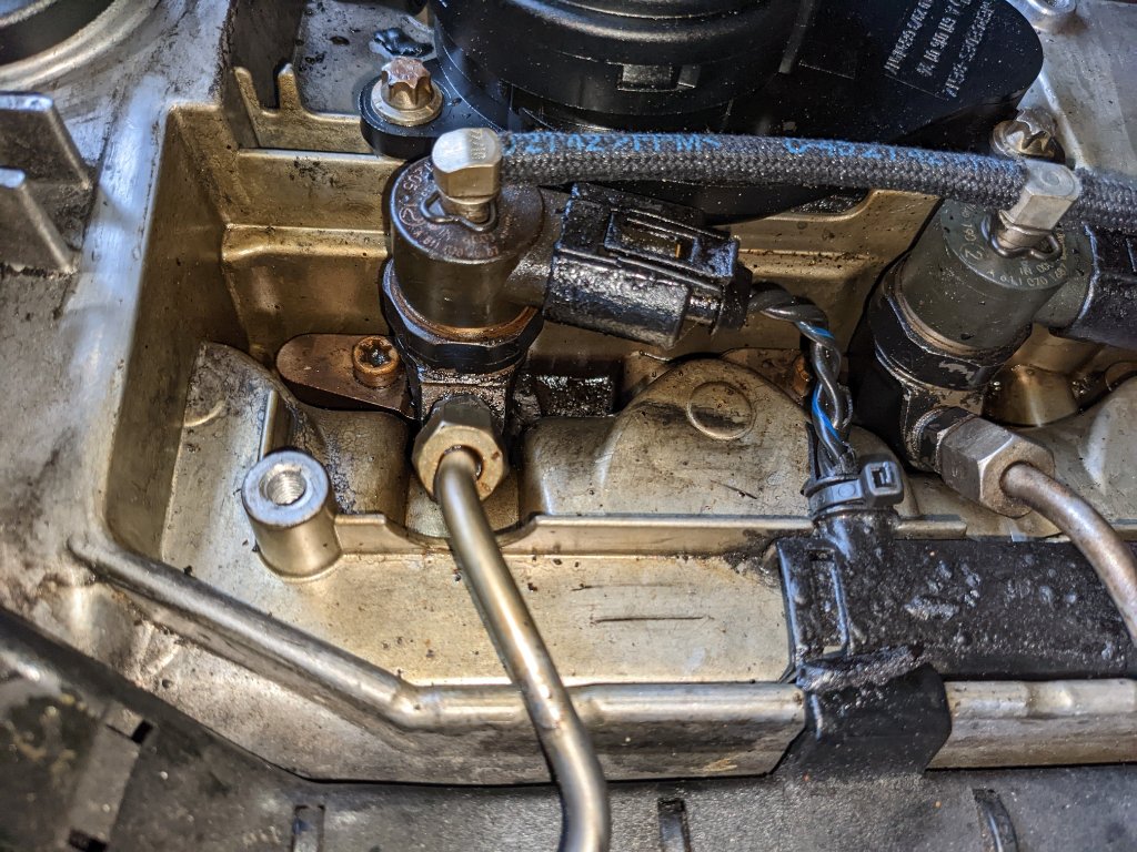

Zu den Injektoren bräuchte ich eine Einschätzung, wie schlimm der Verkokungsgrad auf den Bildern ist. Das schwarze Zeug wirkt relativ frisch. Könnten diese Undichtigkeiten den schwarzen Rauch erklären? Komisch finde ich, dass der Rauch von jetzt auf gleich kam und eine Undichtigkeit doch eher langsam entsteht?
Die aktuellen Injektoren sind generalüberholte und wurden 2018-19 angeblich durch Werkstatt eingebaut, taugen offensichtlich nicht viel falls defekt, aber sind die Dinger 5 Jahre nach Einbau schon undicht?
Ich würde die Injektoren gerne selber ausbauen, reinigen und ggf. einschicken lassen. Habe ich aber noch nie gemacht. Schaffe ich das mit den sichtbaren Verkokungen? Eine gute Reparaturanleitung habe ich hier im Forum schon gefunden und einen Reparaturleitfaden gekauft. Spezialwerkzeug fehlt mir, ggf. Selbsthilfewerkatatt (in Leipzig).
Ich danke Euch für eure Antworten/Einschätzungen/Hilfe.
Grüße Jora
Anbei die Bilder der von oben verkokten Injektoren 1-4

Die Injektoren verursachen die Verkorkungen nicht, das ist die Kupferdichtung unten im Injektorschafft die Undicht wird. Diese lässt dann Abgase und Diesel durchsausen wodurch eine schwarze Pampe oben entsteht. bei dir sieht das noch nicht allzu schlimm aus, Google mal: Sprinter black death....
Ich hatte mit meinem schon ähnliche Probleme, Verkorkungen, Dieselverluste und Schwarzen Rauch... meine waren nach 500tkm einfach hinüber, hab neue einbauen lassen da ich nichtmehr durch die AU gekommen bin. Bei mir hatte ein Injektor auch einen Haarriss wodurch ich immer Dieselflecken unterm Auto hatte, also 2 Fliegen mit einer Klappe geschlagen :wink:

Ich sehe auf den Bildern keinen undichten Injektor wohl aber Reste einer solchen Undichtigkeit die seeeeeeeehr lange riechen können.
Das Steckergehäuse am 4. Injektor solltest Du aber, bei Gelegenheit, erneuern ..... lassen.
