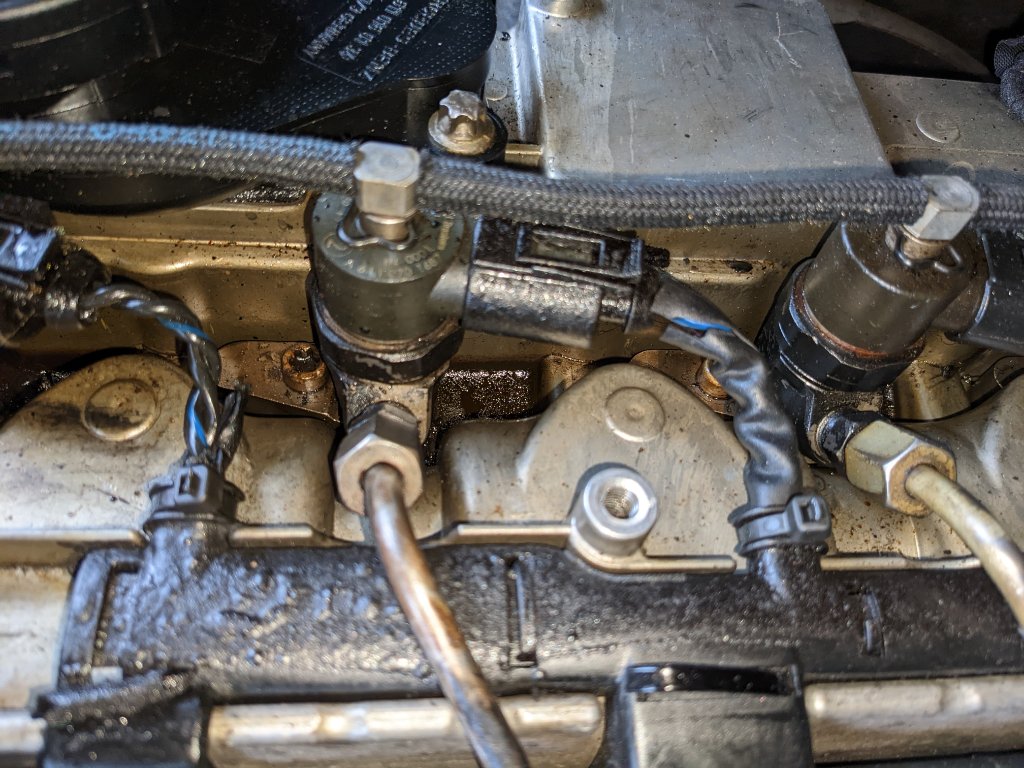

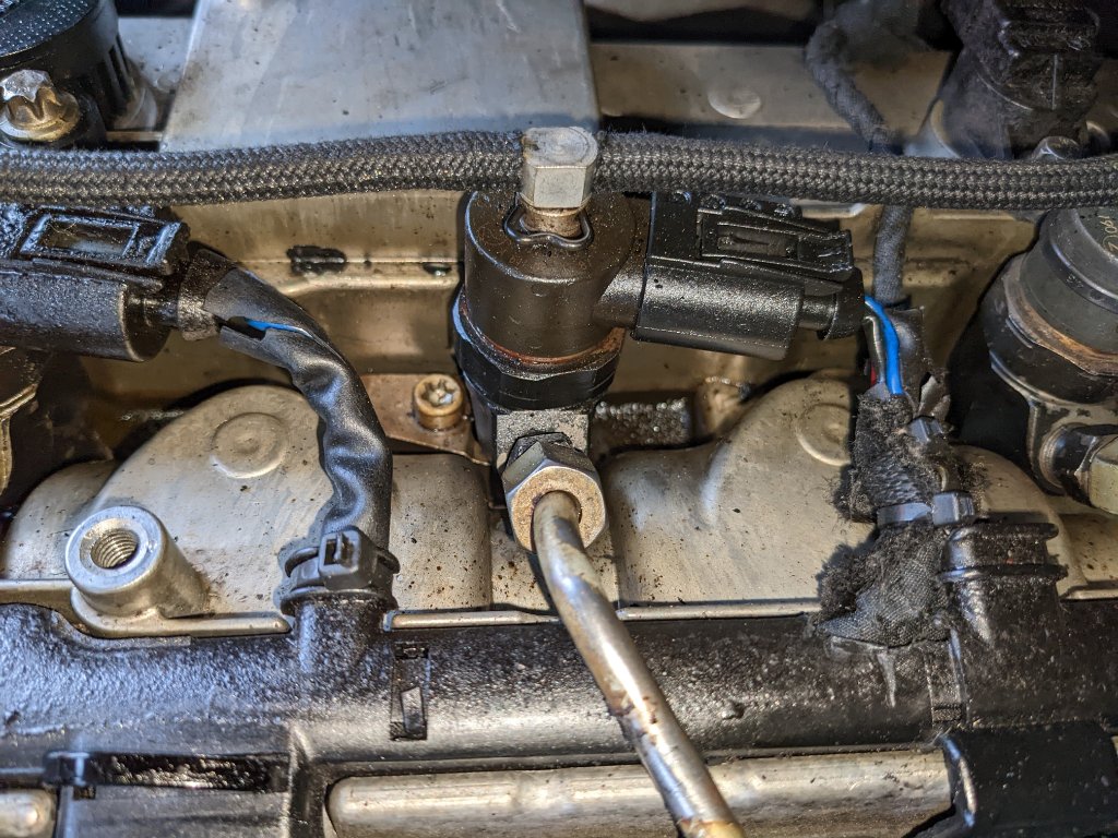

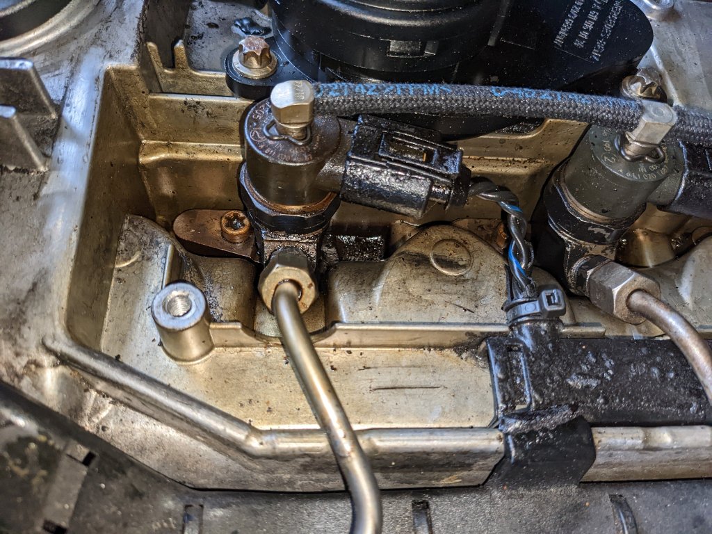

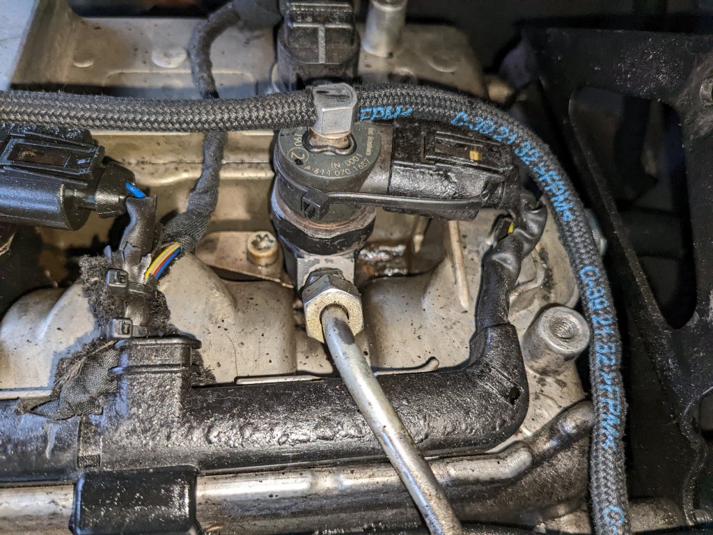

Anbei die Bilder der von oben verkokten Injektoren 1-4

Die Injektoren verursachen die Verkorkungen nicht, das ist die Kupferdichtung unten im Injektorschafft die Undicht wird. Diese lässt dann Abgase und Diesel durchsausen wodurch eine schwarze Pampe oben entsteht. bei dir sieht das noch nicht allzu schlimm aus, Google mal: Sprinter black death....
Ich hatte mit meinem schon ähnliche Probleme, Verkorkungen, Dieselverluste und Schwarzen Rauch... meine waren nach 500tkm einfach hinüber, hab neue einbauen lassen da ich nichtmehr durch die AU gekommen bin. Bei mir hatte ein Injektor auch einen Haarriss wodurch ich immer Dieselflecken unterm Auto hatte, also 2 Fliegen mit einer Klappe geschlagen :wink:

Ich sehe auf den Bildern keinen undichten Injektor wohl aber Reste einer solchen Undichtigkeit die seeeeeeeehr lange riechen können.
Das Steckergehäuse am 4. Injektor solltest Du aber, bei Gelegenheit, erneuern ..... lassen.
Schwarzrauch ist immer die Folge von Luftmangel bei der Verbrennung.

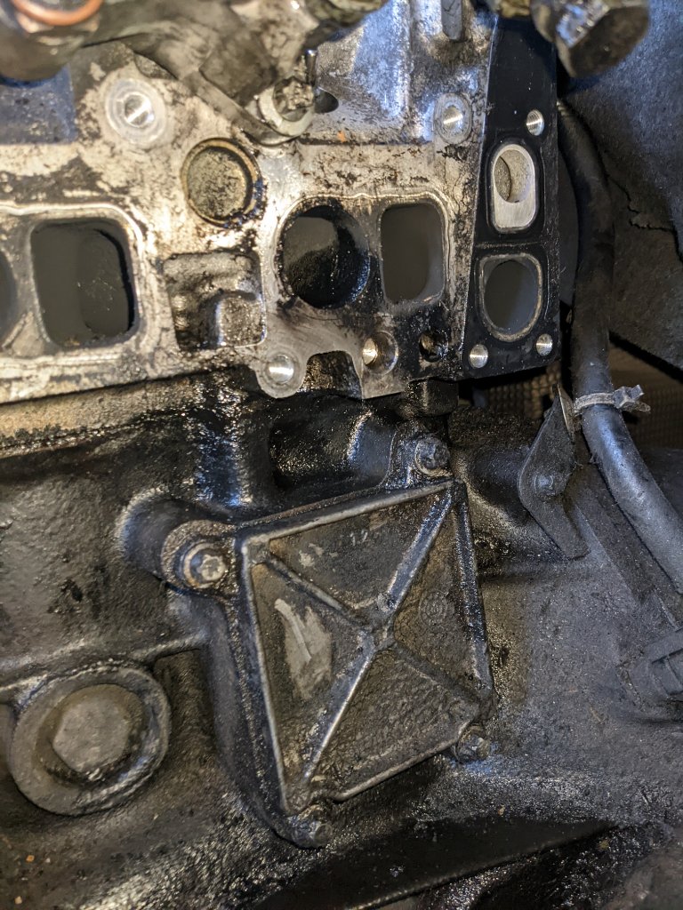

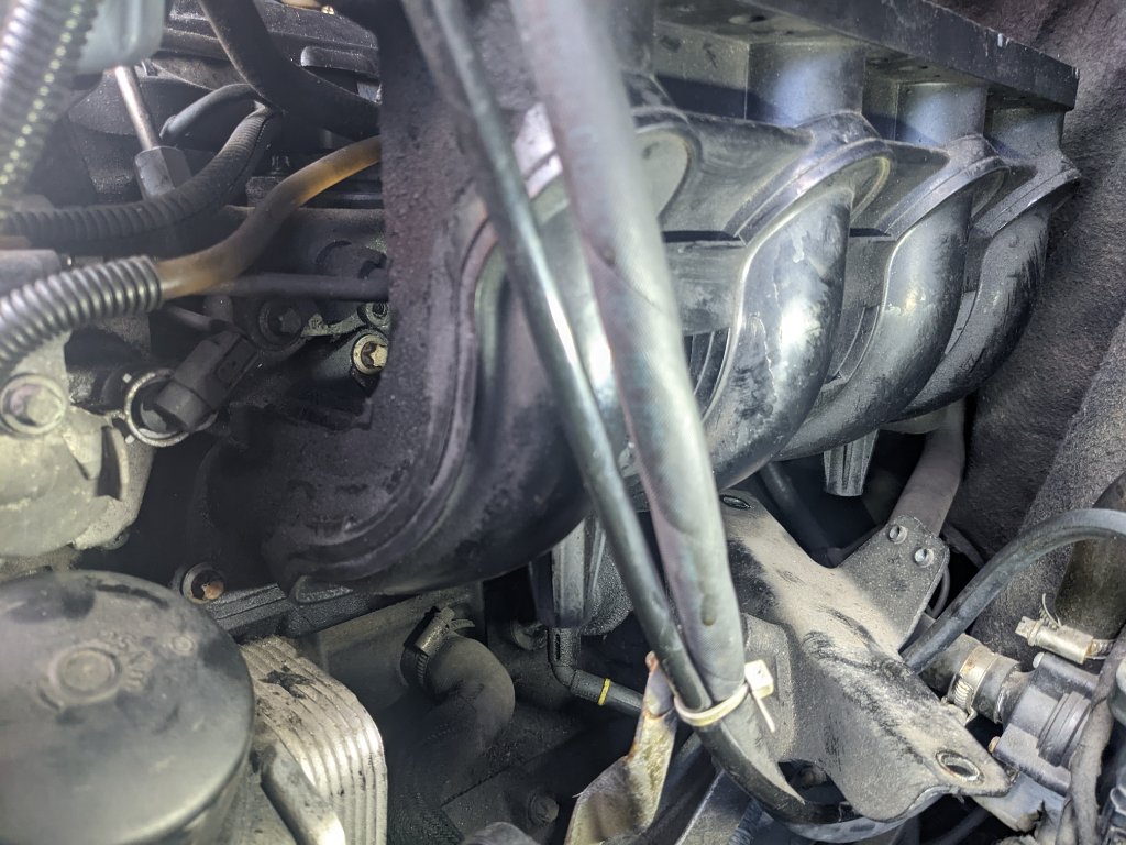

Ich bin derweil am ausbauen und reinigen. Daher eine Frage zum Ausbau den unteren Ansaugkrümmerteils beim OM611.981:
Kann ich das untere Teil (Foto abei) ohne Ablassen von Motorkühlmittel ausbauen? Beim OM612 muss dies gemacht werden.
Kann mir jemand die Anzugsmomente für die Befestigungsschrauben am Zylinderkopf geben? In meiner Anleitung steht nur etwas für den OM612 mit 16Nm. Müssen neue Schrauben verwendet werden?
Was ist sonst noch beim Ausbau zu beachten?
Ich will mir die Drallklappen ansehen und mit einer Vakuumpumpe überprüfen. Wenn hier etwas festhängt, könnte das auch den Rauch erklären.
Danke und Gruß

Ansaugbrücke ist runter. Hierzu musste ich ohne Ausbau des Rails den L-Teil des Abgasrohrs (auf dem das Flexrohr des AGRs sitzt) hinter der Ansaugbrücke demontieren. Hierzu muss etwas Kühlmittel abgelassen werden.
Bei Sicht der Drallklappen, saßen diese fest im verschlossenen Zustand durch den ganzen Ruß. Etwas bewegt und freigemacht und dann ließen sie sich im offenen Zustand durch betätigen der Unterdruckdose wieder schließen.
Auf dem Ersatzteilmarkt finde ich derzeit nur Ansaugbrücken ohne Drallklappen. Funktioniert so ein Teil, wenn ich den EKAS Unterdruckschlauch verschließe?
Oder doch reinigen und hoffen das die Drallklappen noch etwas halten?
Teilenummer der Brücke mit Drallklappen: 6110902437
ohne Drallklappen: 6110900637
Zuletzt geändert von jora am 31 Mär 2023 21:42, insgesamt 1-mal geändert.

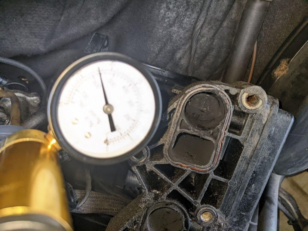

Nachdem die Ansaugbrücke runter war, konnte ich auf die Ansauglöcher im Zylinderkopf schauen.
Unter dem 4. Zylinder sammelt sich eine Menge Flüssigkeit, dem Geruch nach Diesel. Wie man sieht ist der Luftkanal von innen feucht.
Liegt hier der Hund begraben? Ist der Injektor am 4. Zylinder defekt und spritzt zu viel Diesel ein?
Hat jemand vergleichbares schon mal gesehen?
EDIT: Das war Quatsch. Der Sprit kam aus einem Leck an der Kraftstoffrücklaufleitung über dem Rail.
Die Ansaugbrücke ist mittlerweile ohne Drallklappen montiert, leider ist der Rauch noch vorhanden. Der Motor läuft jedoch ruhiger.
Weitere Vorgehen: Drucktest der Ansaugleitungen ob wirklich alles dicht ist, sollte sich danach nichts ändern kommen die Injektoren raus,
