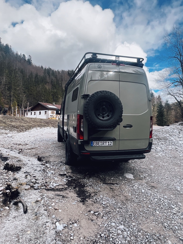

Hey,
Ich kenne das Problem, die Dinger sind optisch furchtbar.
Ich hab meinen Van bei Mostvanted in Eisenach ausbauen lassen, die scheinen wohl auch eine der wenigen zu sein, die sich dem Problem angenommen haben und das ganze zurück in die Heckleuchten gebaut zu haben.
Sieht dann wieder so aus
Am Besten einfach mal dort anrufen.
