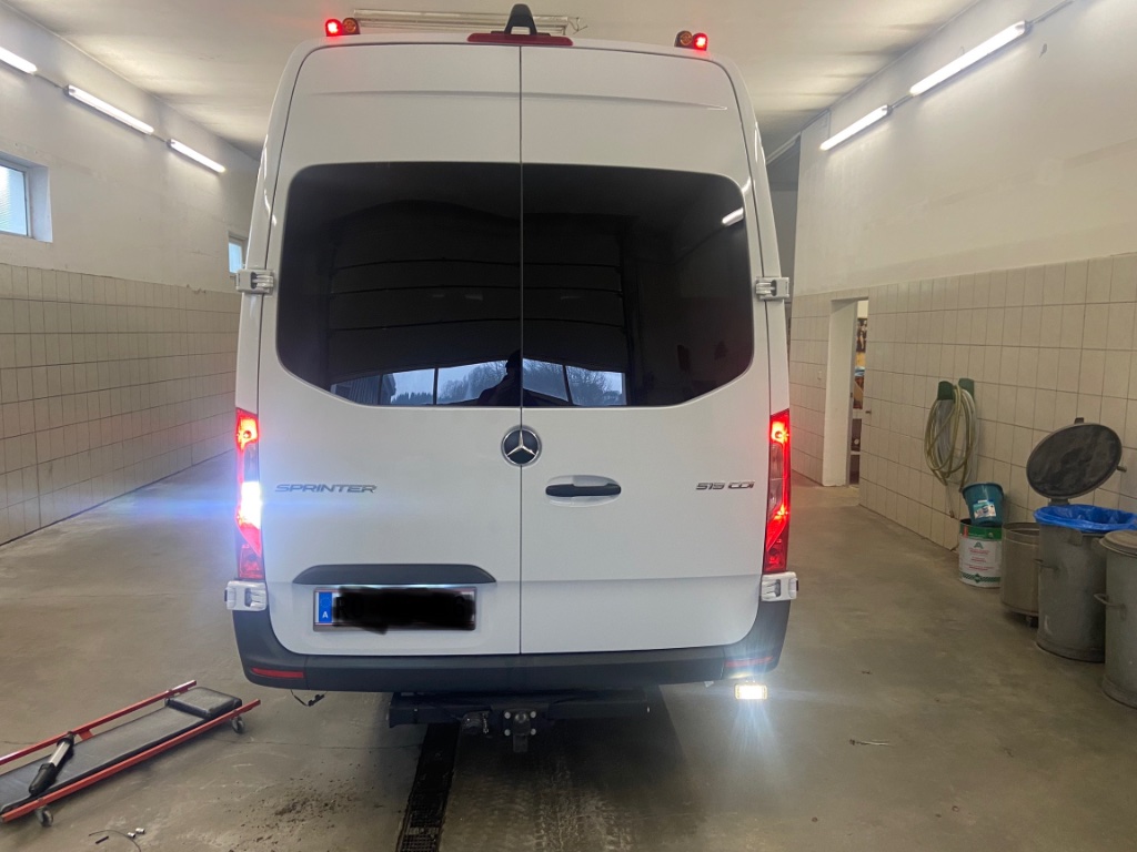

Hey,
Ich kenne das Problem, die Dinger sind optisch furchtbar.
Ich hab meinen Van bei Mostvanted in Eisenach ausbauen lassen, die scheinen wohl auch eine der wenigen zu sein, die sich dem Problem angenommen haben und das ganze zurück in die Heckleuchten gebaut zu haben.
Sieht dann wieder so aus
Am Besten einfach mal dort anrufen.
Lg,
Maxi
Lg,
Maxi

ich habe die zusätzliche Rückleuchte, Code (L21) leider auch. Und bin mit denen überhaupt nicht zufrieden. Daher sollten die weg. Und zwar am Besten in dem Style der neuen Sprinter die ohne diese Leuchten ausgeliefert werden.
@ebertmaxi: danke für den Hinweis. Ich habe schon einmal telefonisch und einmal per Nachricht die Jungs von Mostvanted kontaktiert. Leider gibt es wohl kein Interesse hier eine Lösung für alle zu bieten. Läuft unter dem Stichwort Betriebsgeheimnis . Schade! Aber gut....
Die Lösung, die mir mein Hymer Händler angeboten hatte, hat mich auch nicht wirklich überzeugt.
Daher habe ich soeben kufatec zum Thema kontaktiert.
Ich lass euch wissen wie es weitergeht.
Schöne Ostern,
Jan
Schöne Ostern,
Jan

aller Voraussicht nach kann KUFATEC eine Plug and play Lösung für das leidige Problem mit den zusätzlichen Rückfahrleuchten unterhalb der Stoßstange entwickeln.
Ziel ist es die ursprünglichen Rückfahrleuchten in den Heckleuchten, wie an den neueren Allradsprinter ab Mitte 2022 auch, zu verwenden. Die zusätzlichen Rückfahrleuchten unter der Stoßstange würden entfallen. Eine Aktivierung erfolgt durch eine Codierdongel von KUFATEC.
Wenn das für euch von Interesse ist, bitte PN an mich. Wenn genügend Interesse zusammenkommen würde KUFATEC die Lösung zu Ende entwickeln und anbieten.
Grüße Jan

Hab bei meinem 519er Sprinter, einfach die Zusatzrückfahrleuchten abgeklemmt, ein Kabel vom + der Zusatzleuchte hinter der Stossecke zur Rückleuchte gelegt und am Originalstecker eingepinnt, Masse liegt ja sowieso an. Led Leuchtmittel in den Lampenhalter fertig. Dauer pro Seite 20 Minuten inkl Abbau der Zusatzleuchte und Kabel sauber verlegen. (Am Bild noch nicht gemacht)
Zur Lampenkontrolle kann ich nichts sagen da bei mir sowieso deaktiviert.
Grüsse

Das von dir vorgestellte Vorgehen, ist genau das, welches mein Wohnmobilhändler mir unter vorgehaltener Hand "zugeraut" hatte. Dagegen ist grundsätzlich nichts zu sagen. Wenn das eingesetzte LED Leuchtmittel allerdings nicht zugelassen ist, könnte es zu Rückfragen beim TÜV kommen. Zumindest habe ich die Erfahrung schon einmal mit meinem damaligen Motorrad gemacht!
Bei der Lösung die KUFATEC auf meine Anreize hin entwickelt hat, kommt weiter eine normale Glühbirne zum Einsatz.
Sicher ist jedoch, dass am Ende beide Lösungen einer gründlichen Begutachtung anhand der Zulassung unserer Sprinter nicht standhalten. Da aber weder die alten Sechszylinder Allrad noch die neuen, nach Mitte 2022 gebauten 4MATIC Allrad Sprinter die zusätzlichen Rückfahrleuchten (L21) besitzen, halte ich die Gefahr in Schwierigkeiten zu kommen äußerst gering.
Übrigens, die Tage werde ich die KUFATEC Lösung verbauen. Selbstverständlich werde ich das hier entsprechend vorstellen.
Grüße Jan
