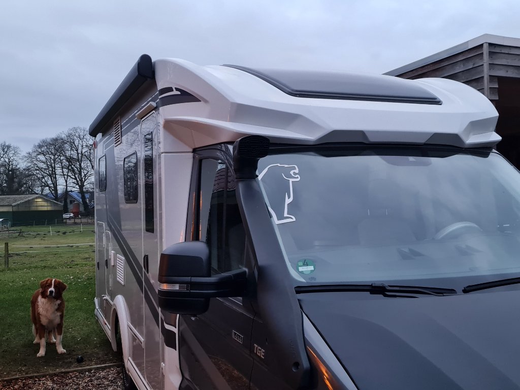

In Sachen Partikelfilter kann ich dir nicht weiterhelfen ..... aber dem Vernehmen nach sind die Straßen in Mittel- und Südamerika oftmals sehr staubig: Insofern würde ich dir einen Schnorchel inklusive Zyklonfilter mit Vorabscheider empfehlen. Ich hab den hier verbaut:Van_Crafti hat geschrieben: 29 Mär 2023 21:58
Und gibt es beim Fahrzeugtyp sonst noch spezifische Empfehlungen für diese Reise? (z.B. Zusatzfilter, spezielle Additive, etc.)
https://bravosnorkel.com/de/crafter/107 ... 2017-.html
Und das ist der Zyklonfilter:
https://www.nakatanenga.de/fahrzeugtech ... abscheider
Das entlastet den Motorluftfilter ganz enorm...

Hast du denn auch ein Bild vom eingebauten Zyklonfilter in Verbindung mit dem Schnorchel?

Nein, habe ich mangels Zyklonfilter nicht...B-Marlins hat geschrieben: 01 Apr 2023 16:34 Hast du denn auch ein Bild vom eingebauten Zyklonfilter in Verbindung mit dem Schnorchel?
