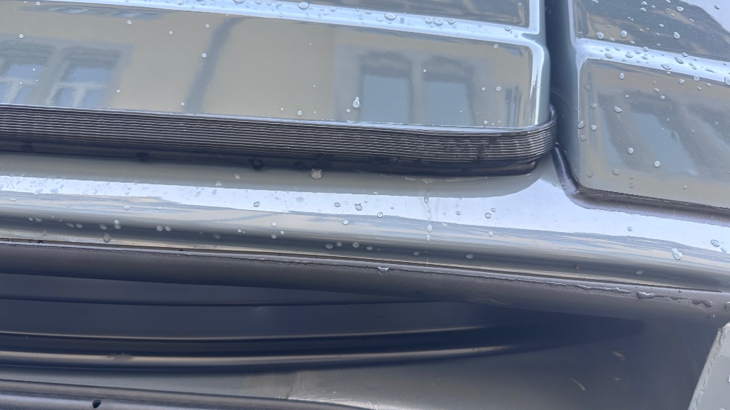

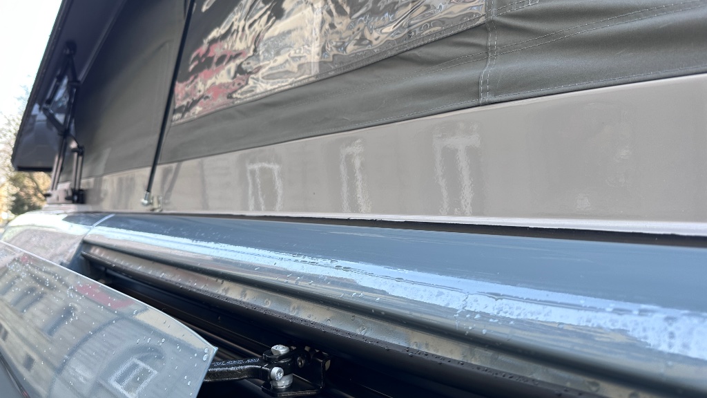

Hi
..kannst Du ein Foto einstellen von deiner Dachsituation ? Beim Sprinter geht die Schiebetüre sehr weit nach oben ....nur wie breit ist das Klappdach ?

So das hat etwas gedauert, hier sind mal Bilder

Eine normale Markise kannst Du vergessen. Hier würde es 2 Typen geben. Eine für oben drauf, wird an den original Dachträgerbefestigungspunkten verschraubt - dafür ist das Klappdach im weg.
Und eine seitlich befestigte Markise müsste so hoch montiert werden das sie über der Schiebetüre ist und vor dem Klappdach. Die Herausforderung dabei ist sie so im Blech des Sprinter zu verankern das sie auch hält. Dafür ist aber im Türbereich nicht gerade viel Platz.
Eine weitere Variante wäre eine Plane mit Kederschiene zu verwenden. Die Kederschiene wiederum sollte so hoch montiert werden das die Plane nicht mit der Schiebetüre zusammenstößt.
