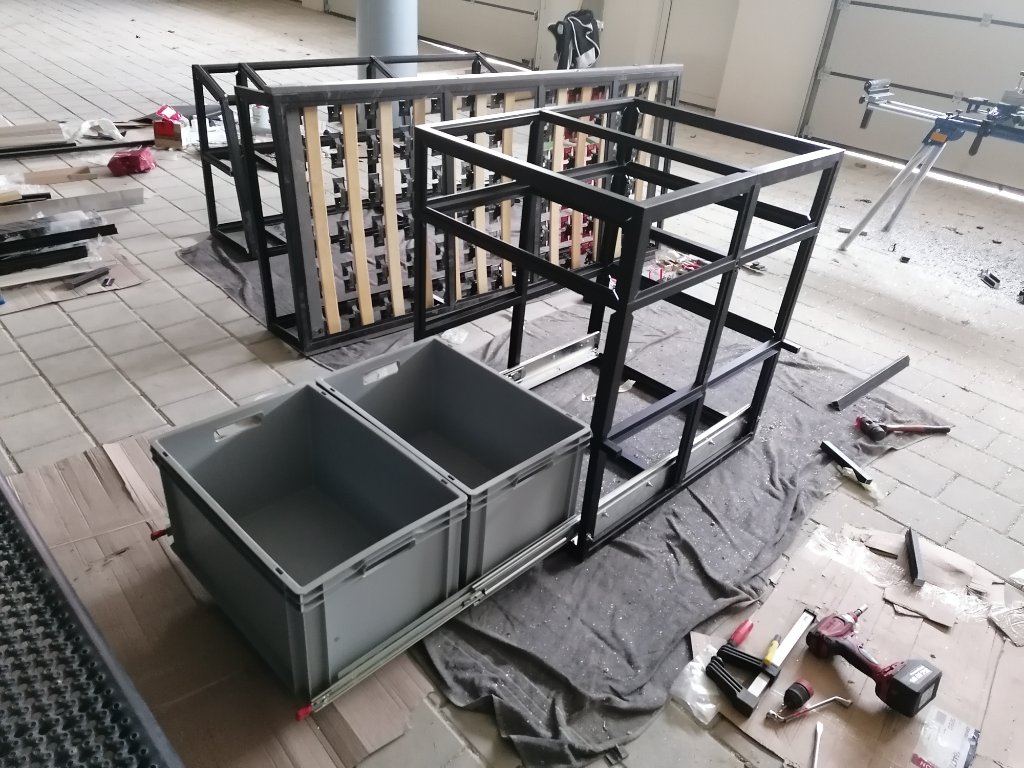

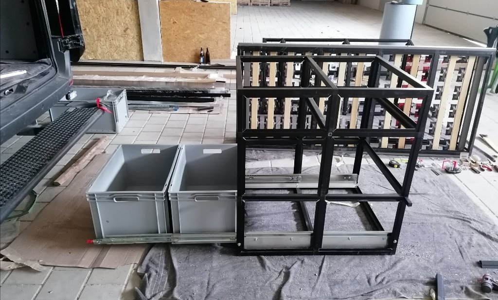

Die zu verschraubenden Möbel stehen innerhalb der Radkästen, also ca 20 cm von der Seitenwand, die original keine Airline schiene hat weg.
Ja zur Klärung. Es ist so gedacht, dass über die ganze Länge des Orginal Bodens, im Abstand von ca 30cm von unten Einschlagmuttern montiert werden und zwei Airlineschienen pro Seite von oben so verschraubt werden.

Der Boden ist für die original Airlineschiene ausgeschnitten und die Schiene direkt aufs Blech geschraubt. Das könnte man als Sollzustand betrachten. Wobei vermutlich die original Schienen vom Boden nur genau über den Rahmen passt wo sie MB montiert hat.
Ich würde mit einem Forster Bohrer ein großes Loch im Boden an den Befestigungspunkten der Airlineschiene bohren....genau auf der hohen Sicke des Blechbodens. M10 Nietmutter, ev. mit zusätzlicher Blechaufdopplung unten, rein nieten und die Airlineschiene mit Abstandhalter ( Bodenstärke) drauf schrauben. :roll:
hat den Vorteil das der Boden drinnen bleiben kann und auch der Boden zusätzlich fixiert ist und nichts rappelt oder scheppert.

....geht trotzdem. Einziger Unterschied ist: Die original Airliner sind im Boden versenkt sowie extrem hoch. Sie sind genau über den Rahmen im Blechboden verschraubt der zusätzlich an dieser Stelle etwas tiefer ist. Du brauchst Airliner die am Boden aufgebaut werden können.

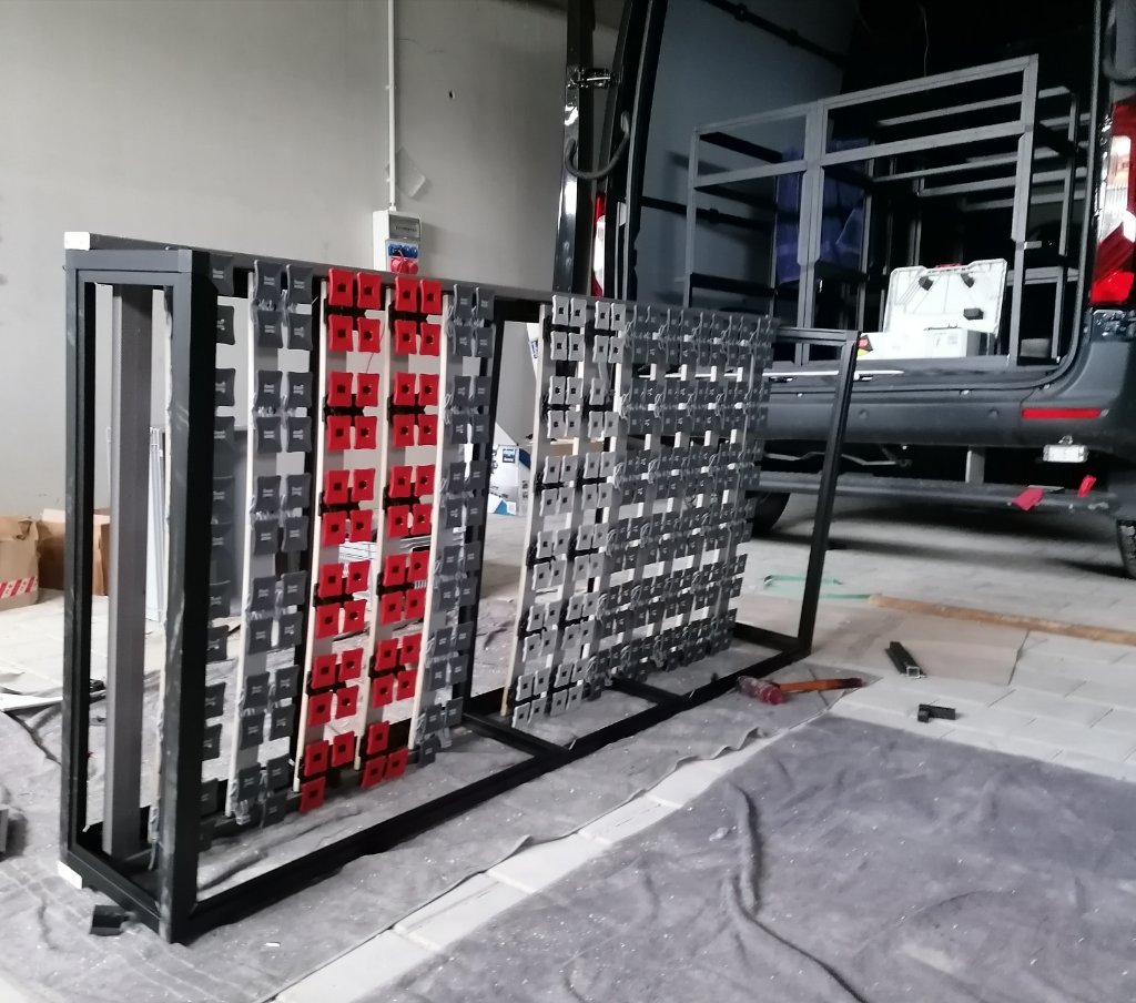

Welchen Klebstoff würdet ihr verwenden um die schwarz eloxierten Aluprofile an den Stegen mit Alucobond zu Verkleben?
Danke

Ich habe Einfassprofile benutzt, funktioniert perfekt.
https://www.myaluprofil.de/Abdeck--und- ... anguage=de
Gibt es auch in anderen Abmessungen.

Danke, hab aber schon die Profile mit Steg. Welcher Klebstoff wäre mir wichtig

Ah, dann hab ich Dich missverstanden. D.h. Du möchtest Alu auf Alu kleben? Und es muss die Panele halten, aber keine großen Kräfte aufnehmen? UV-Licht / Sonne kommt auch nicht hin?
Da kannst Du fast alles nehmen. Ich würde einen dauerelastischen Kleber verwenden. Ich habe bisher mit Sika 252i, Dekasyl MS-5 und Würth Klebt & Dicht gearbeitet. Funktioniert in dem Fall alles, das letzte gibt es auch in kleiner Tube. Aber kannst Du theoretisch auch etwas billigeres verwenden.
Primer würde ich mir sparen. Einfach mit Schmirgelpapier etwas anrauhen, entfetten und kleben.

Ich würde es mit Sika 554 verkleben. Ist der Nachfolger vom bekannten 252i und braucht nur in den wenigsten Fällen einen Primer.

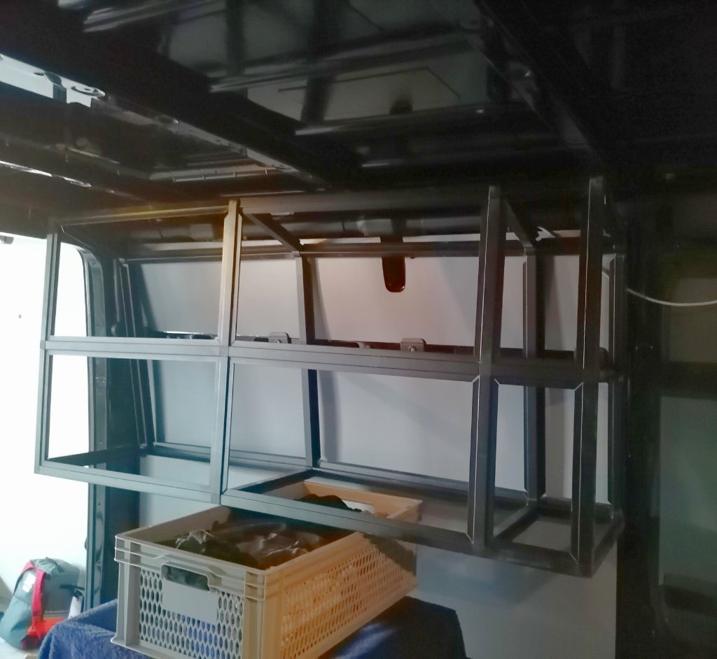

Ich möchte mit selbstschneidenen rostfreien Schrauben, die Kunststoff Eck Verbinder mit dem Aluprofil verschrauben.
Die Schrauben müssten also durch Aluminium, Kunststoff und noch ein paar mm Stahlkern der Verbinder.
Welche selbstschneidenen Schrauben nehme ich. Sollten mit dem Aluminium nicht reagieren, rostfrei sein und auch in ein paar mm Stahl rein gehen..?
Danke

versuche es mit Niro als Schraubenmaterial. Bei einigen mm Stahl wirst du vorbohren müssen.
