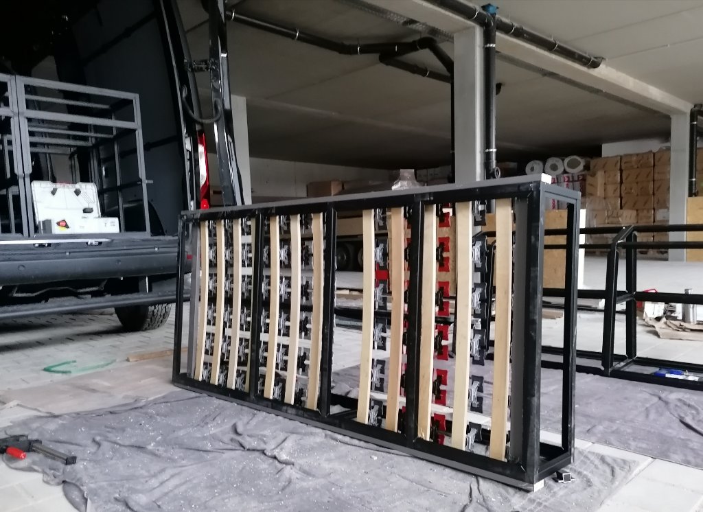

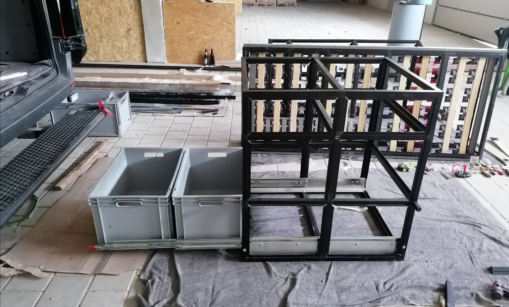

Klebstoff
Welchen Klebstoff würdet ihr verwenden um die schwarz eloxierten Aluprofile an den Stegen mit Alucobond zu Verkleben?
Danke
Danke

Re: 319 4x4 CDI Ausbau zum Camper
Danke, hab aber schon die Profile mit Steg. Welcher Klebstoff wäre mir wichtig
Ah, dann hab ich Dich missverstanden. D.h. Du möchtest Alu auf Alu kleben? Und es muss die Panele halten, aber keine großen Kräfte aufnehmen? UV-Licht / Sonne kommt auch nicht hin?
Da kannst Du fast alles nehmen. Ich würde einen dauerelastischen Kleber verwenden. Ich habe bisher mit Sika 252i, Dekasyl MS-5 und Würth Klebt & Dicht gearbeitet. Funktioniert in dem Fall alles, das letzte gibt es auch in kleiner Tube. Aber kannst Du theoretisch auch etwas billigeres verwenden.
Primer würde ich mir sparen. Einfach mit Schmirgelpapier etwas anrauhen, entfetten und kleben.
Ich würde es mit Sika 554 verkleben. Ist der Nachfolger vom bekannten 252i und braucht nur in den wenigsten Fällen einen Primer.
Ich möchte mit selbstschneidenen rostfreien Schrauben, die Kunststoff Eck Verbinder mit dem Aluprofil verschrauben.
Die Schrauben müssten also durch Aluminium, Kunststoff und noch ein paar mm Stahlkern der Verbinder.
Welche selbstschneidenen Schrauben nehme ich. Sollten mit dem Aluminium nicht reagieren, rostfrei sein und auch in ein paar mm Stahl rein gehen..?
Danke
Danke
versuche es mit Niro als Schraubenmaterial. Bei einigen mm Stahl wirst du vorbohren müssen.
