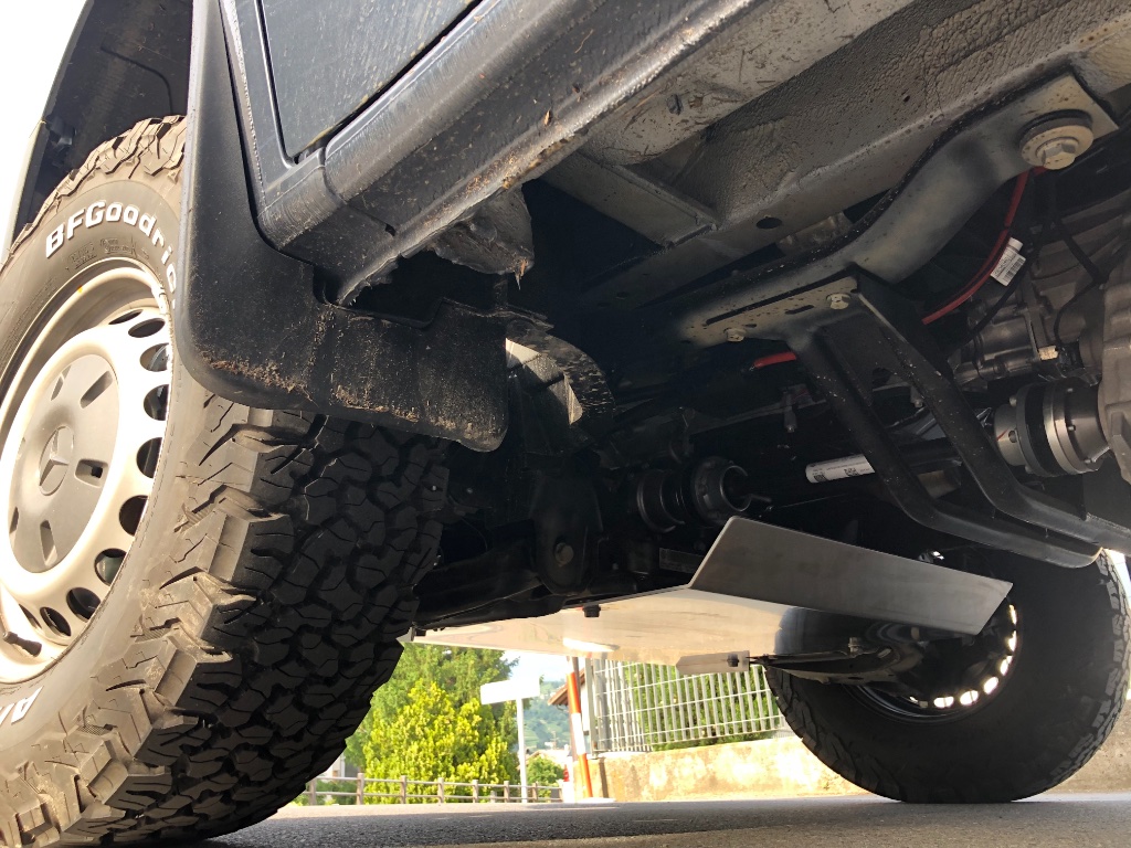

Hallo 4x4 Gleichgesinnte.
Es gibt wieder Unterfahrschutz für Motor/Getriebe
Sprinter 4x4 Modell 907

Huaber hat geschrieben: 22 Mai 2020 19:46 Es gibt jetzt einen Unterfahrschutz für den 907 4x4.
Habe heute meinen montiert.
5mm Aluminium für Motor und Vorderachskörper.
Bei interesse einfach melden.
Lg
Von seikel.it. :wink: Interesse hätte ich schon. Ich frage mich allerdings, ob in irgendeiner Weise die Thermik des Motors beeinflusst wird?

Huaber hat geschrieben: 14 Mär 2021 17:36 Hallo 4x4 Gleichgesinnte.
Bei Interesse
MobilTec Seikel Italien
39022 Algund
Stabil schaut der aber nicht aus. Vorne frei schwebend und scheinbar nur mit vier Schrauben unten festgepinnt.
Ich habe auch den von Desert-Service bevorzugt, der scheint mir insgesamt äußerst stabil, auch in der Befestigung. Ist allerdings ziemlich schwer, auch weil zusätzliche Querträger aus Stahl zur Befestigung verbaut werden.

Ich habe kürzlich mit oberaigner telefoniert bezüglich Unterfahrschutz…
Deren und auch meine Meinung ist ,dass sich im Fall der Fälle der Unterfahrschutz verformen soll und nicht die Bauteile an denen er befestigt ist!
Und thermisch ist es sicherlich auch nicht sinnvoll sich so ein Teil ohne jegliche Öffnungen dran zu schrauben.

Thermisch sollte das Ding überhaupt keine Einschränkung/Verschlechterung darstellen! Schon mal die originale Kapselung gesehen - da ist bis hinter die B-Säulen alles DICHT.

vorne die Ölwanne zu schützen ist sicher keine schlechte Idee.
Ob es dann gleich eine 8 mm oder 5 mm dicke Aluplatte sein muss ist eine andere Sache.
Aber warum macht sich eigentlich niemand Gedanken über den Schutz des VTG?
Auf Bild 2 von Huaber sieht man es ein bisschen, noch besser wenn man sich mal selbst unter seinen 4x4 legt ...
Das VTG stellt vorne den tiefsten Punkt an der Karosserie dar. Und zwischen dem Träger und dem VTG klafft ein großes Loch.
Wenn da mal ein größerer Stein im Weg liegt, rammt er voll gegen das VTG.
Kann gut gehen - muss es aber nicht.
Ich bastle mir gerade einen Schutz für das VTG - aber bestimmt nicht aus 8 mm Alu.
