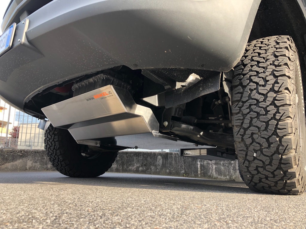

Da steht doch gut lesbar SEIKEL drauf, fragt doch einfach mal dort anMach62 hat geschrieben: 19 Okt 2020 12:57 Hallo Huber,

Von seikel.it.Huaber hat geschrieben: 22 Mai 2020 19:46 Es gibt jetzt einen Unterfahrschutz für den 907 4x4.
Habe heute meinen montiert.
5mm Aluminium für Motor und Vorderachskörper.
Bei interesse einfach melden.
Lg

Stabil schaut der aber nicht aus. Vorne frei schwebend und scheinbar nur mit vier Schrauben unten festgepinnt.Huaber hat geschrieben: 14 Mär 2021 17:36 Hallo 4x4 Gleichgesinnte.

vorne die Ölwanne zu schützen ist sicher keine schlechte Idee.
Ob es dann gleich eine 8 mm oder 5 mm dicke Aluplatte sein muss ist eine andere Sache.

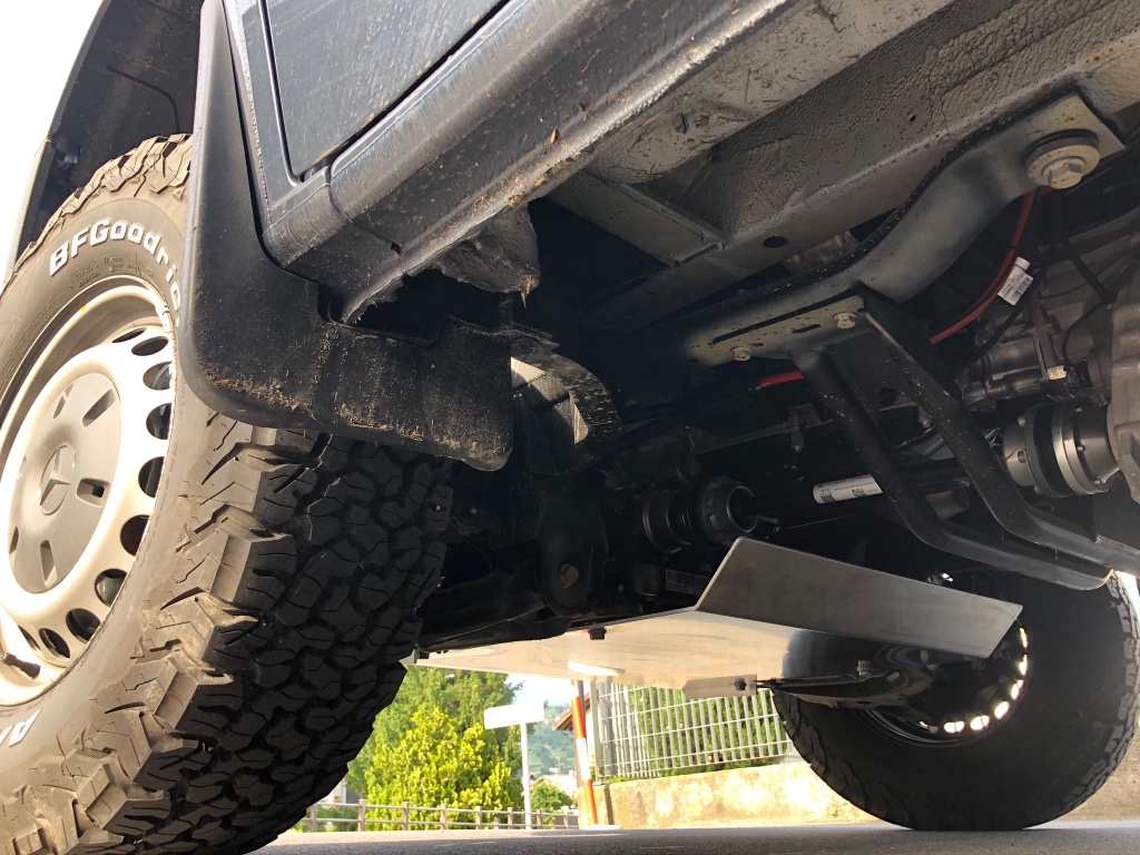

Aber warum macht sich eigentlich niemand Gedanken über den Schutz des VTG?
Auf Bild 2 von Huaber sieht man es ein bisschen, noch besser wenn man sich mal selbst unter seinen 4x4 legt ...
Das VTG stellt vorne den tiefsten Punkt an der Karosserie dar. Und zwischen dem Träger und dem VTG klafft ein großes Loch.
Wenn da mal ein größerer Stein im Weg liegt, rammt er voll gegen das VTG.
Kann gut gehen - muss es aber nicht.
Ich bastle mir gerade einen Schutz für das VTG - aber bestimmt nicht aus 8 mm Alu.
