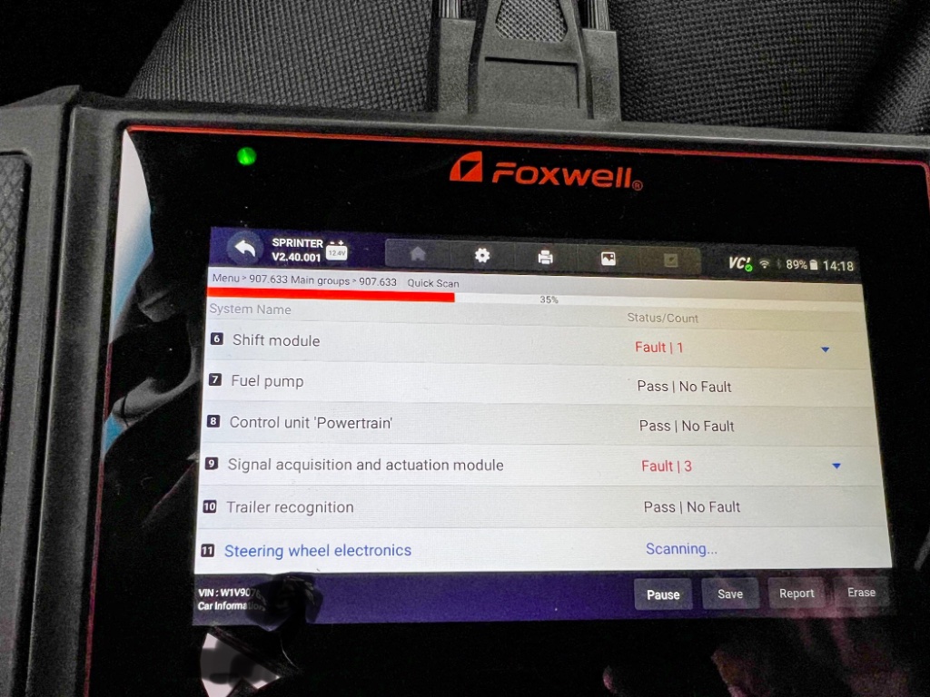

Foxwell NT710 heute ausprobiert. Sprinter 907 319 BJ2020 Euro VI und Foxwell verstehen sich prächtig.
Mercedes Adapter von Foxwell braucht es nicht. Geht mit dem Standartadapter.

Re: Scantool für 907?
Kannst du da auch die Sprache auf Deutsch umstellen ?proto hat geschrieben: 25 Feb 2023 17:02 Foxwell NT710 heute ausprobiert. Sprinter 907 319 BJ2020 Euro VI und Foxwell verstehen sich prächtig.![]()
