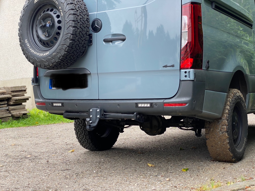

2021 MB Sprinter V6 4x4 L2H2
Chris79
Beiträge: 72
Registriert: 02 Mär 2021 11:09
Wohnort: Allgäu
Re: Rückfahrleuchten unter der Stoßstange - WARUM?
Beitrag von Chris79 »
Ich hab’s so gelöst:
Folgende Benutzer bedankten sich beim Autor Chris79 für den Beitrag (Insgesamt 3):
WolfgangK (22 Feb 2023 15:46), Helmut4x4 (22 Feb 2023 17:00), Guy Incognito (04 Mär 2023 10:23)
ak68

Chris79 hat geschrieben: 22 Feb 2023 15:21 Ich hab’s so gelöst:5331CCDC-93B6-4B60-8C96-43581A40765F.jpeg
Und was hat der TÜV dazu gesagt ?

Was soll der tüv dazu sagen? Die Leuchten haben ne Zulassung als rückfahrscheinwerfer!
ak68
Beiträge: 105
Wohnort: Regensburg
Beitrag von ak68 »
Chris79 hat geschrieben: 22 Feb 2023 15:53 Was soll der tüv dazu sagen? Die Leuchten haben ne Zulassung als rückfahrscheinwerfer!
Ganz einfach: Mit einer Änderung der RF-Scheinwerfer erlischt lt MB Werk Düsseldorf die Zulassung des 907 !
Auch wenn Deine Änderung natürlich viel besser aussieht :wink:
Das sieht sehr gut und professionell aus! Verrätst du uns den Hersteller und den Händler dieser Lampen?
Viele Grüße sendet Holm
Chris79
Beiträge: 72
Wohnort: Allgäu
Helmut4x4 hat geschrieben: 22 Feb 2023 17:01
Lungo RF Rückfahrscheinwerfer
Aber Achtung: nicht die 2.0, die sind größer und passen nicht in die Stoßstange

ak68 hat geschrieben: 22 Feb 2023 16:33
Nein….die Zulassung erlischt höchstens wenn du die
Scheinwerfer wieder rückbaust in die ursprünglichen lampenträger die ja laut Gesetz zu hoch sitzen.
Hersteller bzw. Händler ist prolux
Der einbaurahmen muss meines Wissens separat geordert werden…

Chris79 hat geschrieben: 22 Feb 2023 22:12
Wirklich schicke Lösung 👍
Hast Du absichtlich den EINbau und nicht den UNTERbau- Rahmen verwendet ?
Wie ist die Kabelbeschaltung ?
