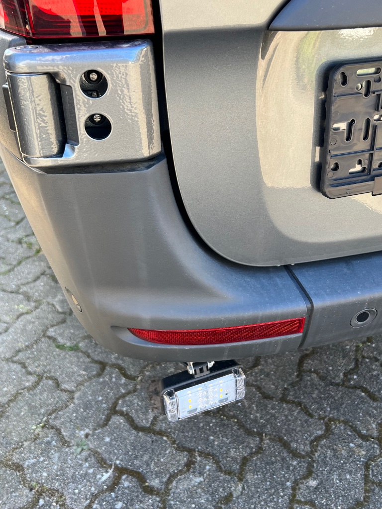

heute habe ich nun endlich meinen Sprinter 4x4 in Empfang nehmen können.
Mir fällt auf, dass die Rückfahrleuchten bei meinem Sprinter unterhalb der Stoßstange verbaut sind. Für ein 4x4-Fahrzeug irgendwie nicht so ideal!!
Gibt es eine logische Erklärung für diesen Pfusch??
Hierzu fällt mir der Mercedes Slogan "Das Beste oder nichts" wieder ein. In diesem Fall war es NICHTS. :lol:

der Gesetzgeber gibt Ein- oder Anbaumaße für die Beleuchtung vor. Wahrscheinlich sind die Rückfahrscheinwerfer in den originalen Rückleuchten zu hoch, was beim 4x4 auch bei den seitlichen Spiegelblinkern der Fall ist.

NSL und Rückfahrscheinwerfer waren schon beim T1 unterhalb der serienmäßigen Rückleuchten verbaut. Nicht unter dem Stoßfänger, das finde ich auch zu tief für einen 4x4, aber zwischen Unterkante Rückleuchte und Oberkante Stoßfänger.
In der STVZO ist die Höhe der Leuchten mit minimal 250mm über der Fahrbahn und maximal 1200mm über der Fahrbahn angegeben. In deinem Falle wäre das "NICHTS" also richtig geschlussfolgert, oder dein Sprinter ist extrem hoch :D

Hi Ralf, ich finde die drangebastelten Rückfahrscheinwerfer beim 907 Allrad echt primitiv, hässlich und Abrrisgefährdet. Haben 2021 alle bekommen da der eigentliche RFS zu hoch sitzt. Hast Du eine. 4x4 oder die neue 4-matic?? Grüsslis Peter 😎

Genauso ist es, sind wegen der Höhe der originalen Rückleuchte nach unten gewandert. Schiet sehr gut aus und macht das Fahrzeug windschnittiger :D .

Abgesehen von der Positionierung auf dem Dach könnte diese Lösung sogar zulässig sein, sofern die Lampen ECE23-konform sind.
Nach ECE R23 müssen Fahrzeuge mit mehr als 6m Länge zwei Rückfahrscheinwerfer haben und dürfen zwei zusätzliche haben.
Diese zusätzlichen Leuchten sind allerdings so zu schalten, dass sie nur zusammen mit dem Stand- / Schlußlicht zusammen aufleuchten.
Man kann dies ja öfters an Lkw sehen, wenn zusätzlich zur normalen 5-Kammerleuchte hinten zwei zusätzliche LED-Scheinwerfer leuchten.
Mehr Scheinwerfer geht also durchaus. Aber wohin mit den "Schmutzfängern", die da ab Werk dran sind?
Da gibt es wenig Auswahl, wenn es legal (also nach ECE R23) sein soll. Aber dennoch...

Habe die Info von der technischen Kundenberatung im Werk Düsseldorf, dass ab der Produktion Juni 2022 die zusätzlichen Rückfahrleuchten unterhalb des Stoßfängers wieder anfallen und die Rückfahrleuchtenfunktion wieder in die Rückleuchten wandern werden. Diese Änderung soll anscheinend mit einer Änderung bei den behördlichen Zulassungsanforderungen einhergehen. Bei meiner Bestellbestätigung für einen 419 4x4 ist der Code L21 auch schon nicht mehr enthalten.
