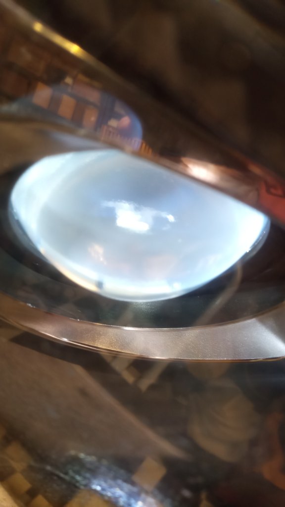

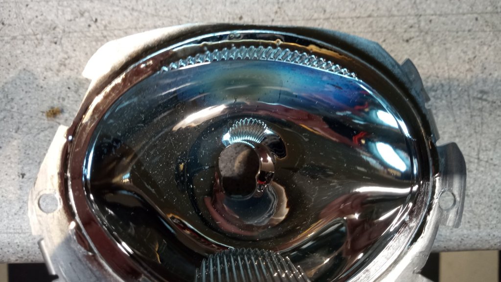

Das wäre das kleinste Problem! Die Brenner sind schnell gewechselt. Problematischer sind Ablagerungen im Inneren des Scheinwerfers.
Beispiele gefällig? Habe ich... :)
1. Reflektoreintrübungen im oberen Bereich. Hier Xenon 906, Bj. 2017

2. Ablagerungen / Eintrübungen auf der Linse, wie der graue Star, nur beim Scheinwerfer. hier vor der Reinigung...

Man schaut bei eingeschaltetem Licht von oben auf die Linse und sieht einen milchigen Schleier.
Nach der Reinigung kann man dann wieder durch das klare Glas durchsehen. Der Unterschied ist deutlich siahtbar.

Mit frischen Brennern und gereinigter Linse ist eine gewisse Verbesserung zu erzielen.
An der Reflektorsache tüftle ich derzeit nich herum. Das dürfte nochmals deutlich mehr Licht bringen.
Ich sende unserem lieben Admin demnächst eine Anleitung, die zeigt, wie man die Linse reinigen kann.
